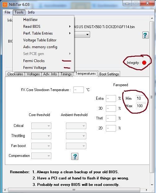

Mit NiBiTor lassen sich die Taktraten, die VCore - Spannungen (falls die Karte über digitale Spannungswandler der Marke Volterra verfügt), die Lüftersteuerung und auch der BIOS Post Screen editieren.
Vom ebenfalls möglichen Tunen der VRAM Latenzen (HEX Code) rate ich aus Sicherheitsgründen ab - hier muss man schon größter Experte sein, damit die Karte nicht gehimmelt wird !

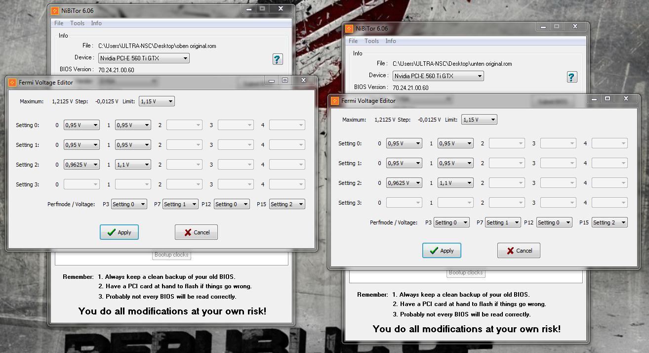

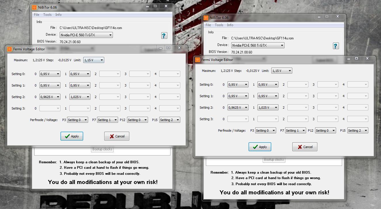

Im begrenzten Spektrum (meist innerhalb von 1.05V - 1.15V VCore -> die effektiv flashbaren Werte richten sich nach den vorgegebenen Standard - VID Werten) lassen sich auch die VCores der folgenden GT200b Karten mit analogen SpaWas editieren:
- GeForce GTX 285 (GT200b - 55nm Fertigung)
- GeForce GTX 275 (GT200b - 55nm Fertigung)
- GeForce GTX 260 216 (GT200b - 55nm Fertigung)
Beispiel Gainward GTX 260 216 (55nm) - 3 VID entries mit 1.12V Extra, 1.06V 3D und 1.05V 2D. Ändert man die entries auf 1, kann man für Extra und 3D 1.05V flashen.

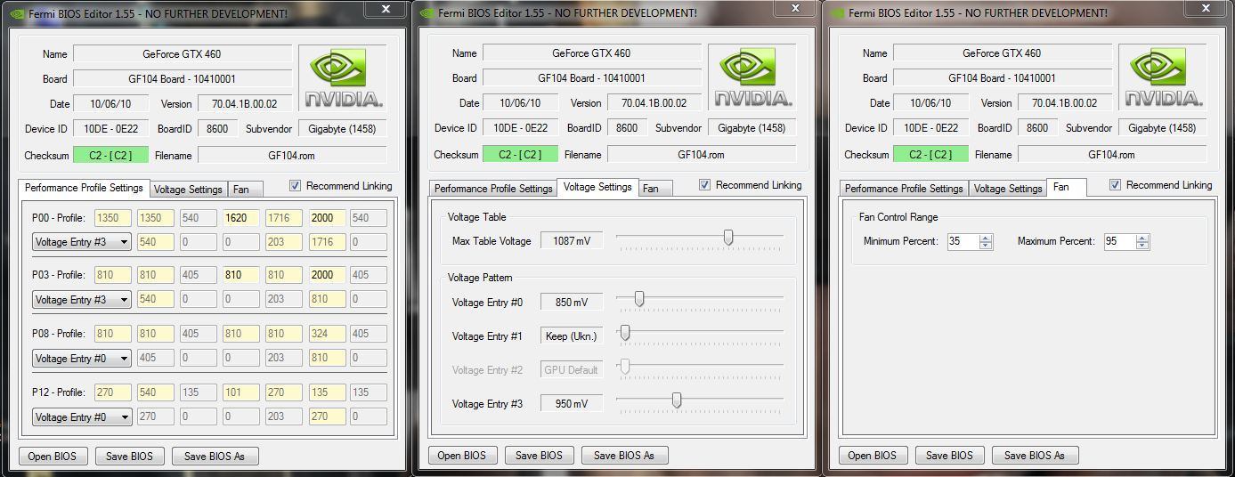

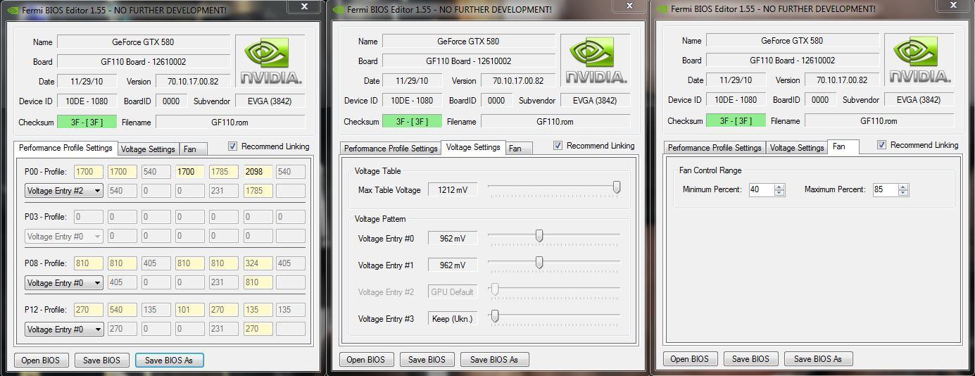

- Fermi BIOS Editor 1.5.5.2 (by Orbmu2k) (kein Support von GTX 570 BIOS 70.10.2x.xx.xx, GTX 560 Ti, GT 430!)

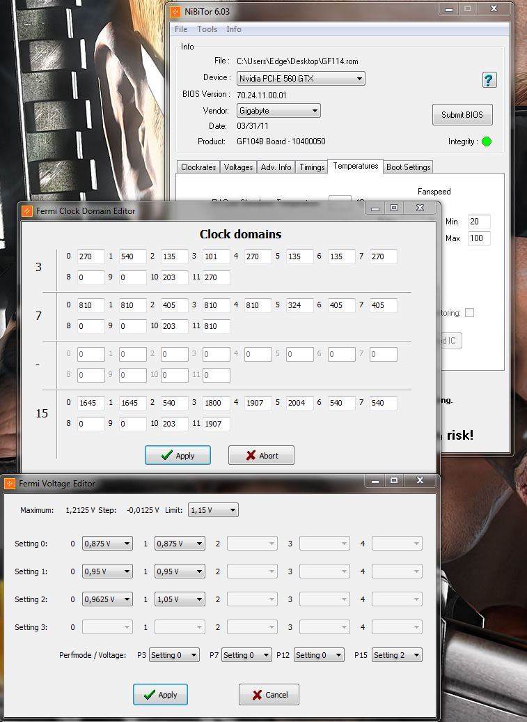

1) Nachdem das BIOS wie weiter unten im Thread mit dem Fermi-BIOS-Editior
(die GTX 580 und 570 bis einschließlich BIOS 70.10.17.xx.xx werden unterstützt, alle neueren Modelle und Versionen nicht mehr!)
oder NiBiTor 6.03 bearbeitet wurde, speichert man das neue BIOS (als .rom).

Kurzanleitung zum Editieren der GeForce 400er und 500er Karten (inkl. GTX 590) via NiBiTor
und Link zum Fermi BIOS Editor 1.5.5.2:
0. Testet neue Extra / Last-Taktraten / Voltages immer ausgiebig mit Tools wie NVIDIA Inspector und Anwendungen wie dem GPUTool Preview 1 (Artefakttest), Spielen, Benchmarks, bevor ihr ein verändertes BIOS flasht !
1. BIOS wie gehabt mit GPU-Z auslesen und am besten gleich als .rom speichern. Alternative: Eventuell schon vorher bearbeitetes (Fremd-)BIOS nutzen.
Hinweis -> So kann man in Windows 7 & Vista die Dateiendungen jederzeit editieren (hier am Beispiel eines GTX 470 BIOS):
Hinweis: Am besten immer das original BIOS sichern und auch auf den Stick kopieren (dann unbedingt als .rom) bzw. sichern, wenn in Windows geflasht wird - im Falle des Falles kann man dann schnell wieder zurückflashen !
Fermi BIOS Editor 1.5.5.2 by Orbmu2k:
Für GTX 580, GTX 570 (außer BIOS 70.10.2x.xx.xx oder höher -> Bearbeitungshinweise @ NiBiTor siehe unten),
GTX 480, GTX 470, GTX 460 und GTS 450
Link zum sehr komfortablen BIOS-Editor und Bearbeitungsbeispiel anhand eines GTX 570 BIOS (+ weitere Hinweise); im Spoiler-Tag:
http://www.hardwareluxx.de/community/16318665-post2.html
2. NiBiTor öffnen -> File -> Open BIOS -> BIOS-File -> .rom oder .bin öffnen):
3. Das BIOS wird angezeigt -> aber die Hauptreiter (Clockrates, Voltages und Temperatures) bleiben leer -> keine Angst !
4. Tools -> Fermi Clocks öffnen:
Taktraten nach den folgenden Informationen bearbeiten:
Wichtiger Hinweis: Mit NiBiTor 6.03 werden auch ALLE GTX 500-Karten und BIOS-Versionen, auch etwa 70.10.49 für GTX 580 & 570, unterstützt.
Man muss also nicht mehr ein anderes Device wählen und eine Bearbeitung unter Advanced Info durchführen.
Es können also gleich die Taktraten, VCores und so weiter direkt bearbeitet und das BIOS anschließend ganz normal gespeichert werden.
Aus Zeitgründen belasse ich es aber bei den alten Beispielbildern, denn die Grundlegende Änderung des BIOS ist ja auch hier identisch!
Für GTX 590 -> unsupported Device in NiBiTor 6.02 (komplette BIOS-Bearbeitung)!:
Bild: 1674o.jpg - abload.de
In der Durchführung identisch zur oben verlinkten Anleitung des Editierens der GTX 570 HD mit 6.0
(als Device zur Bearbeitung würde ich dann GTX 580 wählen) - es müssen halt beide BIOS-Files ausgelesen (Hauptreiter in GPU-Z -> unten zwischen den GPUs auswählen) und bearbeitet werden.
Hinweis: Die VCore ist ab 267.91 @ VID (Standard P00-VCore der Karten) beschränkt, man kann zwar in NiBiTor bei P15 (P00 in Inspector) die VCore erhöhen und flashen,
allerdings wird berichtet, dass die Karte bei 7xx MHz und ab einer gewissen VCore wie 0,950V unter Last throttlelt und die Taktraten gesenkt werden -
man halt also weniger Leistung! Dort greift die Overcurrent-Protection. Dies lässt sich leider nicht durch ein Mod-BIOS aushebeln.
Für GTX 580:
Hinweis: Neuerdings werden die Karten oft mit 70.10.20er BIOS ausgeliefert - etwa die EVGA GTX 580 3GB oder MSI N580GTX TFII/OC.
In dem Fall kann 6.02 auch benutzt werden - bearbeitet wird das BIOS dann wie bei der 590er oder 570 HD verlinkt (Galerie: 570 HD Bearbeitung mit 6.0).
Als Device zur Bearbeitung dann GTX 580 auswählen.

Für GTX 560 Ti:
Für GTX 560:
Bearbeitungsweise siehe: Bild: 1674o.jpg - abload.de
Als Device während der Bearbeitung GTX 560 wählen.

Taktratenbeispiel (OC): Gigabyte GTX 460 OC 1GB (Standard vs. 800/1600/2000 MHz):
Für GTS 450:
Für GT 430:
5. Tools -> Fermi Voltage öffnen:
Spannungen nach den folgenden Informationen bearbeiten:
Beispielbilder nach Flashen inkl. NiBiTor-Settings - GTX 470:
Für GTX 580, GTX 570 und GTX 560 Ti -> selbe Bearbeitungsmethode, nur standardmäßig andere Voltages:
Wichtiger Hinweis: Bei GTX 580, GTX 570, GTX 560 Ti kann in Windows P0 (Volllast) per Tools nur so weit undervolted werden,
wie die VCore, die im BIOS bei P8 (Low-3D) gesetzt ist. Soll tiefer undervolted werden, sollte man P8 & am besten auch noch P12 per BIOS entsprechend bearbeiten!

Für GTX 460, GTX 460 SE und GTS 450 - siehe das GTX 460 Beispiel (je nach Modell dann nur etwas andere Voltages):
Für GT 430:
Keine Möglichkeit Voltages zu bearbeiten - nur Taktraten und Fanspeed-Range!

5b. Mittlerweile kann man den Fanspeed-Range (Minimum & Maximum in %) einstellen
(Hinweis: Bei der Gigabyte GTX 460 kommt es zu Auslesefehlern, wenn man Min. auf unter 35% stellt !):
Man kann die Karte zum Beispiel im Idle leiser machen, wenn die Temperaturen es zulassen.
Es ist noch nicht möglich, die Lüftersteuerung der GTX 500 und 400 Karten mit NiBiTor zu bearbeiten, benutzt dann die in Afterburner (oder auch Precision) integrierte Funktion.

Ja, das BIOS deiner 560 Ti 448 wird wie du schon geschrieben hast nicht von NiBiTor 6.06 erkannt - man muss hier etwas tricksen - nach dem Schema (was ich zum Launch der GTX 560 Ti sowie der GTX 570 HD mit 70.10.2xer BIOS erstellt hatte). Man wählt dann am besten den Eintrag GTX 570 über der 560 Non-Ti aus -> GTX 570 HD (Device ID 1086) - die 560 Ti 448 baut auf dem Referenzdesign auf (Device ID 1087), zumindest bei EVGA wird das deutlich, die ja das NV-Design verwenden - wobei die anderen sicher auch identische PCBs und die gleichen Kühler wie bei ihren 570 HD verwenden dürften. :)
Galerie: GTX 570 - BIOS 70.10.2x.xx.xx -> editieren - abload.de
Bitte schön - dein BIOS mit 900/1800/2100 MHz @ 1,088V - dürfte funktionieren, auch wenn es einige Monate her ist, dass ich BIOS-Mods gemacht habe. :)
Vor dem Speichern hab ich natürlich wieder unknown device eingestellt - die Intregrität ist bei dieser Methode immer gelb, nach dem Speichern und neu laden als unknown ist es wieder grün. ;)
P.S.: .bin zu .rom ändern geht ja auch ohne Editoren direkt in Windows (hab im Startpost auch zwei Bilder gepostet, wie es gemacht wird). :)
E: Ich habe auch auf Toms PN geantwortet, wenn noch Hilfe benötigt werden sollte, steh ich gerne zur Verfügung. ;)

das bearbeiten habe ich hinbekommen und usb stick ist auch fertig (danke an nsc fürs gute video^^)
hab grade probiert ging nicht bei beiden error
ich dachte ich habe sie schon hochgeladen hmm sry
also oben und unten dient zur orientierung
oben ist meine erste karte mit 1,050V und
unten ist die b ware mit 1,025 V
bei den originalen ist ja klar was was ist
und bei den mods habe ich so abgekürtz
GF114o.rom ist gemoddet OBEN
GF114u.rom ist gemoddet UNTEN
ich bin raus und schreib berichtsheft

Ich hab mir deine Biose schon angeschaut, aber ich sehe auf beiden identische Volts, ich sehe nirgends das da eine 0,25 weniger oder mehr hat hmmm oben & unten.jpg & o. & u. mod.jpg
Also beide Karten hatten gleiche Volts... und 50MHz bekommst auch so gebacken, braucht man wahrscheinlich keine Volts Erhöhung, ist gibt immer ein bisschen Freiraum nach oben von nVIDIA, 50-100MHz OC sollten gehen ohne das du die Volts erhöhst, deswegen genau testen was für ein OC du haben möchtest, dann mit zum Beispiel Unigine Heaven 1.0 oder höher testen, und schauen ob es stabil läuft, wobei ich einmal das Problem hatte das es bei Unigine Stabil läuft, aber dann mit BF3 crashes hatte, hab dann einfach nur die Volts etwas angehoben und alles war perfekt ^^
Aber Edge, bitte schau du es dir mal an, deine Meinung ist mir wichtig :cool:

Habe jetzt mal mit KGB etwas herumgespielt.
Mit einer Referenzkarte 660ti geht 20% Lüfter - zumindest mit meiner EVGA
Habe Spannung unter last auf eins höher auf 1,18x
Powertarget auf 130 statt 123
und den Lüfter von 30 mal auf 25 und nun 20
Bisher alles ok
Core ging etwa 30MHZ höher auf 1260mhz - Volllast unter heaven
@ tomstar93: Du muss Setting 2 die 1,025V auch in der linken Spalte (0) einstellen (wo aktuell 0,9625V steht), dann kannst du flashen.
Natürlich solltest du vorher wissen, ob das Gespann auch noch stabil läuft, wenn die erste Karte mit 1,025V betrieben wird - aber das kannst du ja schnell per Inspector und am besten ein paar grafiklastigen Games testen. ;)
MfG
Edge
