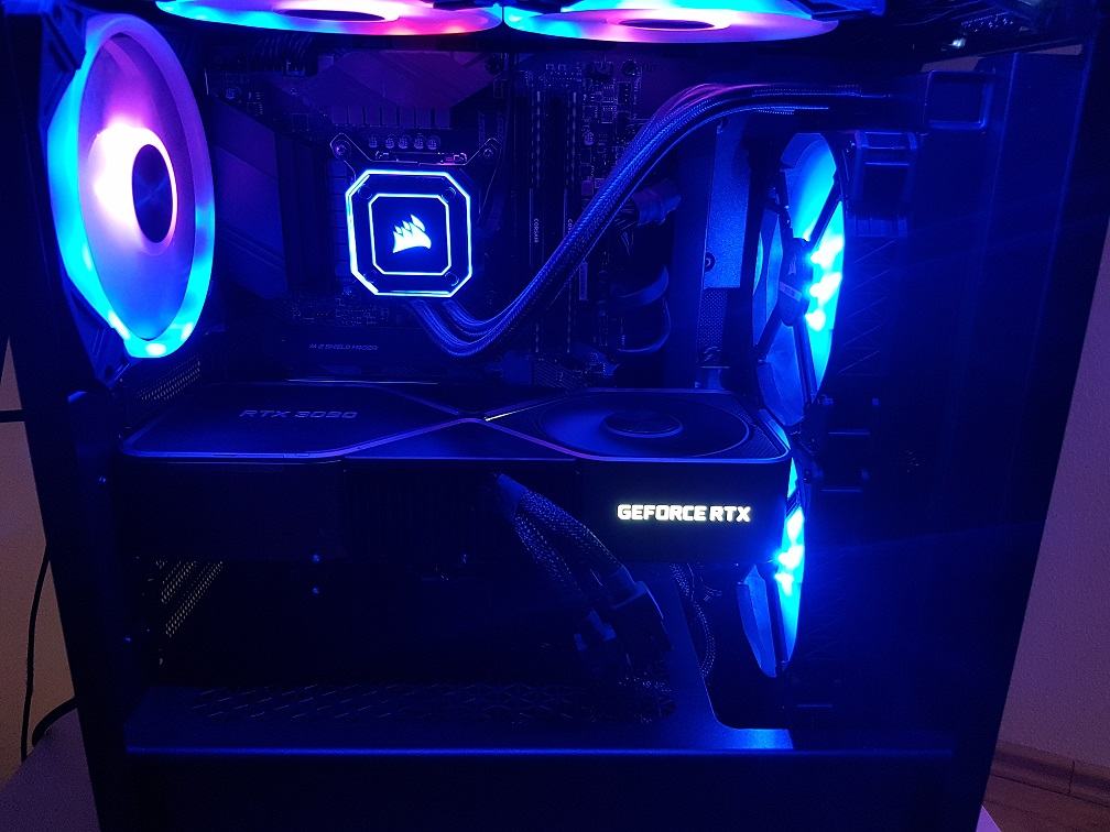

Interessanter Thread, ich klinke mich hier mal ein. Leider kann ich nicht wirklich was beitragen, ich habe einfach den Nvidia Adapter benutzt:

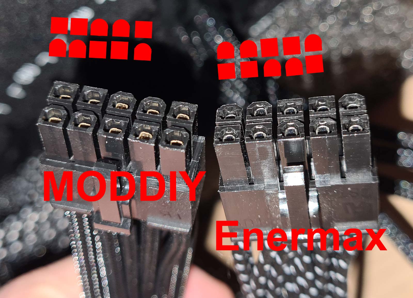

Kurzes Update. Heute wurde mir von MODDIY das Kabel was speziell für mein Enermax Platimax D.F. Netzteil sein sollte geliefert.
Die Freude war nur von kurzer Dauer denn beim Anschluss ans NT merkte ich das Kabel passt nicht. Das Bild zeigt den Grund.
Theoretisch könnte ich vom bisherigen PCIe-Kabel die Buchse tauschen aber wer garantiert mir nachdem die nicht in der Lage sind das richtige Kabel zu Liefern das die Anschlüsse nicht verpolt sind und ich mir im Besten Fall die Hardware zerstöre? Bin momentan ratlos habt ihr ne Idee oder weiß jemand wo man die Pinbelegung von dem nVidia 12pol-Anschluss herbekommt?

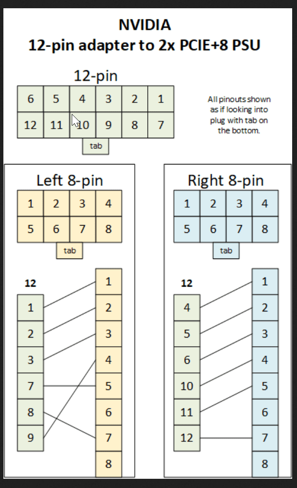

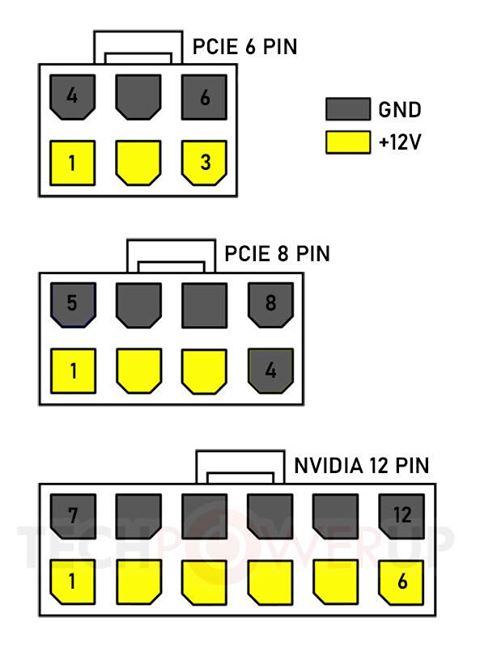

Guckst du hier
Vielleicht hilft das, aber nicht meckern, wenn es falsch ist ....

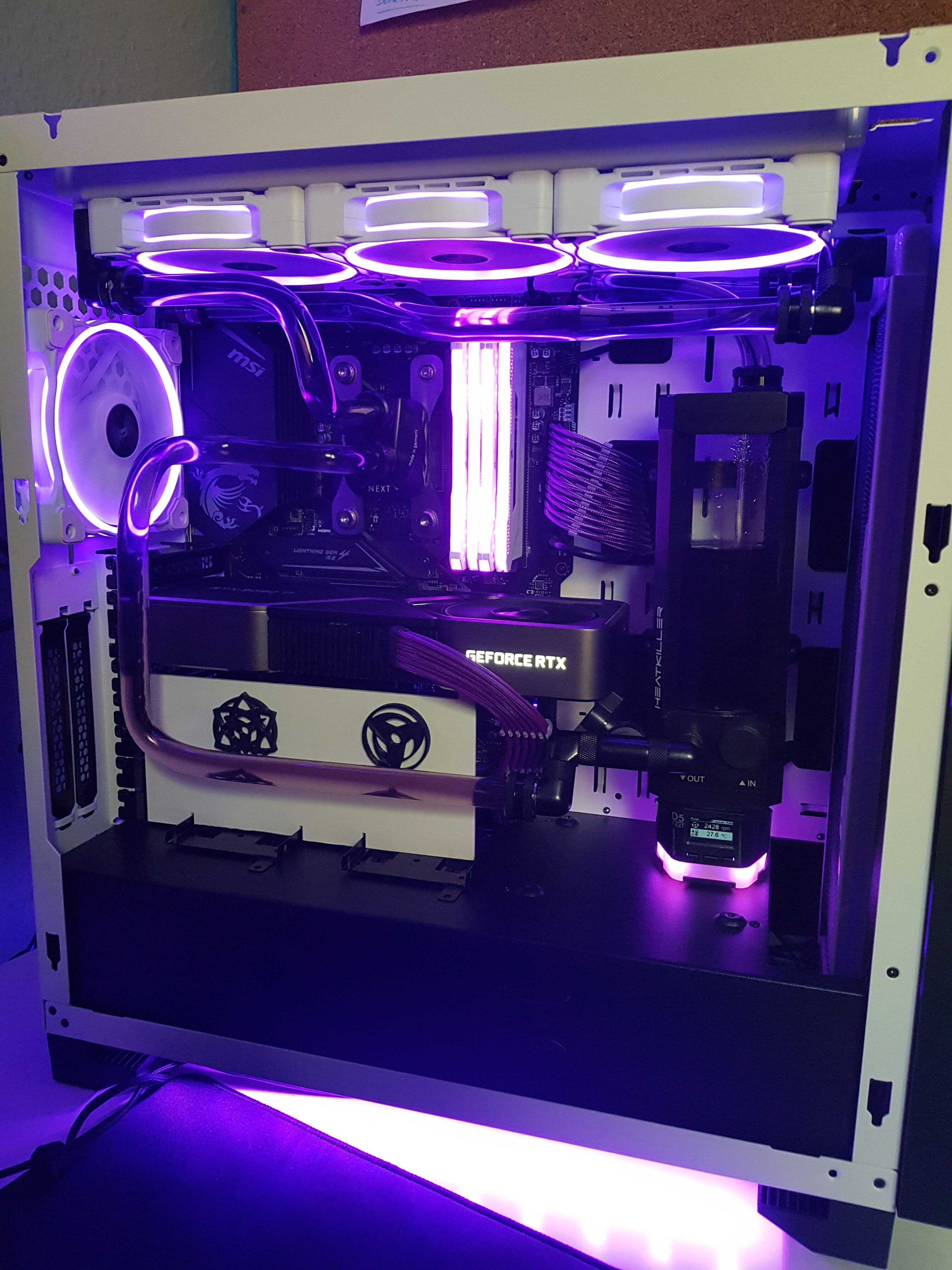

Moin,
Ich hab bei dreambigbyray von Etsy bestellt...der Kontakt war problemlos und schnell...der Versand hat ca. 3 Wochen gedauert. Die Qualität war Top... der Preis auch..

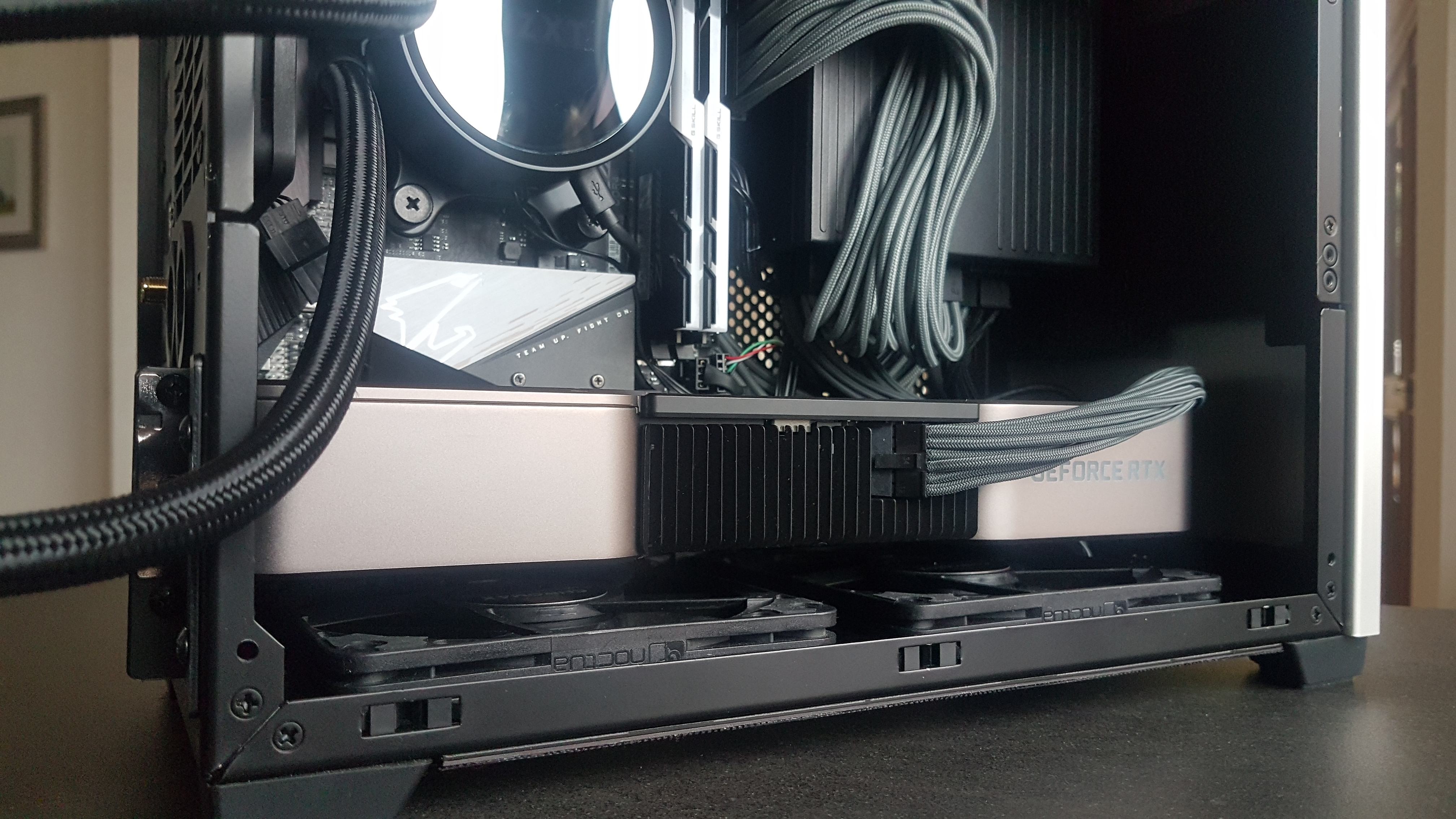

So, falls hier nochmal welche auf den Thread stoßen sollten. Habe mein 12 Pin Kabel in lila bei Moddiy geholt. Versand von Hongkong hat rund 3 Wochen gedauert. Zoll ca. 7€
Ist top verarbeitet, habe 40cm langes kabel gewählt, das wird direkt ans Netzteil angeschlossen, bei meinem BeQuiet in PCIE 2 gesteckt, also es ist ein Kabel mit 12Pin zu 8 Pin. Meine 3080 ti nuckelt auch ohne Probleme um die 300 Watt weg, also dürften die Kabel AWG 16 sein, bzw. eine dicke die ausreichend ist, ich denke auch für eine 3090. Das lila hat die selbe Farbe wie das Mainboad Verlängerungskabel von Link Up, was es auf Amazon gibt. Ich hoffe, dass ich nichts vergessen habe. Aber ich bin zufrieden.
