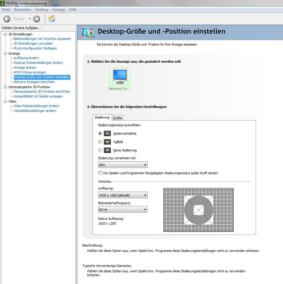

Wenn ich eine Anwendung starte die nen 4:3 Bild auswirft, wird das ganze auf meinem 16:9 Schirm gestreckt. Ist ja alles normal soweit.
Dafür gibt es im Nvidia Treiber eine Einstellung (siehe Anhang) um einfach rechts und links schwarze Balken aufm 16:9 Schirm zu erzeugen um damit das 4:3 Bild korrekt auszugeben.
Diese Option ist bei mir im Treiber aber nicht vorhanden, was kann ich tun damit ich diese Einstellung wieder verfügbar machen kann?
Mein Monitor bietet keine Option den Skalierungsmodus umzustellen.
Liegt es eventuell am HDMI Kabel? Anschluss per DVI ist leider nicht möglich am Monitor.
Du könntest alternativ auch im Monitormenü schauen (also direkt am Monitor, nicht unterm BS), ob du dort festlegen kannst, wie der Monitor mit nicht nativen Auflösungen umgehen soll.
Müsste er aber eigentlich... welches Modell?
Sonst spiel mal alle Kombinationen durch.
Samsung BX2450L.
€dith sagt: Asche über mein Haupt! Gerade nochmal das Menü überflogen. Es gibt im Menü unter Punkt "Größe & Position" eine Option "Bildgröße". Steht default auf "breit" und lässt sich auf "auto" umstellen, damit gibbet dann endlich schwatte Balken rechts und links. So, nun kann ich weiter Monkey Island aufm Amiga zocken ^^
Auf Seite 43 ist es dann beschrieben. Wenn Der Monitor im AV und nicht PC Modus betrieben wird, ist das Menü selbsterklärend. Dann tauchen dort 4:3 bzw 16:9 auf. Im PC Mode halt nur wide(breit) und auto.
Danke für die Mithilfe.
Nochmals die €dith: Gerade noch nen anderen Monitor mit DVI Ausgang probiert, damit lässt es sich wieder im Treiber umstellen!
