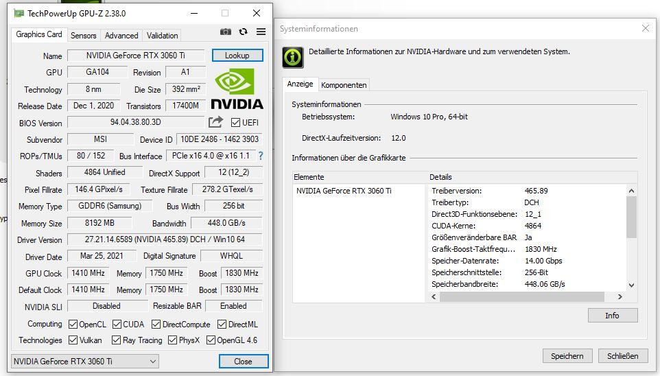

MSI RTX 3060 TI Gaming X Trio

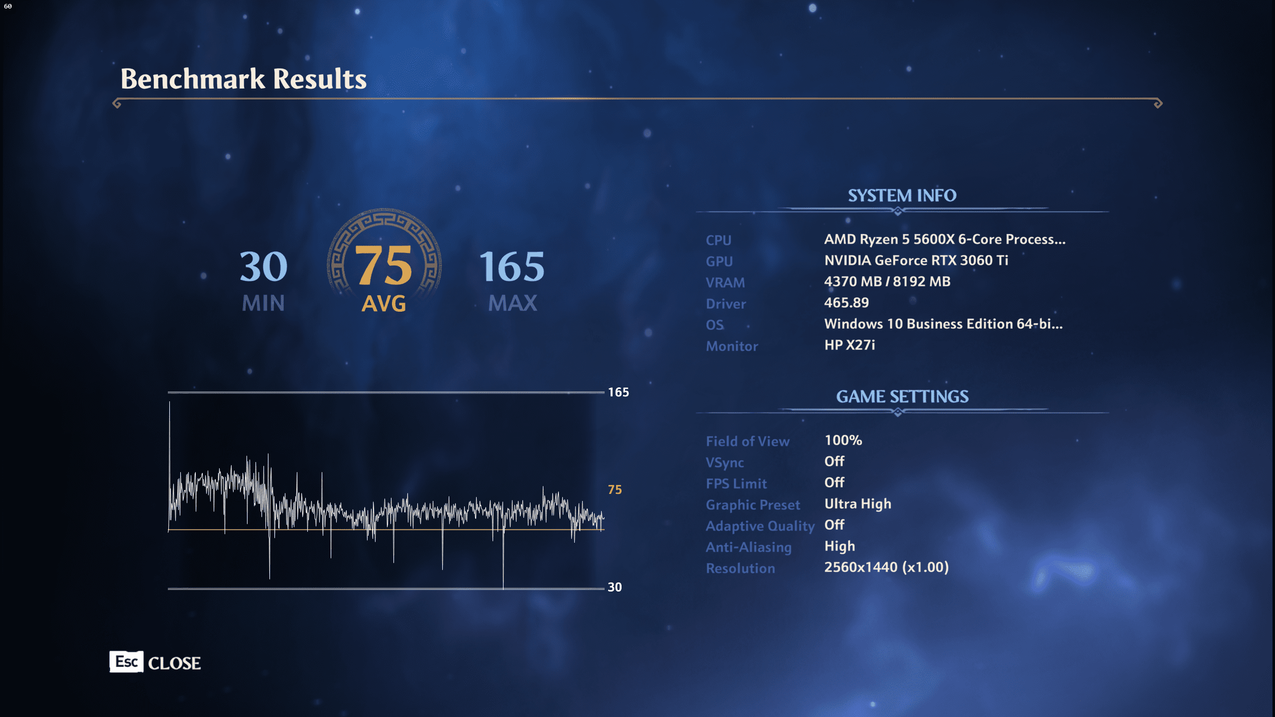

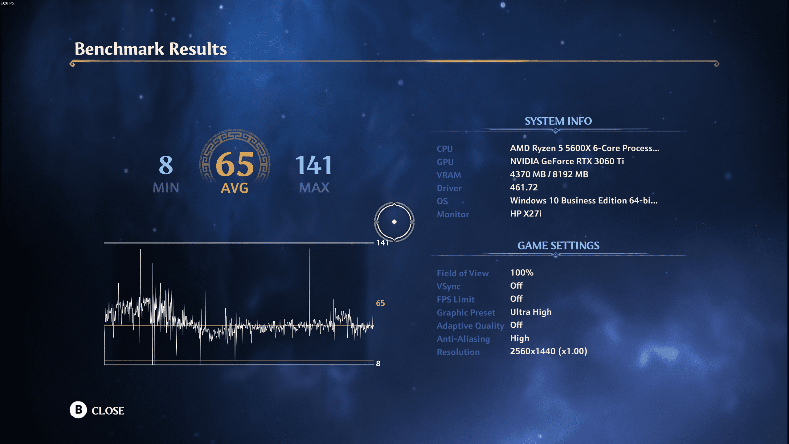

Asus TUF B550-Pro mit MSI 3060 Ti Gaming X Trio funktioniert soweit, hab aber in Timespy, Superposition und The Division 2 Benchmarks jeweils weniger Punkte als zuvor. Dafür hat Cyberpunk mehr FPS.
Immortals: Fenyx Rising klar mehr FPS.
Vorher:
Nachher:

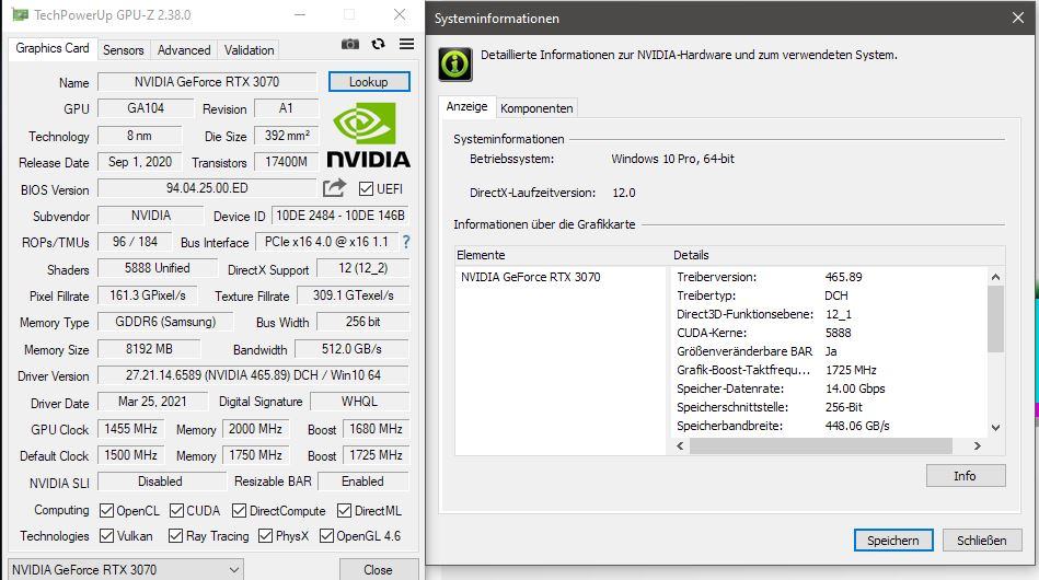

3070 FE, problemloses Update. rBar aktiv mit einem 3900XT (B550).

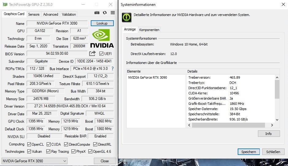

MSI Z390 Gaming Pro Carbon mit einer Aorus 3090 Xtreme und i9 9900k, hat alles super funktioniert. Frametimes sind deutlich besser, in den meisten Titeln auch mehr FPS. Das beste ist allerdings, dass die nervigen Mikroruckler bei BF5 weg sind bzw. das Gefühl, dass es "unflüssig" läuft. Das freut mich wirklich :d

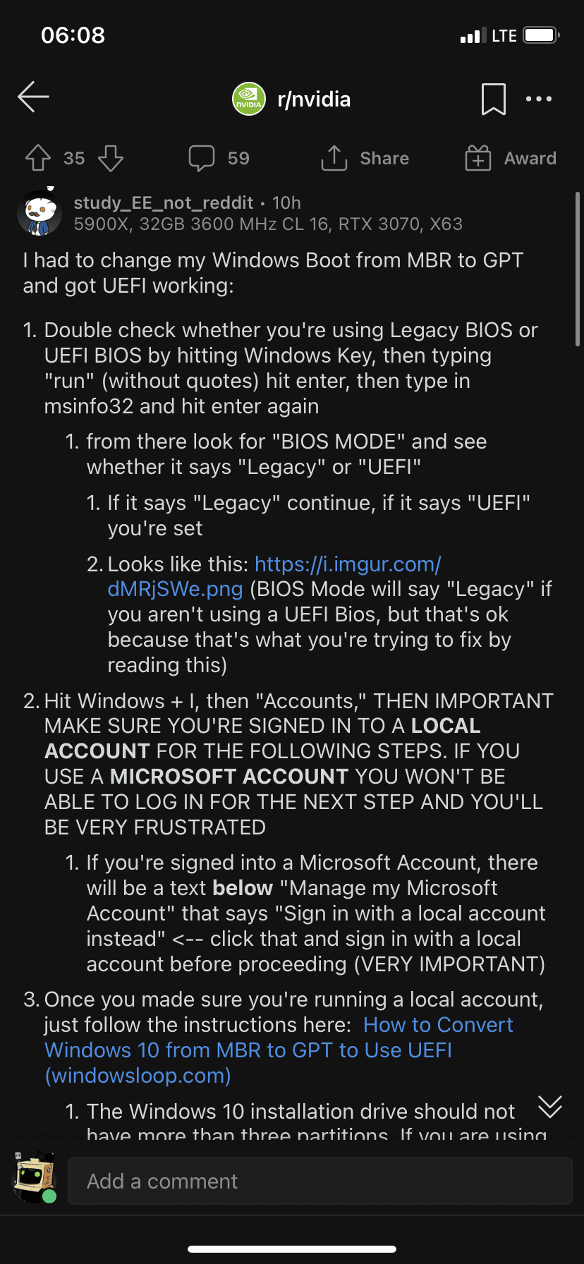

Schon probiert von Legacy auf UEFI zu stellen im Bios (falls es nicht schon ist)? Habe einen Post auf Reddit gesehen der das Problem beschreibt.
In den nächsten Tagen/Wochen wirds eine Flut von Updates geben.
Ist aber schon seit SAM bei AMD bekannt, dass es nur mit GPT funktioniert.
Frage mich eh, wer seine Festplatte noch in MBR formatiert hat 🤔
