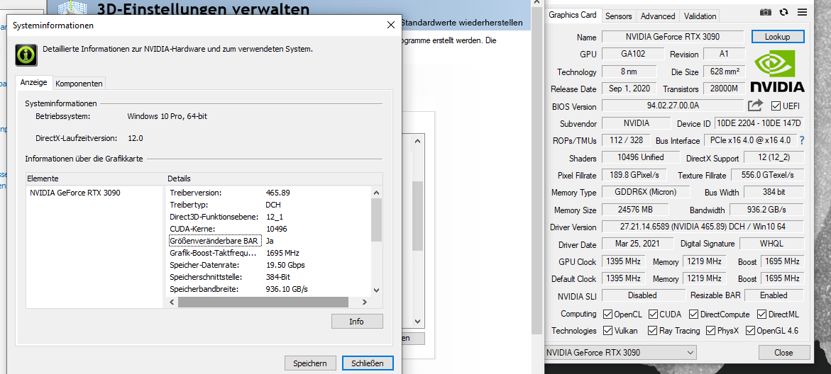

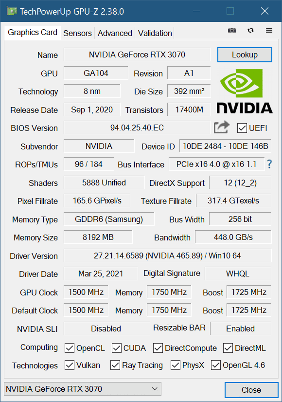

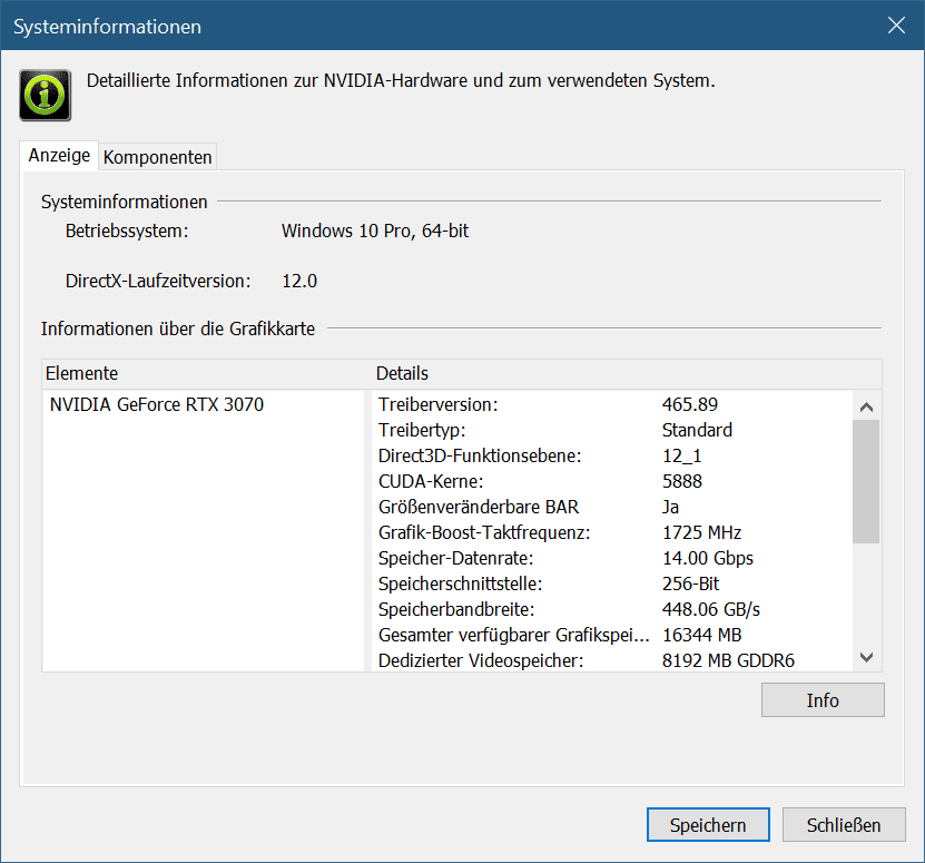

GANZ WICHTIG
aktualisiert ganz dringend GPU-Z
ältere Versionen zeigen kein RBAR-support an
oder einfach in der nvidia systemsteurung direkt gucken, unter Hilfe -> System information

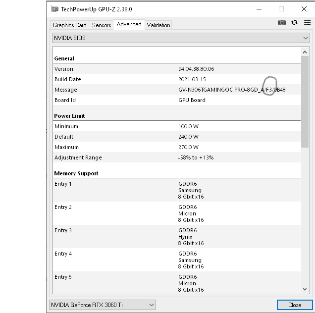

Stehe grad vor dem selben Problem. Deren verlinkte Anleitung mit dem gebrochenen englisch hilft einem auch nicht weiter. Legen die es drauf an, dass die User ihre Graka bricken?? Aus meiner Sicht unglaublich grottig umgesetzt (n)
Edit: Des Weiteren wird die vBios version weder im treiber noch in gpu-z in nem verwertbaren Format angezeigt, nix mit F[XY], sondern
Wenn ich dann testweise mal das update-tool starte, weint er rum, dass er die aktuelle bios version nicht auslesen kann :banana:
Die "richtige" VBios Version von Gigabyte Karten kann man sich mit GPU-Z anzeigen lassen.

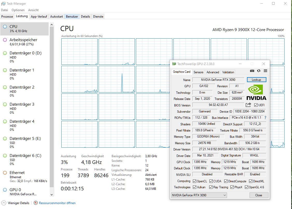

Bei mir funzt es auch. System aus der Signatur. Sprich 3900X, ASrock Creator X570, Gainward RTX 3090. (y)

Bekomme es nicht zum laufen evtl hat einer ein Tipp / Workaround.
Treiber sowie Bios sind auf dem neusten Stand, CSM deaktiviert. Im Bios ist es auch aktiviert. BIOS Modus ist ebenfalls UEFI.
Laut GPU-Z sowie NVIDIA ist es deaktviert. Das ASUS tool sagt immer, Your graphic card no need to update VBIOS!
AMD Ryzen 7 5800X
MSI X570-A Pro - BIOS: 7C37vHD2
ASUS GeForce RTX 3070 TUF GAMING OC
@mvster
Schon mal versucht über Asus GPU Tweak zu flashen? So hat es zumindest bei einem Kumpel geklappt der auch ne 3070 TUF OC hat.
