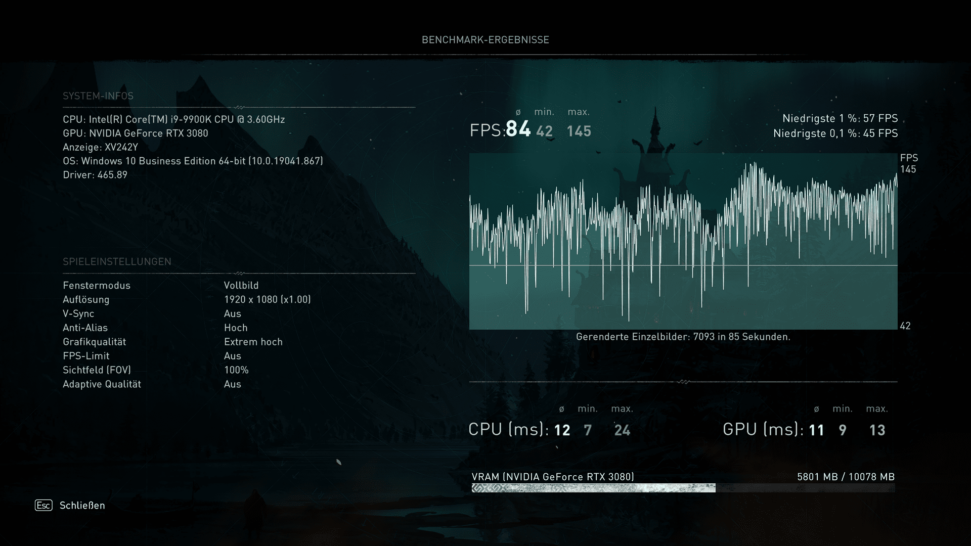

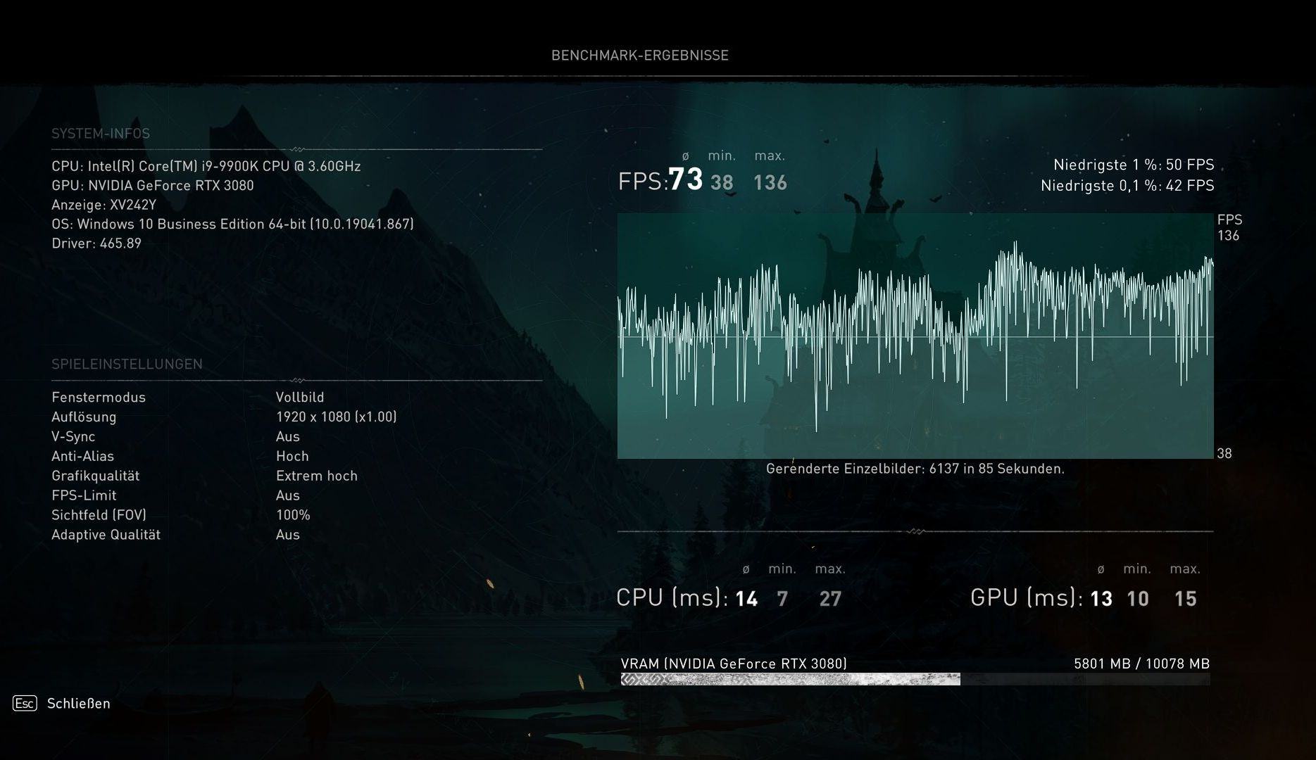

Dann habe ich nochmals einen Benchmark von Assassins Creed Valhalla laufen lassen, was nur magere 73 FPS in FHD Max Details brachte.
Dann habe ich das BIOS Update auf die Version F10i durchgeführt (per USB Stick direkt im BIOS), was leider auch wieder meine Lüfterkurven und Settings zurückgesetzt hat - ich hatte mir dieser vorher aber gespeichert, bzw. die Settings einfach abfotografiert. Danach Above 4G Decoding auf Enabled und RBAR auf Auto gestellt - Start war ohne Probleme :).

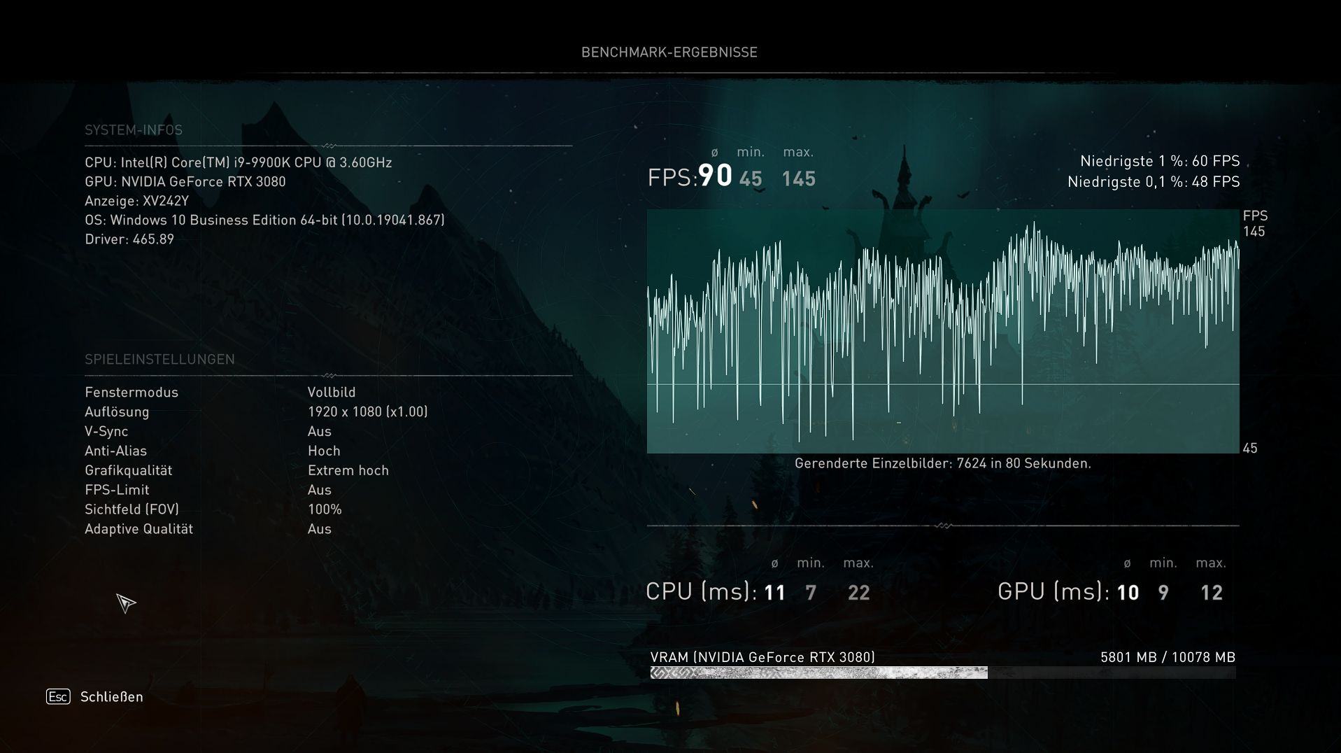

Ich bin aber beim nächsten Benchmark von ACV fast vom Stuhl gefallen, weil von 73 auf 90 fps hoch bin - das sind über 21% Steigerung :oops:.
Darauf hin habe ich nochmals RBAR und Abovce 4G Decoding deaktivert - hier bin dann nur auf 84 fps zurückgefallen. Scheinbar hat das neue F10i BIOS durch noch mehr verbessert.
Sonst war wirklich alles gleich, was sich auch durch meinen 3DMark bestätigt - hier gibt es so gut wie keine Änderung zum letzten Benchmark mit dem F9 BIOS.

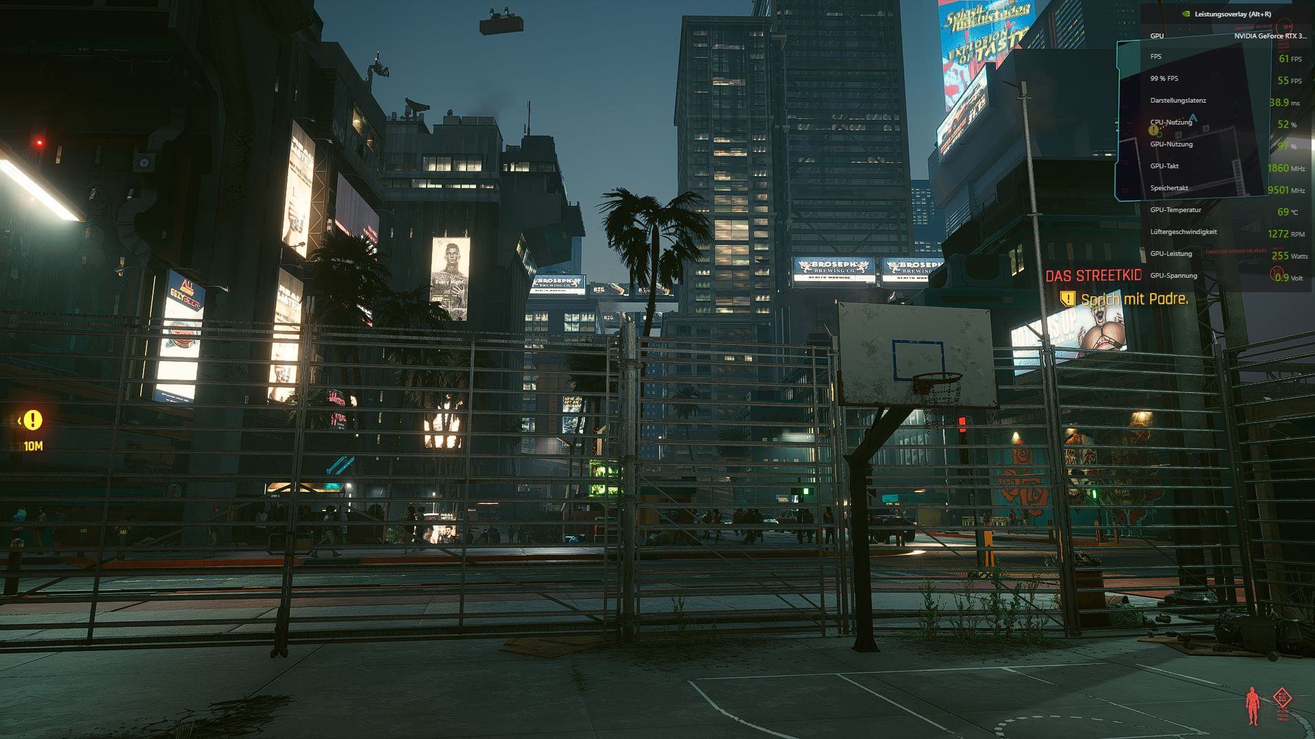

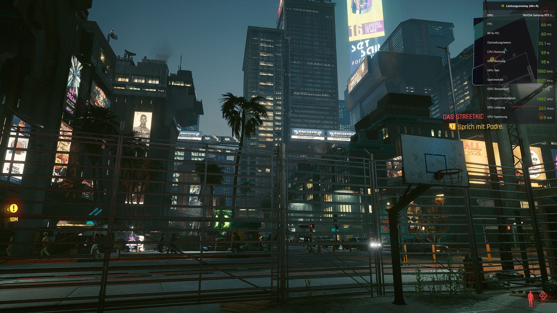

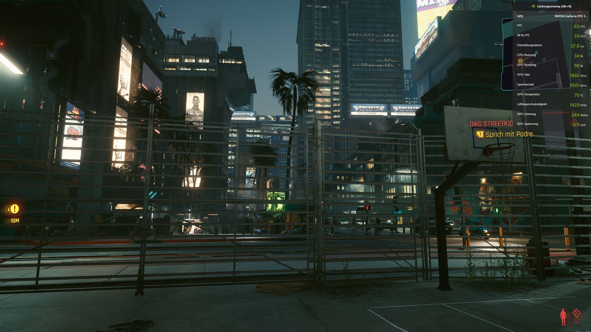

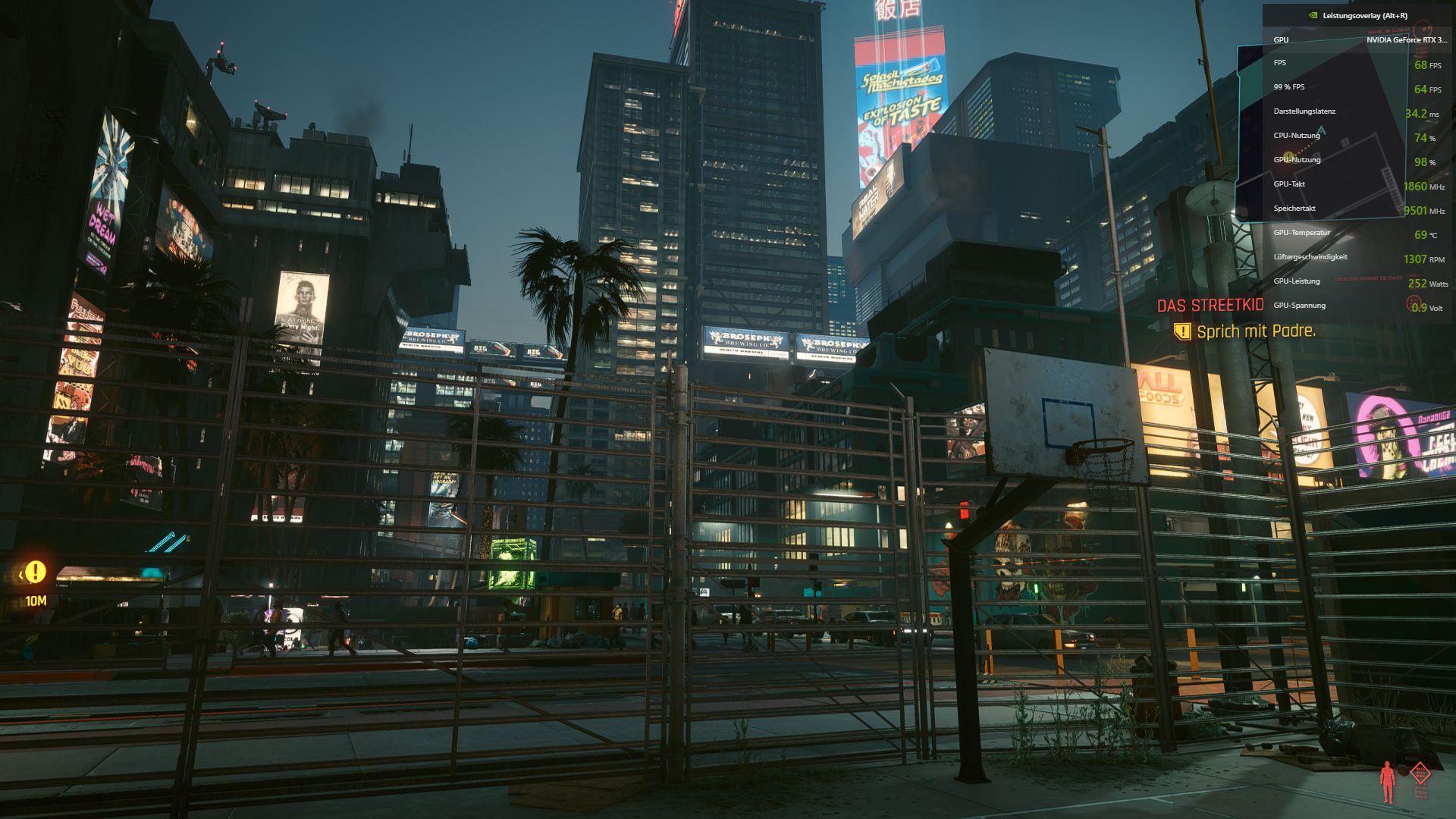

Ich habe dann noch Cyberpunk getestet, hier bin ich bei FHD Ultra mit RTX Ultra ohne DLSS von 61 auf 66 FPS gekommen bzw. bei QHD Ultra mit RTX Ultra und DLSS Quality von 63 auf 68 FPS.
Sprich unterm Strich sind das ohne die "BIOS Effekte" bei ACV dann effekt ca. 7-8% mehr Leistung - ich bin sehr zufrieden :-)
Also ich kann nur jedem mit Z390 und 9th Gen CPU auch zu den Updates raten, sofern es natürlich das passende BIOS gibt und man glücklicher Besitzer eine RTX 3000er Karte ist.
moin und willkommen im luxx!
da AC valhalla noch relativ neu ist, würd ich eher vermuten, dass der performancezuwachs vom grafiktreiber update kam
Nein, das ist falsch!
bei AC Valhalla kommt der FPS Gewinn von rBar
+9 FPS bei mir... mit Treiber Nvidia Version 461.92.
ich habe danach auch noch den neuesten Grafiktreiber installiert.

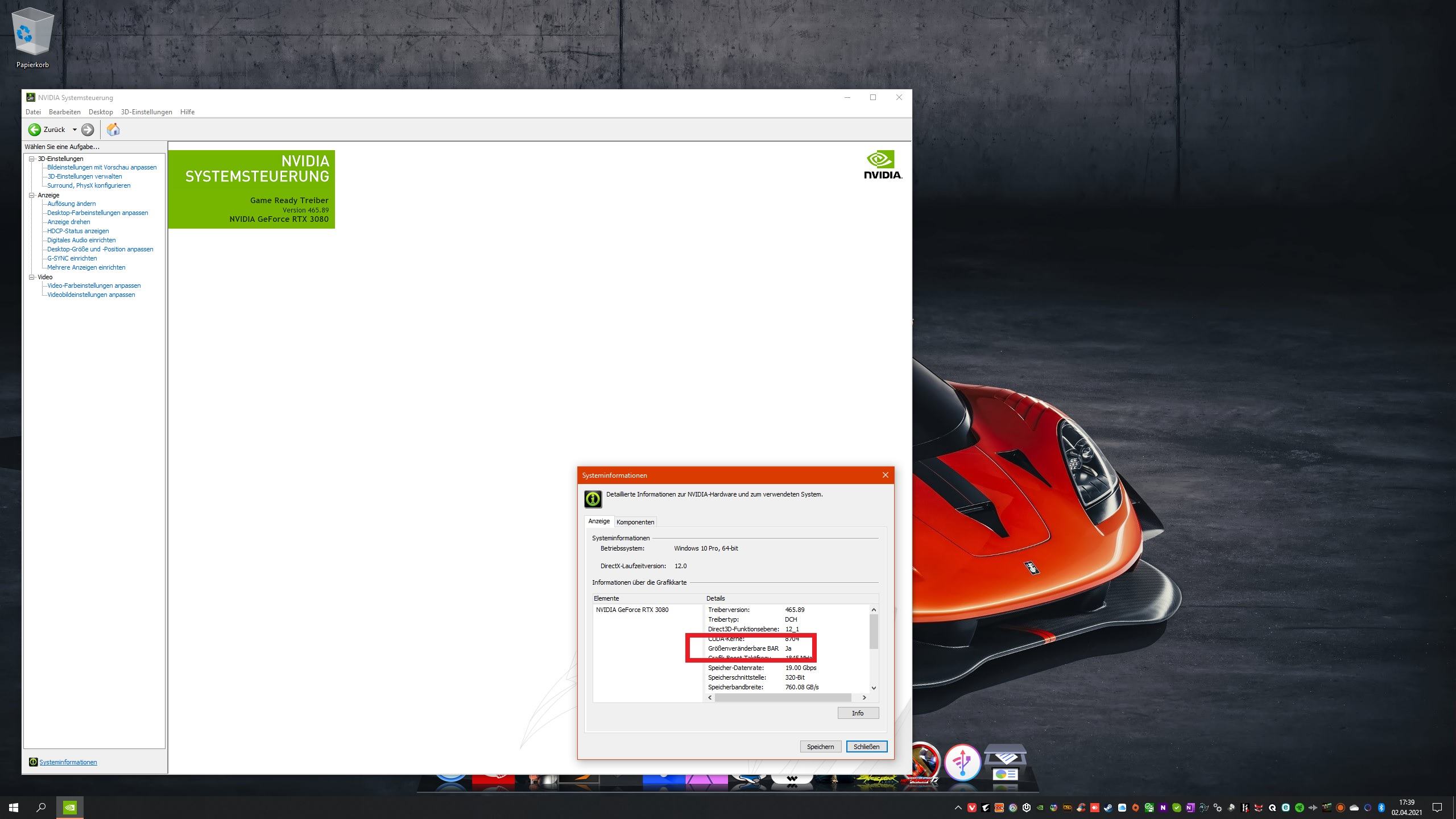

habs bei mir auch mal installiert, erst Bios update am Mainboard dann GPU Update dann neueste Treiber laut GPU Z und Nvidia treiber ist es aktiv. Aber nutze den unteren slot meines board 8x PCIE4 weil wenn ich die 3090 Oben verbaue am 16x slot wird der Chipsatz 80 grad war unten nur 60-70 GPU memory oben auch so 104-106 unten 100-102 Grad.
Moin, erst mal danke!
Tatsächlich ist der erste Benchmark nach dem Treiber und VBIOS Update - sprich alle Benchmarks waren mit der gleichen Treiberversion. Der große Sprung in den FPS kam erst nach dem BIOS Update und aktivem RBAR.

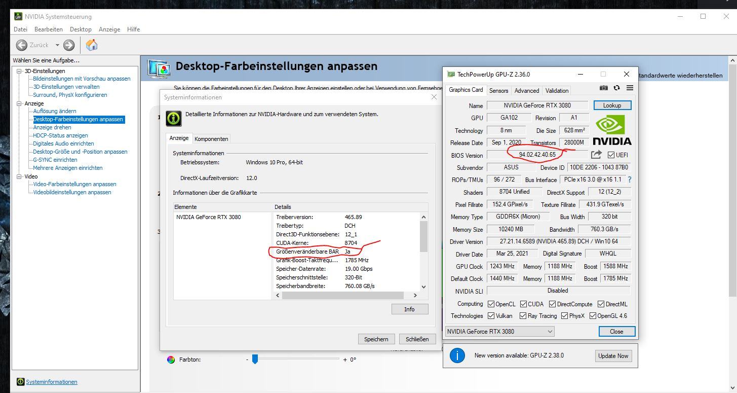

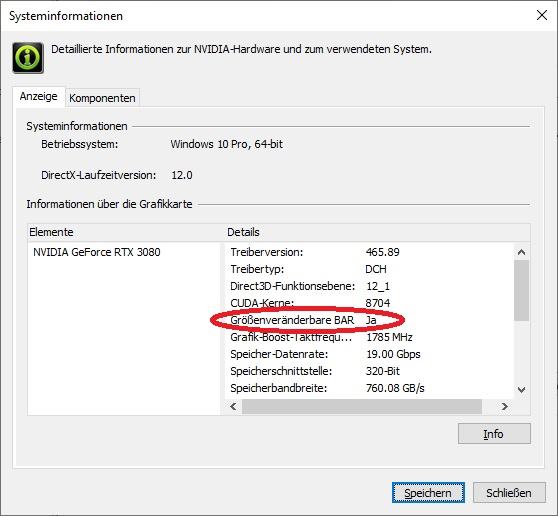

Sag mal, welche VBios hat den Deine Asus 3080 TUF?

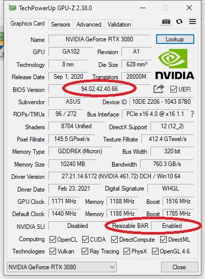

Bei mir hat sich bei meiner Asus 3080 TUF OC die VBios Version laut GPU-Z nicht verändert. Aber das Asus Update lief durch, flackerte paar mal der Bildschirm und es gab auch einen Dialog der sagte, dass das Update funktioniert und nun ein Neustart nötig ist.
Aber GPU--Z und der Nvidia Treiber Dialog zeigt an, das rBar enabled ist.

Soweit so gut: hat alles problemlos funktioniert und das System POSTed, GPU-Z & nVidia Controlpanel zeigt rBAR als "enabled"

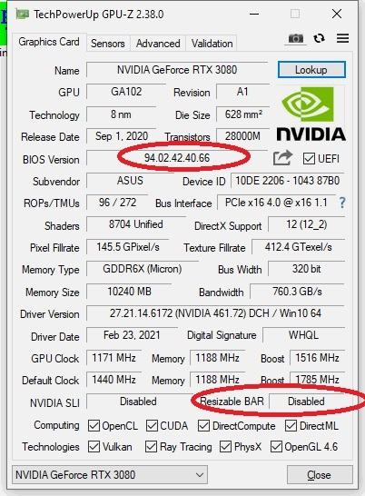

Das war vor dem VBIOS rBar Update ,aber zuvor war das Asus VBIOS Update V2 war installiert.
Nachdem Asus rBar VBIOS ist rBar Enabled, aber die VBIOS-Version ist gebleiben?
Dem Treiber scheint es auch zu passen.
Wer hat ähnliches, dass sich nach dem rBar VBIOS Update nicht die VBIOS-Version geändert hat?
Außerdem ist meine VBIOS eine andere als von @zebisch

Ich bin noch mal etwas tiefer in BIOS-Updates von Asus eingegangen, das versteht bestimmt nur Asus selber.
Ich hätte 2 Biose für die TUF erwartet, weil es gibt die nonOC und die OC. Aber im Asus Bios-Updater gibt es:
6 VBIOS für die beiden Asus TUF-Modelle und es ist tatsächlich so, dass die Bios Version nach dem rBar Update die gleichen geblieben sind :oops:
Filename: 94.02.42.40.AS07.rom
Text im Bios-Hex-File:
RTX3080 VB Ver 94.02.42.40.AS07
TUF-RTX3080, Version 94.02.42.40.63
