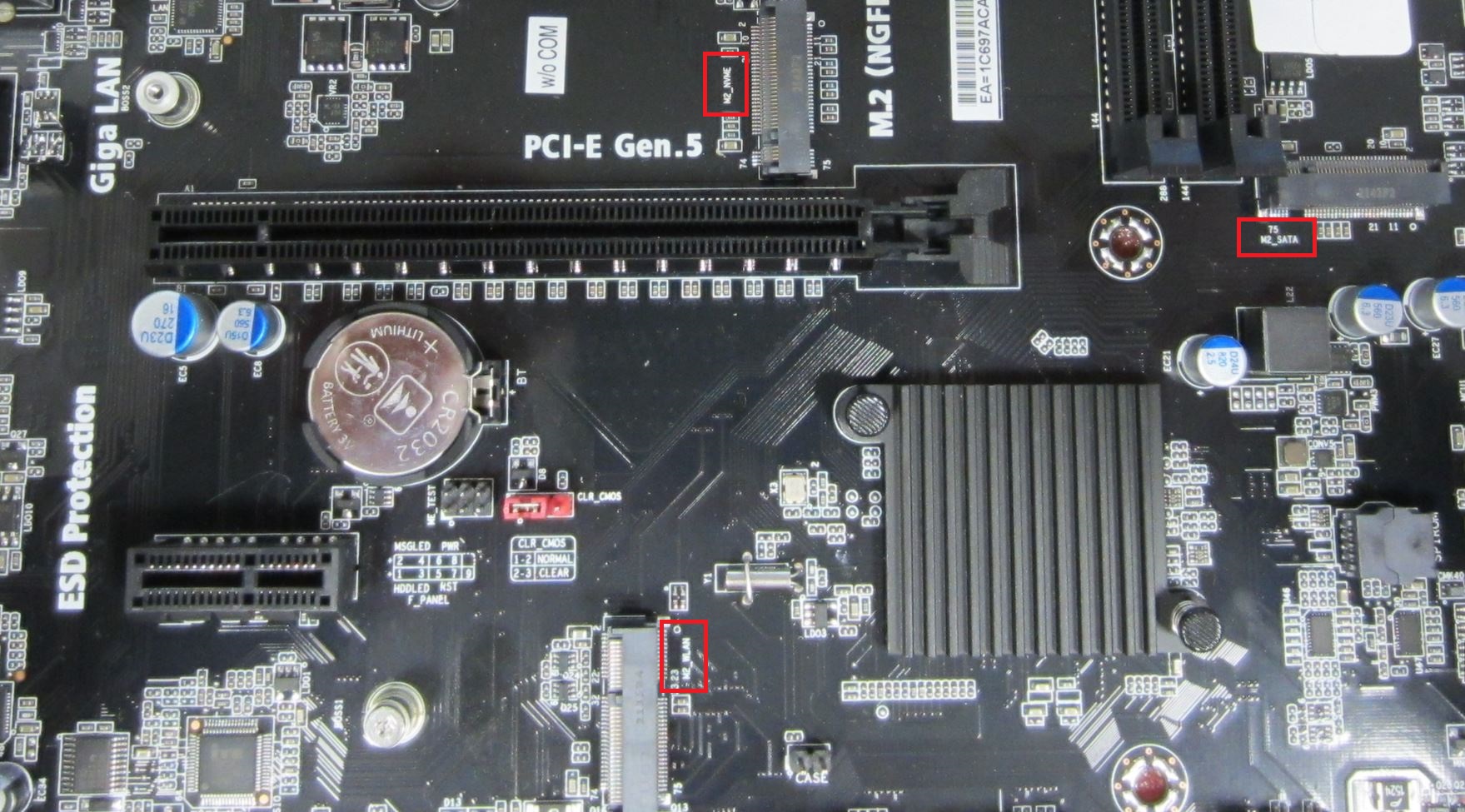

Wenn ich mir die Anleitung so anschaue, dann unterstützt der M2 Slot oberhalb des PCIEX16 Slot NVMe, der M2 Slot unterhalb des PCIEX1_1 Slots nur WLAN Adapter und der M2 Slot zwischen RAM und ATX 24 Pin Anschluss nur SATA. In der Anleitung ist das aber auch falsch beschrieben, glaube ich.
Siehe auch hier:
Da geht es um das gleiche Mainboard und der User erklärt es auch so, wie ich es deute.
Dann dürfte der normalerweise aber auch E-Key sind und damit passt dann keine 970 EVO Plus da rein, jedenfalls nicht ohne Gewalt.
Das würde erklären warum die SSD darin nicht funktioniert. Wobei es mich wundert, dass ein so aktuelle Mainboard einen M.2 Slot hat der nur SATA unterstützt, normalerwiese ist es ja eher anderes herum: Die meisten aktuellen Mainboard haben M.2 Slot die nur noch eine PCIe Anbindung haben und keine M.2 SATA SSDs mehr unterstützen.
