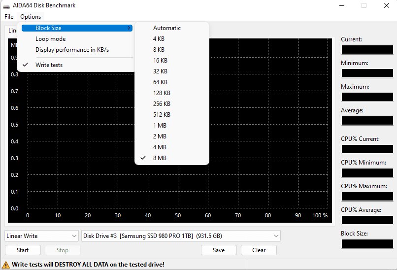

*AIDA64: Werkzeuge -> Disk Benchmark -> Linear Write
Achtung, Partitionen werden dabei entfernt!

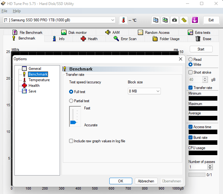

*HD Tune Pro: Reiter "Benchmark" und die Optionen bitte so einstellen:
Funktioniert erst OHNE Partitionen drauf, falls Deine Daten nicht weg können/dürfen, dann über "File Benchmark" testen.

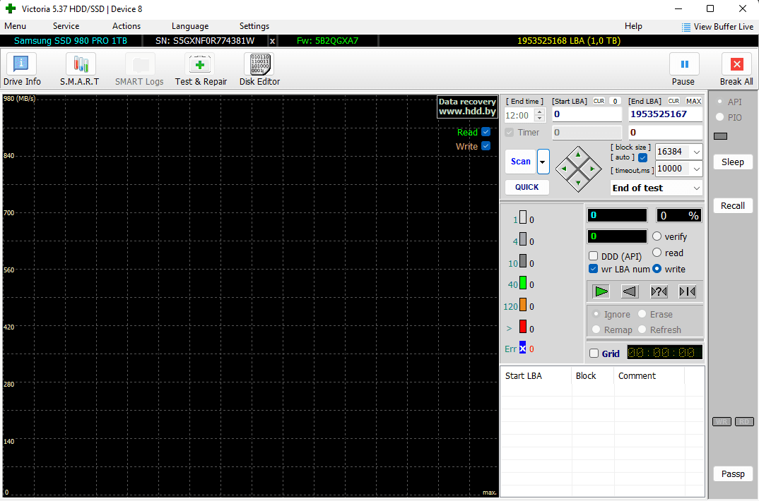

*Victoria in etwa so laufen lassen:
Dabei natürlich CPUID HWMonitor oder HWiNFO64 nebenbei laufen lassen um die Temps zu Protokollieren. (CDI ist zu grob)
