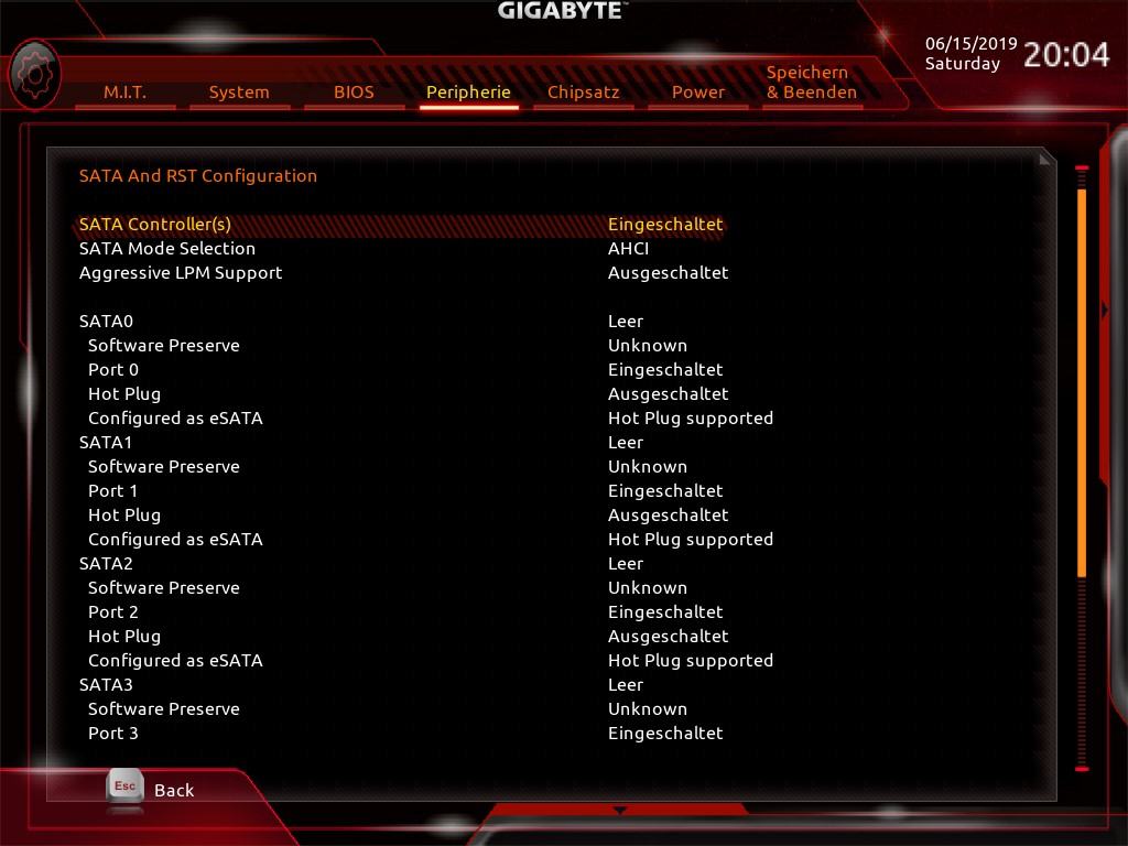

Ich habe bereits gelesen, dass bei "SATA M.2" SSDs einer der Sata Ports wegfällt. Deshalb wollte ich extra eine PCIe SSD. Um aber auch das ausschließen zu können, habe ich alle Sata Anschlüsse abgezogen. -> Ohne Erfolg.

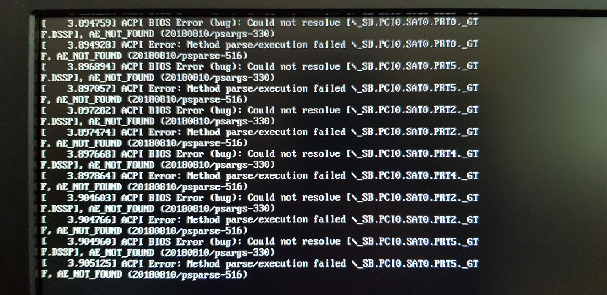

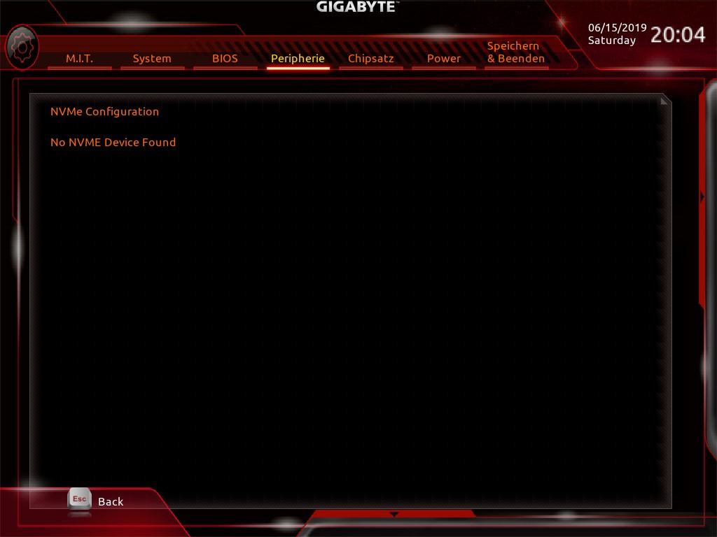

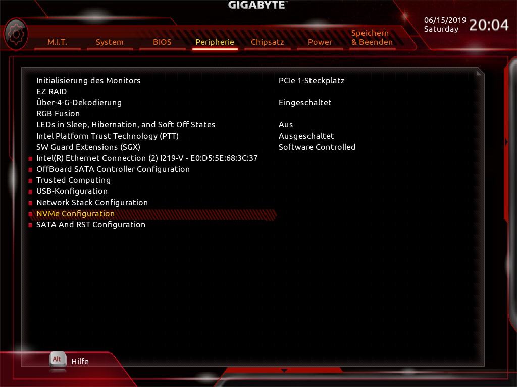

Sowohl im BIOS als auch während einer WIN-Installation wird sie nicht erkannt. Dazu angehängt ein paar Screenshots.

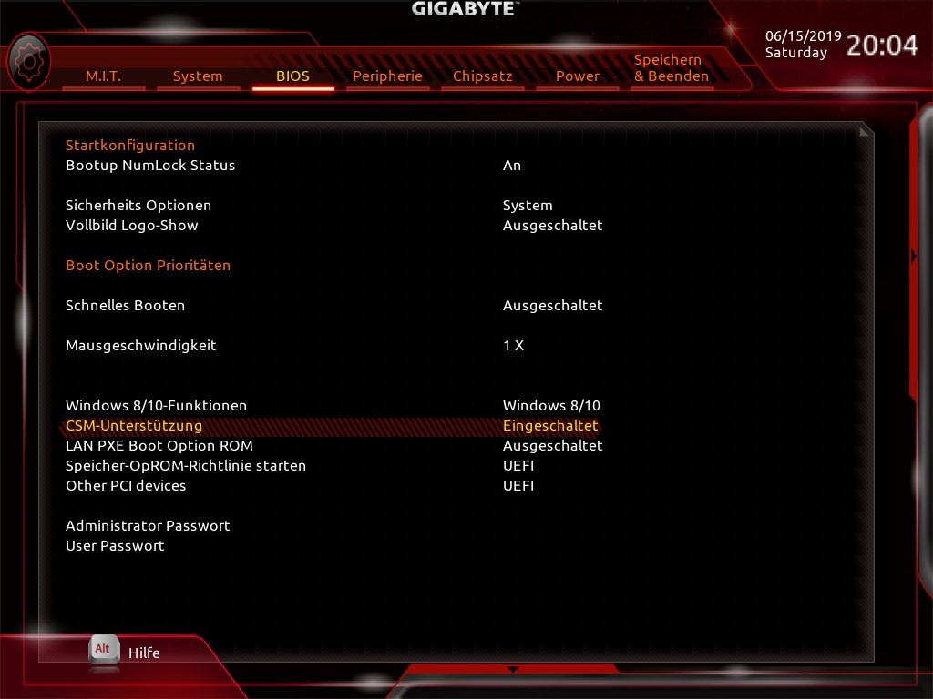

Habe auch schon verschiedene Optionen aktiviert/deaktiviert, alles auf Standard gesetzt, BIOS Update gemacht, alles nichts gebracht.

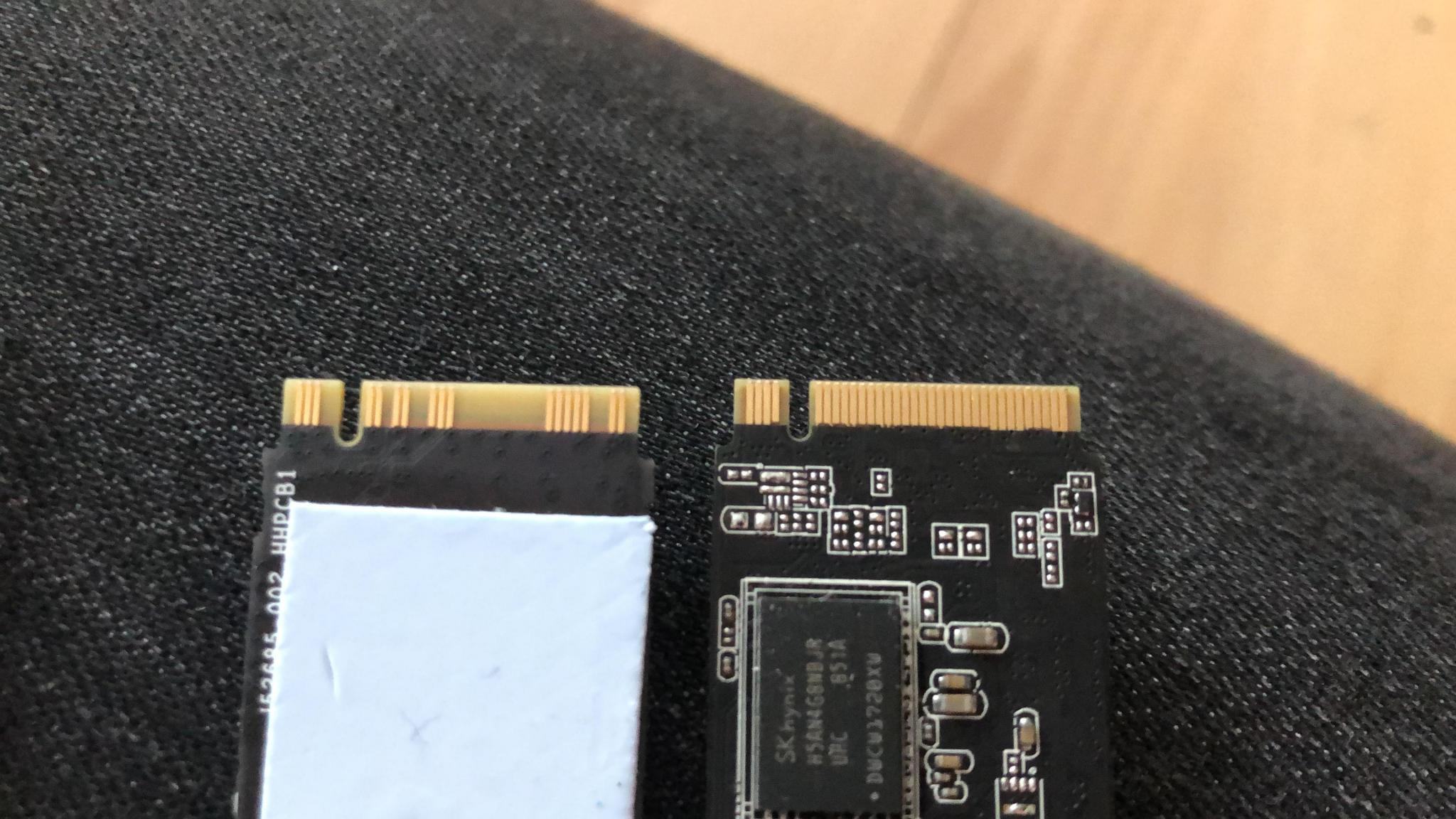

Rein äußerlich fällt auf, dass die Intel Platte weniger "Pins/Lanes" hat... Sind die Speccs der Platten nicht absolut identisch?

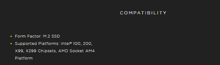

Ich sehe gerade bei den Speccs der Platte, dass nur folgende Kompatibilitäten gegeben sind:
Heißt das, dass Mainboards mit Z370 Chipsatz bspw. nicht unterstütz werden?

Wieso sollte die Intel weniger Pins/Lanes haben als die MP510? Beides sind M.2 SSDs mit PCIe 3.0 x4 Anbindung, also zwangsläufig auch M Key.
Der Supporthinweis ist von älterem Datum.
Sprich, da war der Z390 Chipsatz noch nicht draussen. Der Chipsatz wird das können.

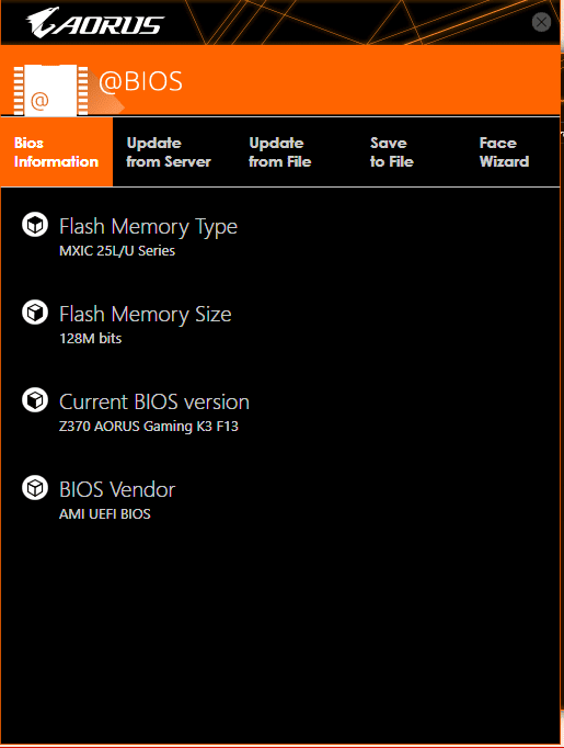

1) Bios auf dem Board ist aktuell? Im Augenblick ist ja F13 draussen.

1) Ja BIOS ist frisch aktualisiert worden. Ist jetzt F13 drauf.

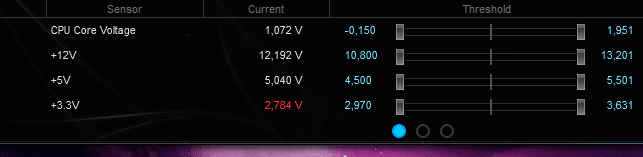

Das BIOS zeigt beim Asus an, dass die 3.3V Schiene nur 2.8V liefert. Laufen die M.2 über die 3.3V Schiene? Wenn die Werte stimmen, bekommen diese vielleicht zu wenig Strom?

Ja auch im BIOS wird mir da nur 2.7 Volt angezeigt.

Das hier etwas nicht stimmt ist klar, die knappen 2,8V sind definitiv viel zu wenig, ich habe da zum Beispiel 3,31V stehen, das würde auch erklären, warum sie mal kurz erkannt wurden. Hast du mal mit Testprogrammen probiert, ob da auf dem Bus gar nichts erkannt wird, zum Beispeil mit Aida64, schau mal auf das Bild, da müssten die SSDs auftauchen, so sieht es bei mir aus, ich habe vier NVME M.2 verbaut, allerdings auf einem Asus Z390 Board. Ich würde mir mal testweise ein Netzteil besorgen oder kommen lassen, auch wenn sieben Jahre kein Alter ist, wobei es hier auch ein bißchen auf die Marke ankommt.
Ja und die sind so ungefähr das Einzige was bei einem PC an der 3,3V Schiene hängt, weshalb man auch kaum bemerkt, wenn die Grütze ist. Es kommt auch oft mal vor, dass die bei starken Lastwechseln von der CPU oder Graka den Toleranzbereich verlässt und dann hat man Ärger mit den M.2 SSDs, der Rest läuft weil CPU und Graka ja an 12V hängen und eigene Spannungswandler auf so 1,xV haben, die merken also nicht so leicht, wenn es kurz mal nur 11V statt 12V Eingangsspannung sind.
Zu wenig Spannung, ja. Da würde ich mal mit einem Multimeter nachmessen, am Besten an einem freien SATA Stromanschluss und wenn auch das zu wenig Spannung anzeigt, ein anderes Netzteil kaufen.
