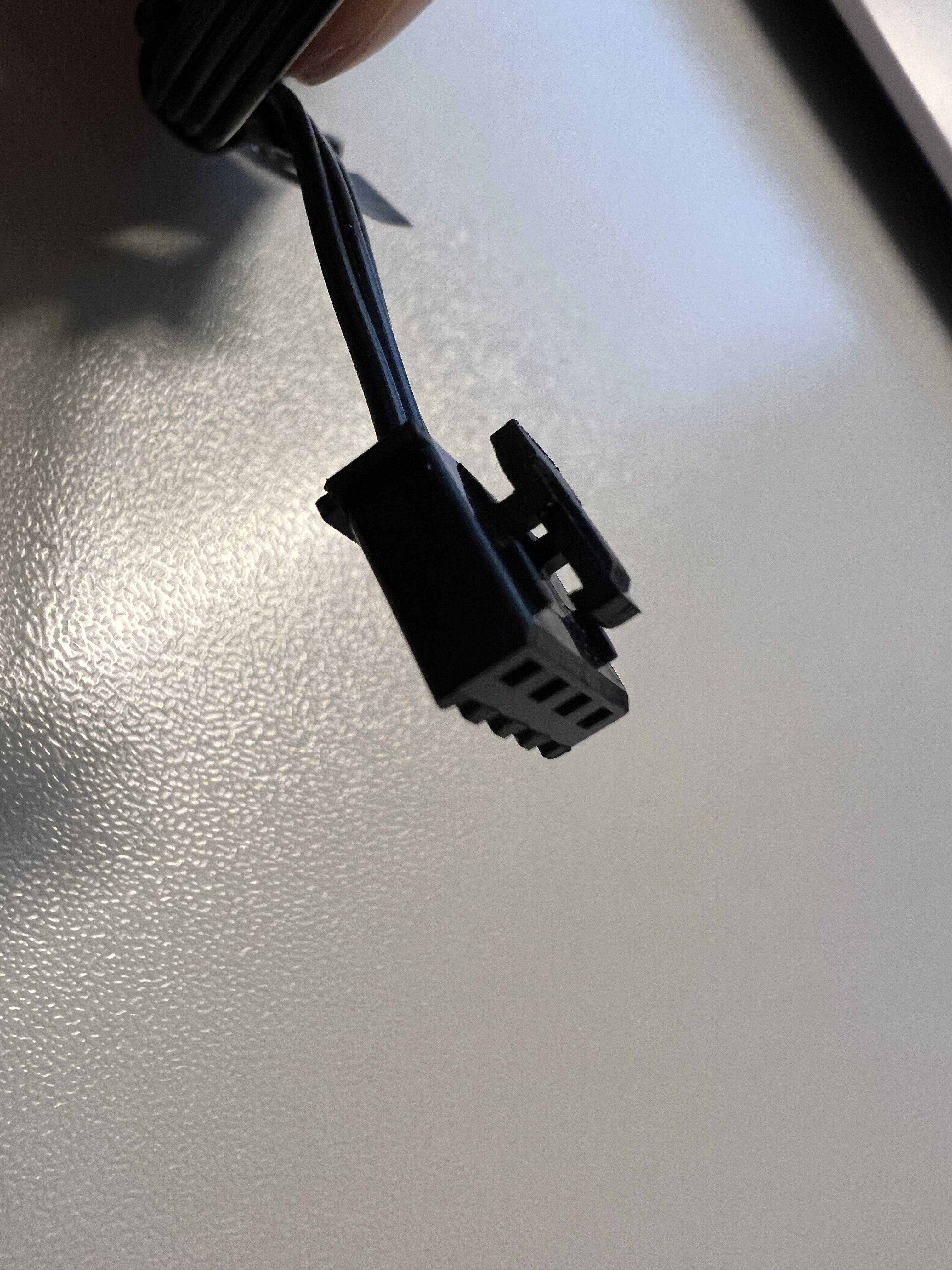

nun habe ich festgestellt, das die Kabel zu, steuern der LEDs einen ganz besonderen Stecker haben. Ich bin schon diverse Foren durchgegangen und nirgendwo habe ich einen Antwort auf meine Frage gefunden.

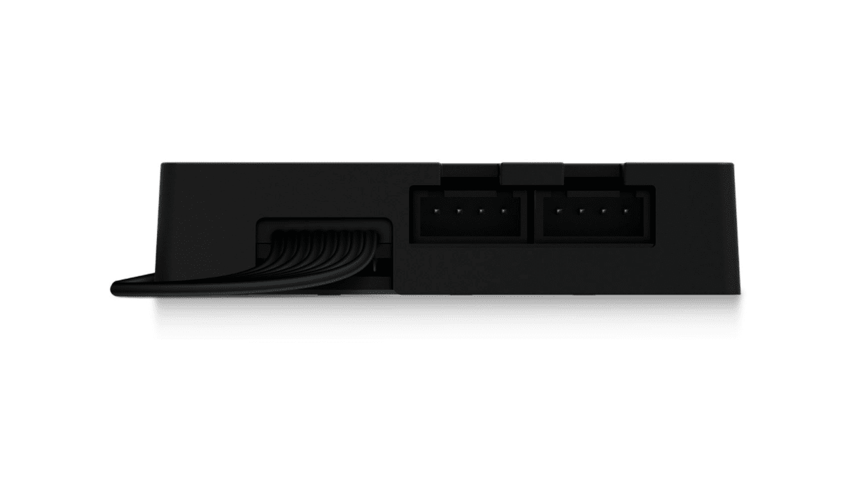

Was sind das für Stecker? Und gibt es davon irgendwo Y-Kabel? Ich habe ein paar Bilder gemacht, vielleicht kann mir ja jemand helfen. Das Kabel kommt in die Buchse der Steuereinheit.

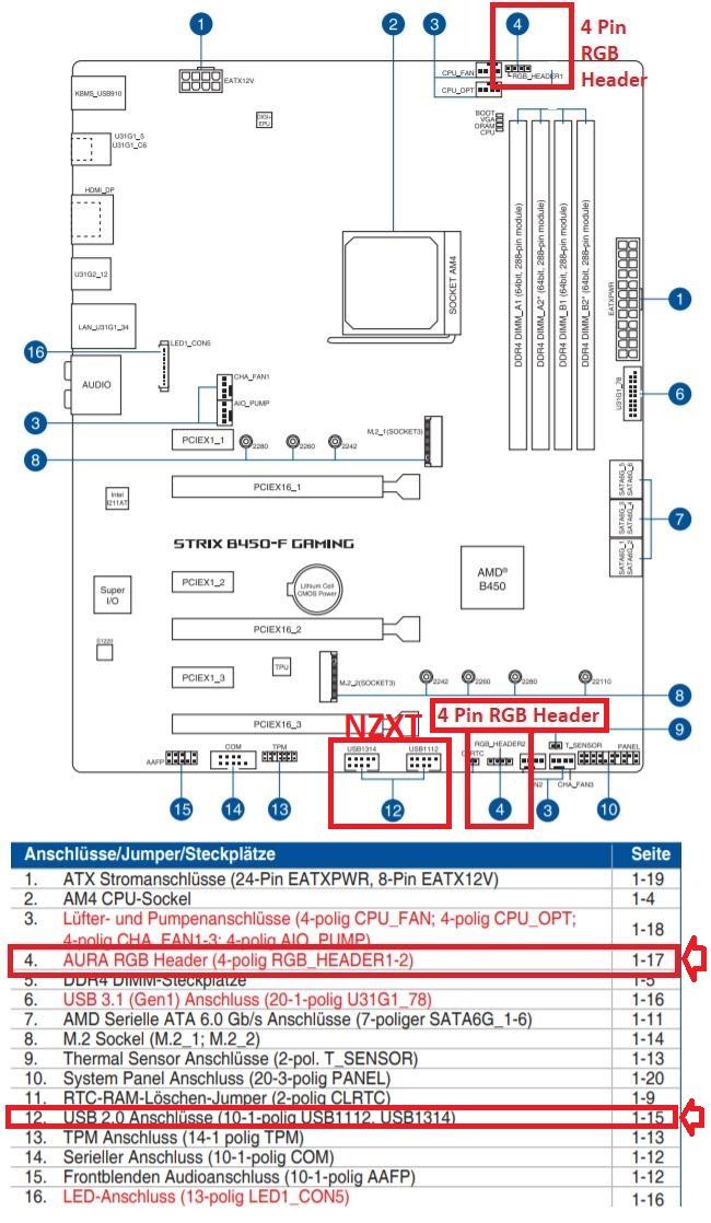

Das ist ein 4-Pin RGB (+12V/G/R/B) Stecker, der kommt auf den 4 Pin RGB Steckplatz vom ASUS ROG Strix B450-F Gaming Mainboard oder an die NZXT RGB Lüftersteuerung.
Wenn du keine 4-Pin RGB (+12V/G/R/B) Lüfter gekauft hast (nicht von Corsair), passt das nicht.
Welche RGB Lüfter hast du gekauft? Am besten mit geizhals.de Link.
Ist es dieser NZXT RGB Fan Controller, Licht- und Lüftersteuerung 3-Kanal ?
Die Anleitung gibt es hier: https://www.datocms-assets.com/34299/1617980236-rgbandfancontrollermanual.pdf
Die NZXT Steuerung wird am USB Port auf dem Mainboard angeschlossen und mit der NZXT Cam Software gesteuert.
