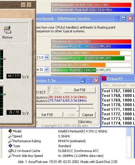

2.4er | P4C800| 2x256mB Twinmos3700 | Swiftech MCX4000 | Noname 400w offene Gehäuse
FSB 12 x 280MHz = ~3,36GHz ( 5:4 )

@Katao - bei mir ist leider ab 247 schluss -3 ghz-
Wenn das stabil ist, finde ich sehr gut. Viele andere nur bis 235...

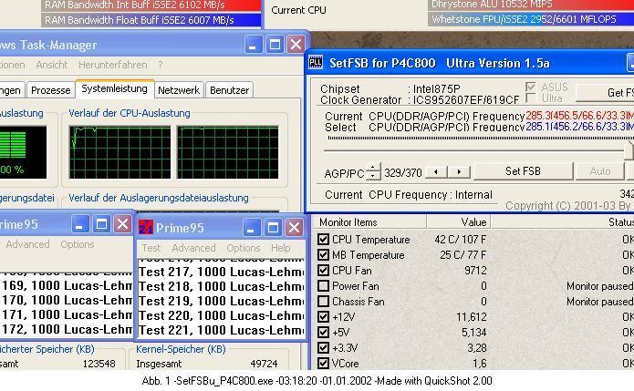

3644MHz!!!! :d :coolblue:
Der Prozzi könnte noch mehr, hab ich das Gefühl aber das Mainboard macht bei mehr als 281Mhz FSB dicht. :fresse:
Hatte schon 289MHz (3760MHz CPU!!!!) aber da funzte nur alles 2D-mäßige..bei Spielen gab's verquakelte Bildschirme wie ich sie vom nForce2 bei zu hohen FSBs kenne. ;)
Also brauch ich ne bessere Northbridgekühlung und/oder n Chipsatzvoltagemod. :fresse:
Dann aber auch gleich n DDR-Mod, denn das Ram ist bei 225MHz bei 2,73V (das Board undervolted *gr*) fertig. :rolleyes:
