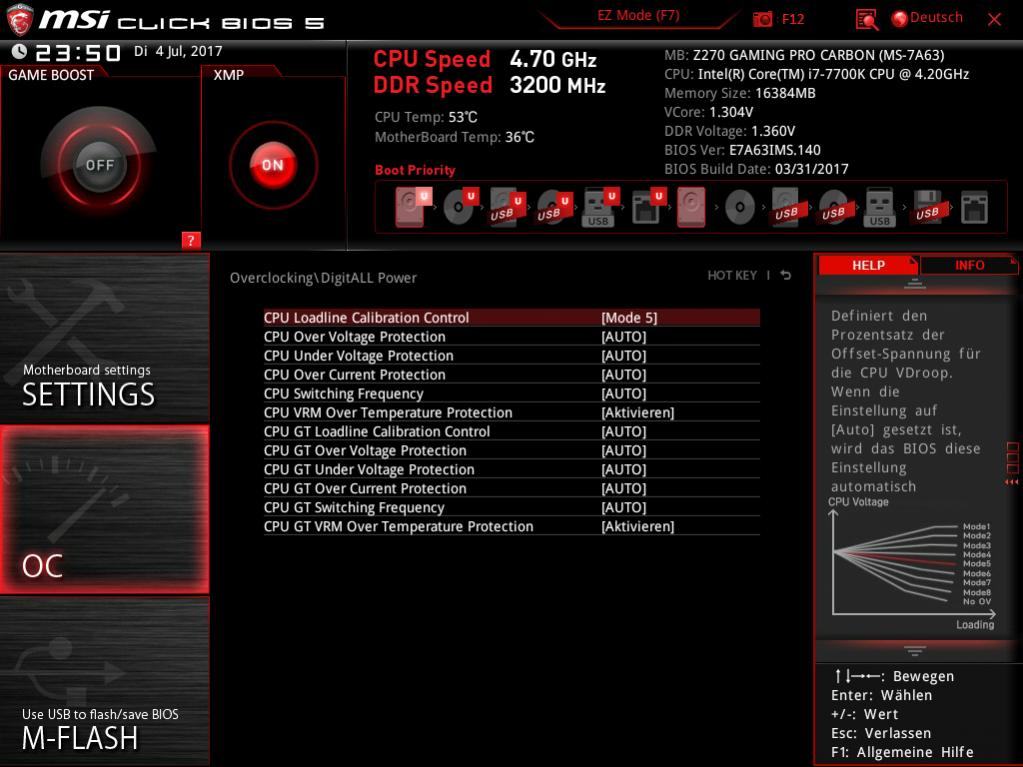

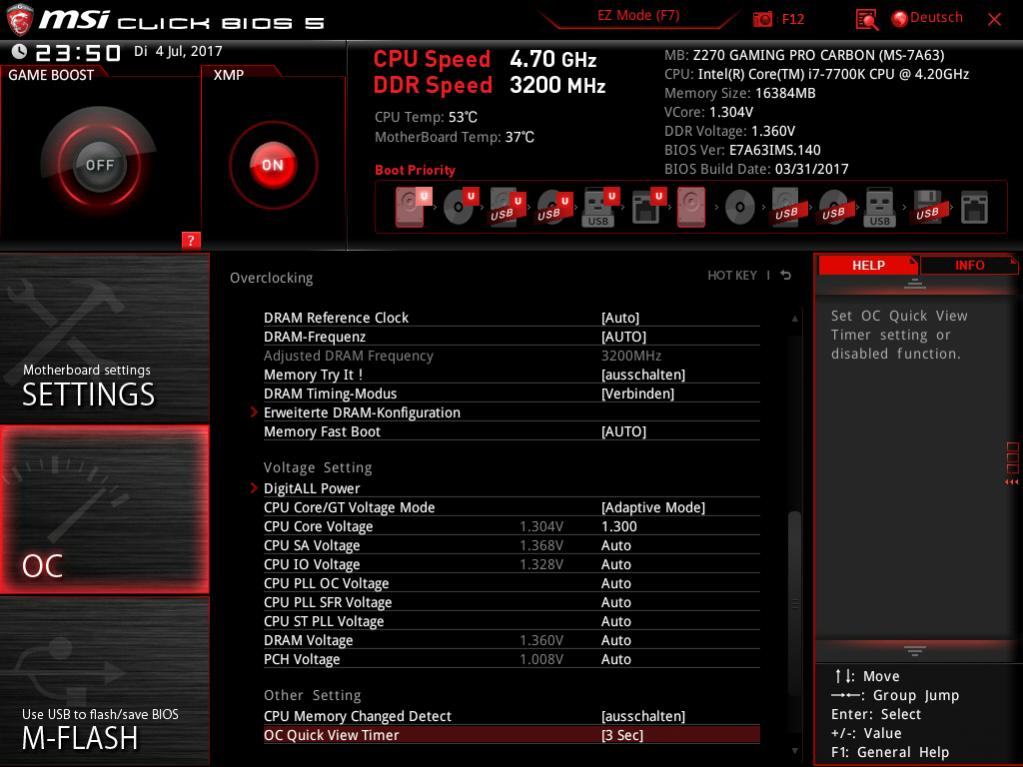

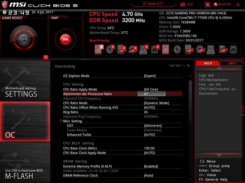

Hier hab ich mal 3 Screens vom Bios - vielleicht entdeckst du noch was .. vielen Dank für eure Hilfe schonmal ..
https://prnt.sc/frow8w
https://prnt.sc/frowdl
https://prnt.sc/frowhy
Im Bios selbst wird die Temperatur wieder etwas niedriger angezeigt .. verstehe nichts mehr
CPU SA und IO Voltage sind doch viel zu hoch. Hab da beides auf 1.20 stehen bei mehr RAM Takt als die 3200.
