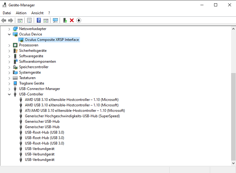

Im Gerätemanager sieht es so aus. Die aktuellen AMD Chipsatztreiber sind installiert.
Trotzdem zeigt mir Oculus das hier an:
Mir ist auch schon aufgefallen, dass beim Anschluss einer externen Festplatte der Speed relativ langsam war.
Also scheint es so, als ist am Front Panel nur USB 2.0 aktiv.
Wie krieg ich USB 3.0 aktiv? Sowohl das Front Panel soll es unterstützen. Steht auch vorne drauf, als auch der interne Connector vom Mainboard (da gab es nur einen).
Dachte an die Treiber, aber da gibt es doch keine speziellen USB Treiber von AMD und im Gerätemanager wird ja bereits 3.0 angezeigt?

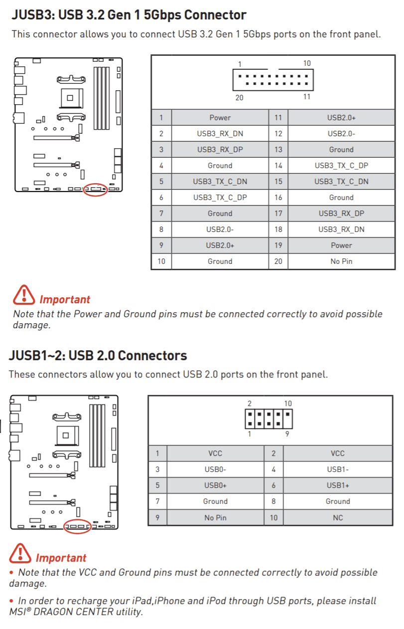

front panel ist mit kabel am usb port des mainboards angeschlossen. evtl. ist das nur ein usb 2 port, nimm einen usb 3 port falls dein mb noch einen hat?
aber du schriebst es "soll" es unterstützen. ich würde deine aussage gerne überprüfen.
welches mb hast du
edit:; steht ja oben. ich schaue mal

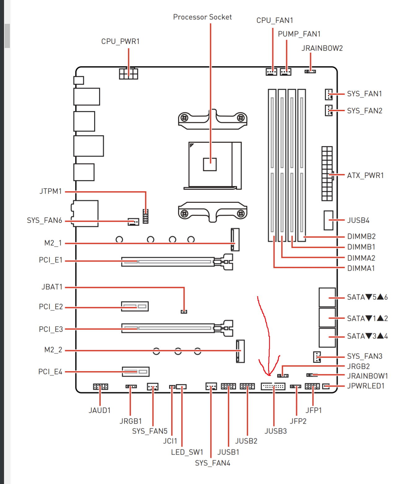

MSI MAG B550 Tomahawk (7C91-001R)​
es gibt da mehrere anschlüsse. nimm den usb 3 für das front panel.
genau das sind die richtigen Abbildungen.
Es gibt für USB 3 (nicht USB-c) nur einen internen Anschluss, den von dir markierten.
Wo anders würde der Stecker vom Front Panel auch gar nicht ran passen.

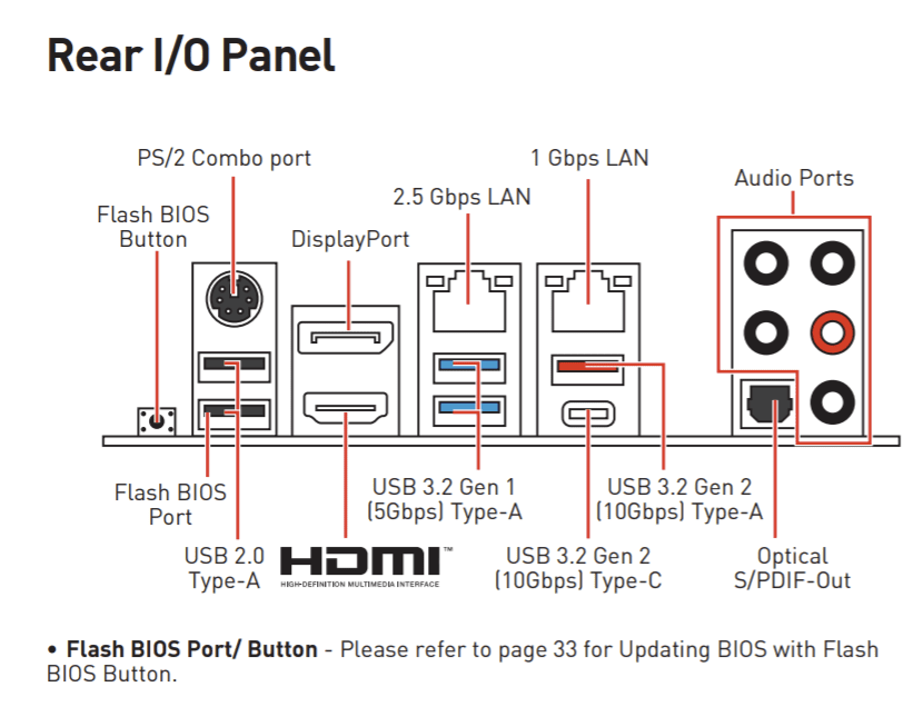

hast du mal die usb 3.0 vom rear panel probiert nur um sehen ob es dann alles anzeigt und keine andere problematik auftritt. ansonsten usb 3 per pci nachrüsten

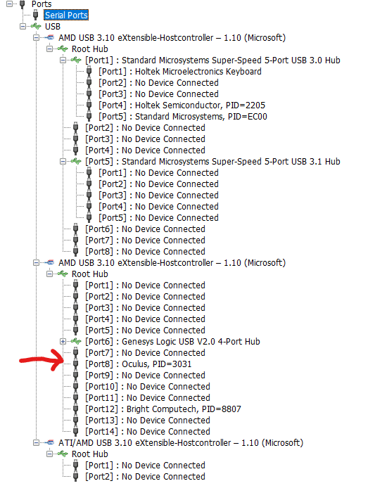

edit: ah ich komm der Sache auf die Schliche. Hier ein Ausschnitt von Hardwareinfo:
Da wird Oculus angezeigt, dass sie unter dem Root Hub von dem AMD USB 3.1 Controller angeschlossen ist.
So ich hab noch weiter rumgeforscht und versteh nun gar nichts mehr:
- Schließe ich die Quest vorne an den PC an USB 3.0 oder an USB-C 3.2 an, wird sie als USB 2.0 angezeigt
- Schließe ich die Quest hinten an oder an meinen Monitorhub wird sie als 3.0 angezeigt
- Schließe ich einen USB 3.0 Stick vorne an den PC an den USB 3.0 Port, wird er als USB 3.0 erkannt.
Wie passt das zusammen?
Vielleicht kennt sich noch jmd aus?
Danke
