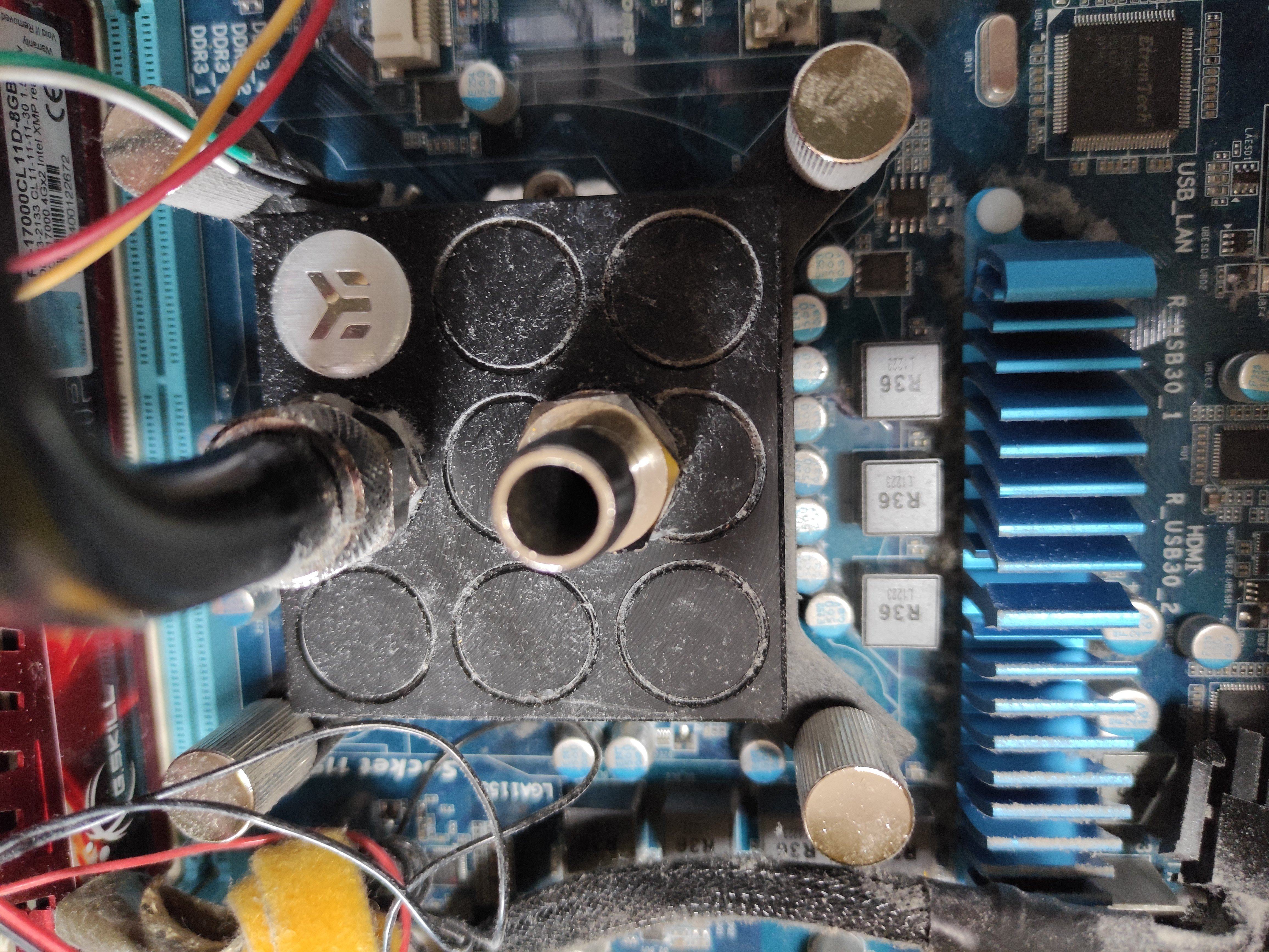

Hatte ja den Minimalkreislauf:
Pumpe->Monoblock->Wassertank getestet - minimaler Durchfluss. Höhenunterschied wie gesagt vielleicht 40-50 cm - so wie beim alten System auch. Flussrichtung im Monoblock stimmt auch: unterer Anschluss rein, oberer Anschluss raus. Wäre der Kreislauf geschlossen wäre der Druck im System kaum vorhanden, durch den offenen Aufbau muss die Pumpe schon etwas arbeiten, aber wie du sagtest, die Eheim 1048 sollte eigentlich ja genug Power haben. Die Version von aquacomputer scheint ja auch auf 1048 oder sogar nur 1046 zu basieren
Und wie ist es ohne den Block, also nur die Pumpe? Vielleicht hat die Pumpe wirklich einen weg. 22 Jahre ist nun auch schon sehr ordentlich für eine Pumpe :)
Hmm, ich meine als ich das nach dem Kauf so testete ist das Wasser etwas höher gekommen. Die Wassersäule (maximal vielleicht 25-30cm) fällt auch immer wieder auf etwa die Hälfte zusammen. Ich organisiere mir mal ne neue Dichtung für die Pumpenkammer.
Edit: Mit angeschlossenem. Schlauch ist aber genug Wasserfluss da🤔

Mach mal den Zu- und Ablaufschlauch vom Monoblock ab und probiert, ob du ohne großartigen Widerstand durchpusten kannst (also Schlauch vom Zulauf in den Mund nehmen und pusten und gucken, was am Ablaufschlauch passiert).
Das sollte der Fall sein. Dann bei allen anderen Komponenten wiederholen, ggf auch mit komplett zusammengebautem Loop wiederholen.
Die wenn auch alte Eheim sollte das packen.
Wenn etwas verstopft ist, wovon ich ausgehe, muss es dann entsprechend zerlegt werden.
Üblicherweise sammelt sich das Zeug im ersten Kühler nach dem AGB, wenn der eine genügend feine Struktur hat.
Ich tippe auf einen verstopften Monoblock. Ein Span reicht aus, um den Durchfluss signifikant zu verhindern.

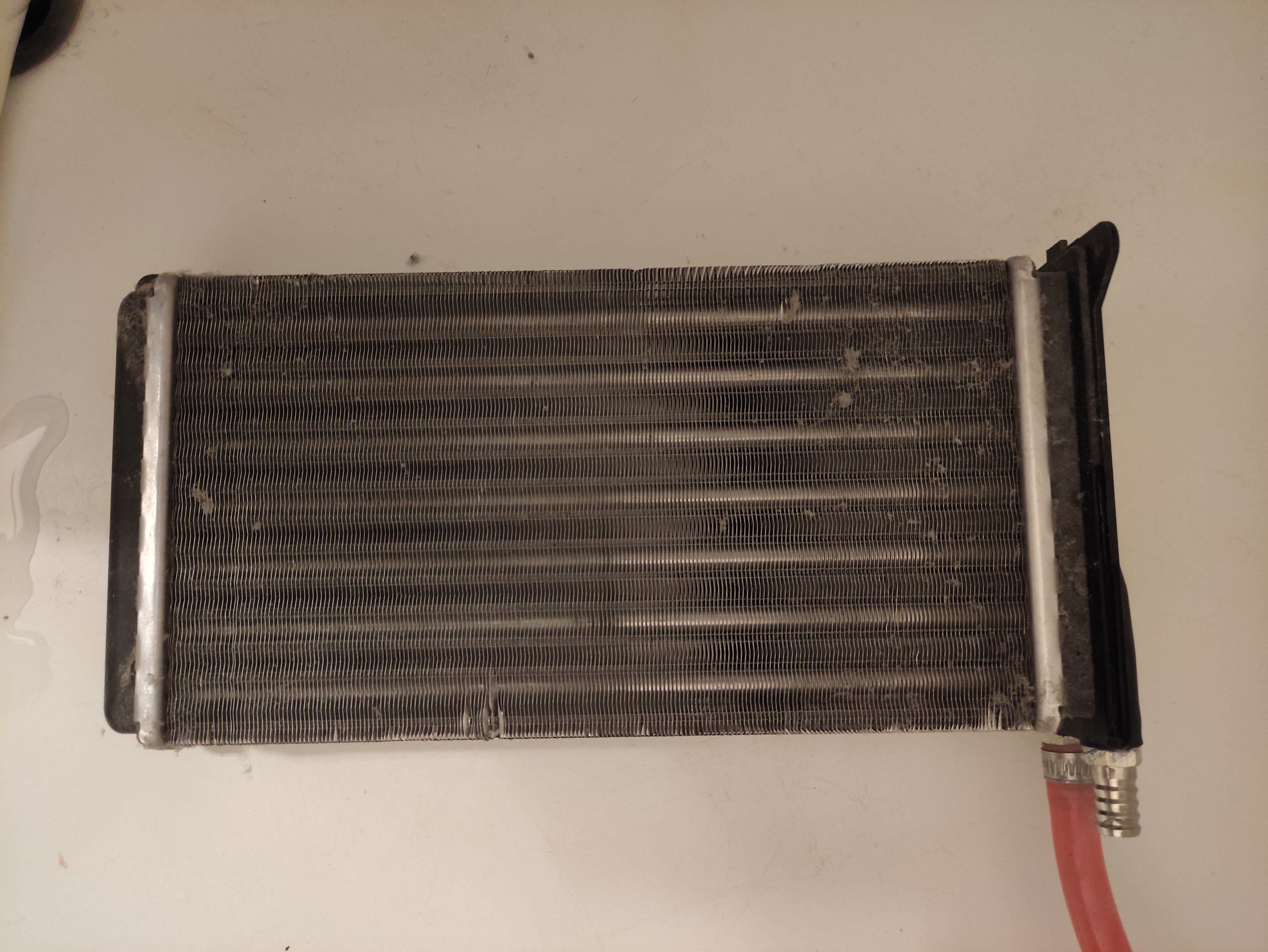

Das eine ist der alte Radiator. Hinzu kamen 2 kleinere Radiatoren von meiner ersten Wasserkühlung, die mittels separater Pumpe einfach nur das Wasser im Tank umwälzten. Nachdem über die Zeit alle Lüfter kaputt gegangen sind lief das System passiv weiter und überhitzte trotzdem nicht. Hatte mir am Sonntag schon zwei neue Radiatoren bestellt, weil ich dem alten Radiator nicht mehr so Recht traute. Die kommen wohl heute an. Aber wenn ich alles neu machen muss wären die wohl auch ungeeignet. Denn ich wollte die wie den alten Radiator auch neben den PC aufstellen. Wenn ich nun aber ne neue Pumpe brauche wären ja Radiatoren, die im Gehäuse Platz finden sinniger🤔 Ich denke ich baue nochmal meinem alten PC zusammen, schließe dort nochmal die alte 1048 an. Wenn das wieder läuft muss ja der Widerstand im Monoblock zu groß sein. Ich bin irgendwie total verunsichert gerade wie ich vorgehen soll. Ich denke mal ein komplett neuer Kühlkreislauf mit Pumpe, Radi, AGB und das ganze Zeugs kostet auch mal wieder 500€+!?
Moin, dieser "Radiator" sieht mir verdächtig nach etwas aus dem KFZ Zubehör, ähnlich dem von nem alten VW Polo aus. Die waren meistens aus Alu. Vll. hast den aus versehen jetzt andersherum angeschlossen als vorher und der angestaute "Baz" der sich dank nicht vorhandenem Korrosionsschutz angesammelt hat hängt jetzt im CPU Kühler?
Würde da auch wie Error126 erstmal mit Durchpusten testen ob der CPU Kühler durchgeht. Ja, ne alte 1048 ( Hut ab, 22 Jahre) ist nicht mehr "up-to-date" aber so nen kleinen Kreislauf sollte die (falls noch in Ordnung) eigentlich schon stemmen. Steck doch mal nur Eimer-Pumpe-CPU Kühler zusammen und schau ob da was passiert.
Sobald ich zu Hause bin werde ich das testen mit dem durchspülen der einzelnen Komponenten. Hatte den Radiator nicht separat getestet. Hatte mir ja schon neue Radiatoren bestellt, weil ich dem alten Teil nicht mehr so Recht traue. Dummerweise vor dem erkennen, dass da was nicht richtig funktioniert.
Und ja, der Radiator stammt aus einem Heizungswärmetauscher vom Auto. Allerdings wurde er von aquacomputer als Airplex speziell für waküs verkauft 🙃
Ein Airplex ohne "evo" ... okay, das ist sogar vor meiner ersten Wakü. Bei mir ists erst mit nem 360er evo losgegangen, welcher immer noch in Betrieb ist.
Habe aber auch gedacht, dass das Teil ausm Autozubehörhandel ist. Aber ja so waren die Anfänge der Wasserkühlung, Pumpe ausm Aquarium, Wärmetauscher ausm Auto, gefräster Kupferblock, los gings. :fresse:
Aus einem Ford Granada, wenn ich es richtig in Erinnerung habe, oder war das ein anderes Modell ? :hmm: @Shoggy
So, ich habe eine neue Dichtung in die Pumpe eingebaut - kein Unterschied, andere fittings mit etwas kürzerem Gewinde am Monoblock verbaut - kein Unterschied. Eheim 1046 (mit nicht mehr entfernbarem reduzierstück auf 4mm in der 8mm Tülle) angeschlossen, kein Unterschied. Pumpe ohne angeschlossenem Kühler funktioniert. In meiner Verzweiflung hab ich dann mal die Anschlüsse getauscht. Schlauch von der Pumpe kommend an den Monoblockauslass angeschlossen, und dementsprechend vom Monoblockeinlass zurück in den Wassereimer. Wasser fließt problemlos durch. Das hat mich dann jetzt total verwirrt. 🤔 Also ist entweder die Anleitung falsch, die Pumpe zu schwach, oder irgendwas im Monoblock passt nicht. Luft durchpusten geht in beide Richtungen. Wasser fließt aber nur in eine (die laut Anleitung falsche Richtung) Aber auch hier sieht man feststeckende Luft im kühler, siehe Bild
nein @Roger_Alles , das ist sehr plausibel. Ziemlich sicher ist ein Span oder ähnlicher Schmutz im Monoblock. Durch die Umkehr ist jenes Dreckstück wieder in die andere Richtung geschwemmt worden (aber noch nicht komplett raus) und wird sich exakt wieder in der Pinstruktur festsetzen, wenn der Block wieder korrekt durchströmt wird.
Bedeutet im Umkehrschluss? EK mal anschreiben? Ich meine der Kühler ist ja neu, ich denke da jetzt selbst was zerlegen dürfte die Garantie auslöschen
Da kann EK nichts dafür. Wenn du irgendwelchen Dreck aus den Radiatoren in den Mono spülst, liegt die Schuld eher auf deiner Seite.
Ich würde EK anschreiben bzw fragen, ob du den Block zerlegen darfst ohne Garantieverlust, da du offenkundig Dreck drin hast.
Da müssen sie ja reagieren. Wenn du dann beim Zerlegen die berühmten EK Probleme hast (Schraubenkopf nudelt aus) kannst du sie dann wieder kontaktieren. Ich würde auch tatsächlich alternative Schrauben aus V2A für den erneuten Zusammenbau kaufen. Maße siehst du ja, wenn du sie draußen hast.

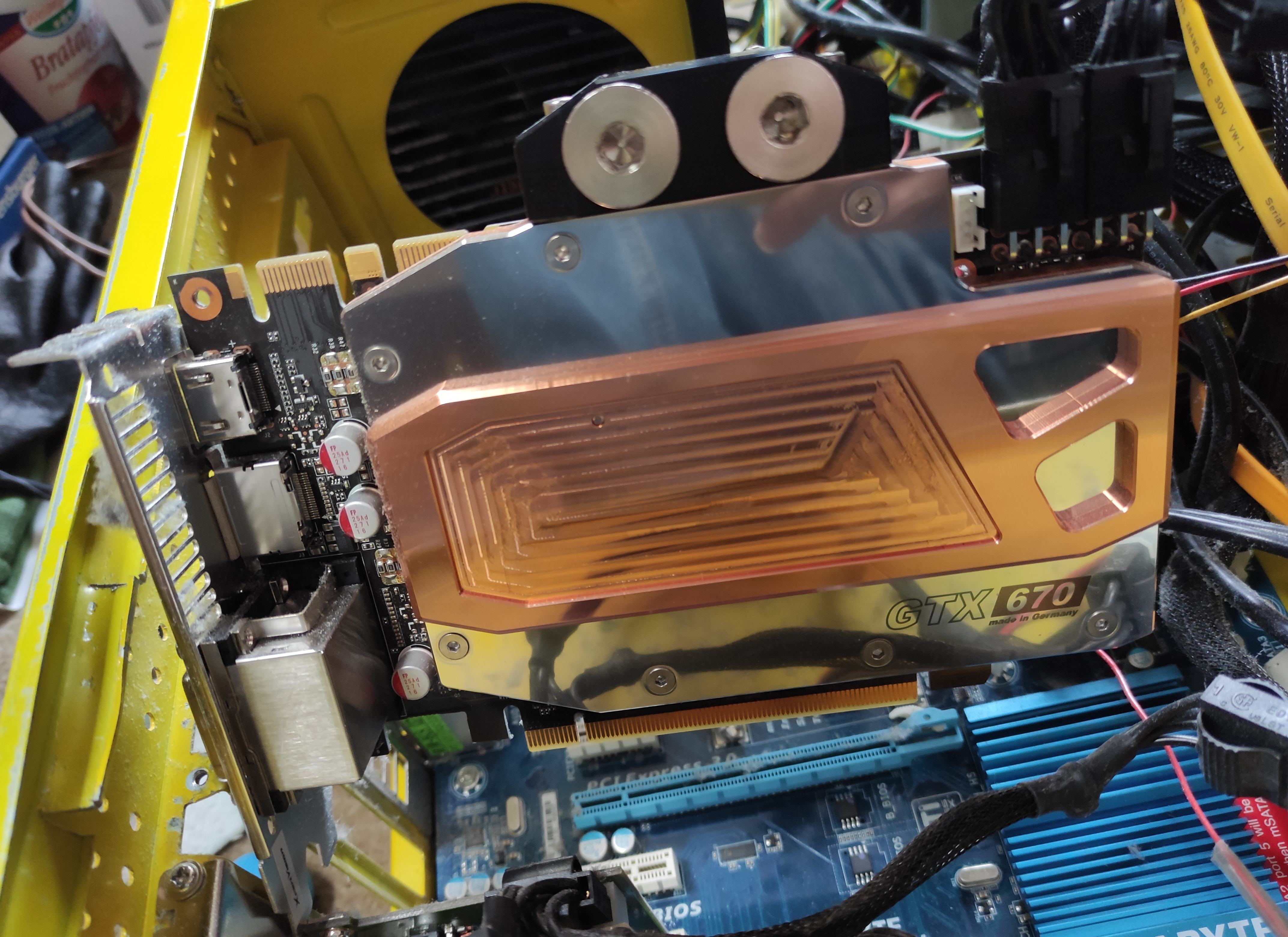

Nein, das weiß ich natürlich nicht, aber aufgrund dessen, was du hier verbaut hast, bzw. in der Vergangenheit verbaut hattest, wundert mich hier nichts. Alleine der Wärmetauscher den du verwendest, ist so wie es aussieht aus Alu. Du verwendest destilliertes Wasser, ohne Zusatz gegen Korrosion. Wenn du irgendwann mal ein anderes Metall als Alu im Kreislauf hattest, selbst mit Messing wäre ich vorsichtig, bekommst du früher oder später Probleme. Und ich vermute nun eben, dass das nun dein Problem ist.
Auch wenn die Blöcke vernickelt sein sollten, kann das früher oder später zu Problemen führen.
Also prüfe erstmal deine Komponenten auf eben solche Probleme, dann werden alle Bauteile gespült und achte darauf, ob irgendetwas an Partikeln aus dem Wärmetauscher gespült werden. Dann kannst du eventuell schon feststellen, woher das Problem kommt.
EDIT:
Der GPU Block ist aus nacktem Kupfer. Und wenn ich mit meiner Vermutung bzgl. Wärmetauscher aus Alu richtig liege...
