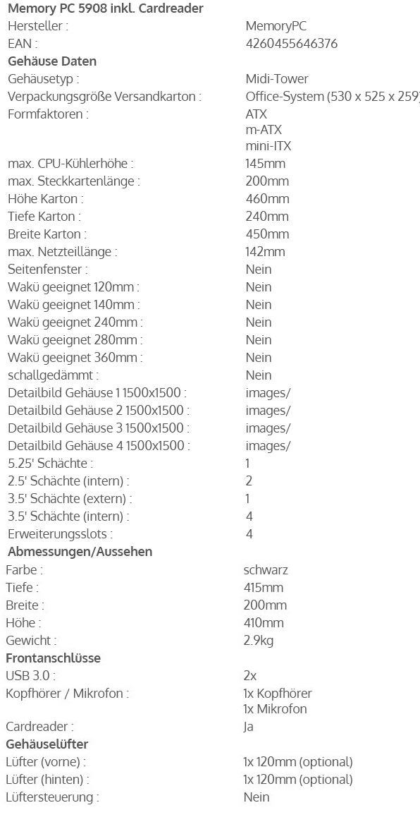

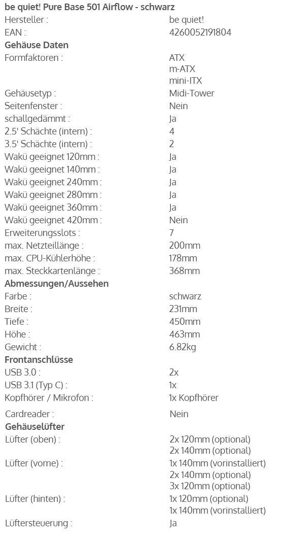

vielen dank für eure hilfe. im anhang sind die beiden gehäuse zur auswahl. das bequiet kostet mehr aber es geht mir halt vorallem darum ob ich mir mehr staub und lautstärke hole ohne das es wirklich nötig ist. als netzteil habe ich das bequiet! System Power 10 - 450W - 80 PLUS Bronze gewählt. ich freu mich von euch zu hören.

UFF...Mit der EAN Nummer alleine kann ich nicht viel Anfangen. Welcher OfficePC vom MemoryPC ist es den genau? Ein Link von der Händlerseite wäre ganz praktisch.
Ohne die Gehäuse überhaupt angesehen zu haben. Das BQ wiegt doppelt so viel wie das andere bei gleicher Größe. Dünne Bleche schwingen und leiten Geräusche großartig.
Das BQ bringt auch direkt zwei große Gehäuselüfter mit. Wahrscheinlich kann man einen davon abklemmen.

Dann ist es also das Set mit dem Blauen Zeichen auf dem Gehäuse, und CardReader oben im Gehäuse....
OFFICE PC | AMD Ryzen 5 8500G 6x3.50GHz | 16GB DDR5 | Radeon Grafik | 500GB M.2 SSD​
nur dann mit einem AMD 8700G Prozessor? LINK

Einen Lüfter hinten würde ich schon verbauen, aber wenn es das be quiet! Gehäuse wird das schon zwei Lüfter drin hat kann man ruhig beide benutzen.

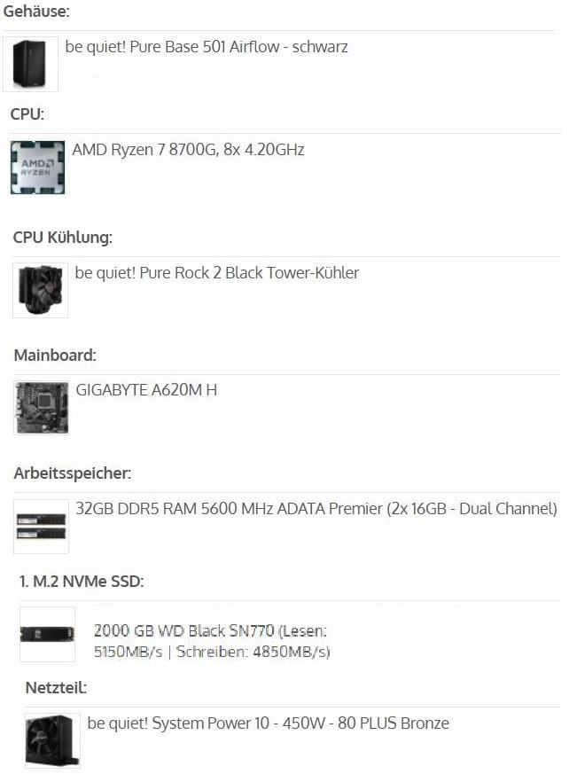

hier anbei noch meine komplette konfig.
