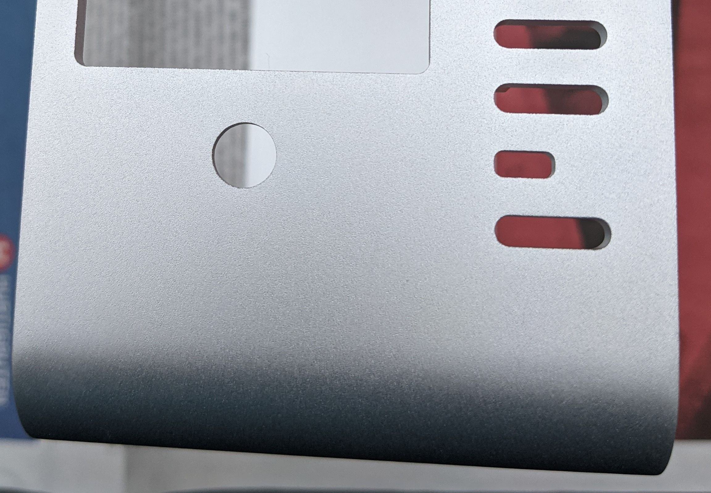

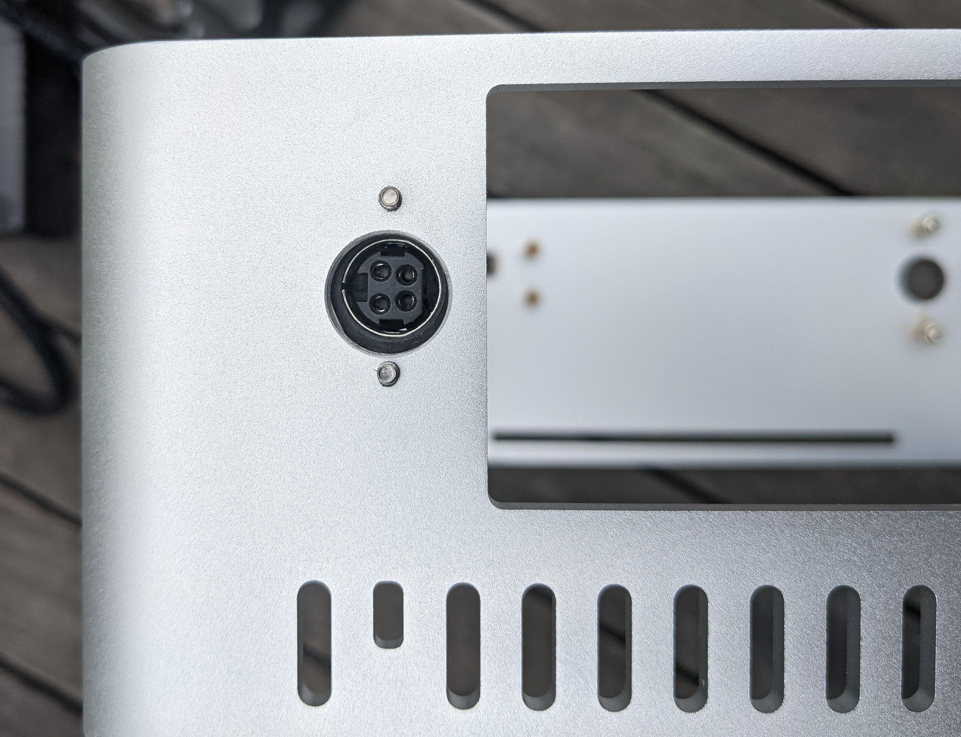

Da passt leider keine 4-Pin-DIN Dose rein. Ich hatte zwar beide Buchsen, das 12V Netzteil hat aber nur einen 4-Pin Anschluss. :heul:
Also, selbst ist der Mann, zum Baumarkt 12mm Bohrer kaufen. Leider musste ich später feststellen, dass (meine) Bohrmaschinen nur ein Bohrfutter bis maximal 10mm haben. :fire:
Egal. Mit einem 13mm Senker und Geduld kommt man auch zum Ziel. Die Materialstärke ist echt gut! Mit zwei geschnittenen Gewinden kann man dann auch die Buchse montieren.
Fazit: Das günstige Set mit dem Hohlstecker kaufen.

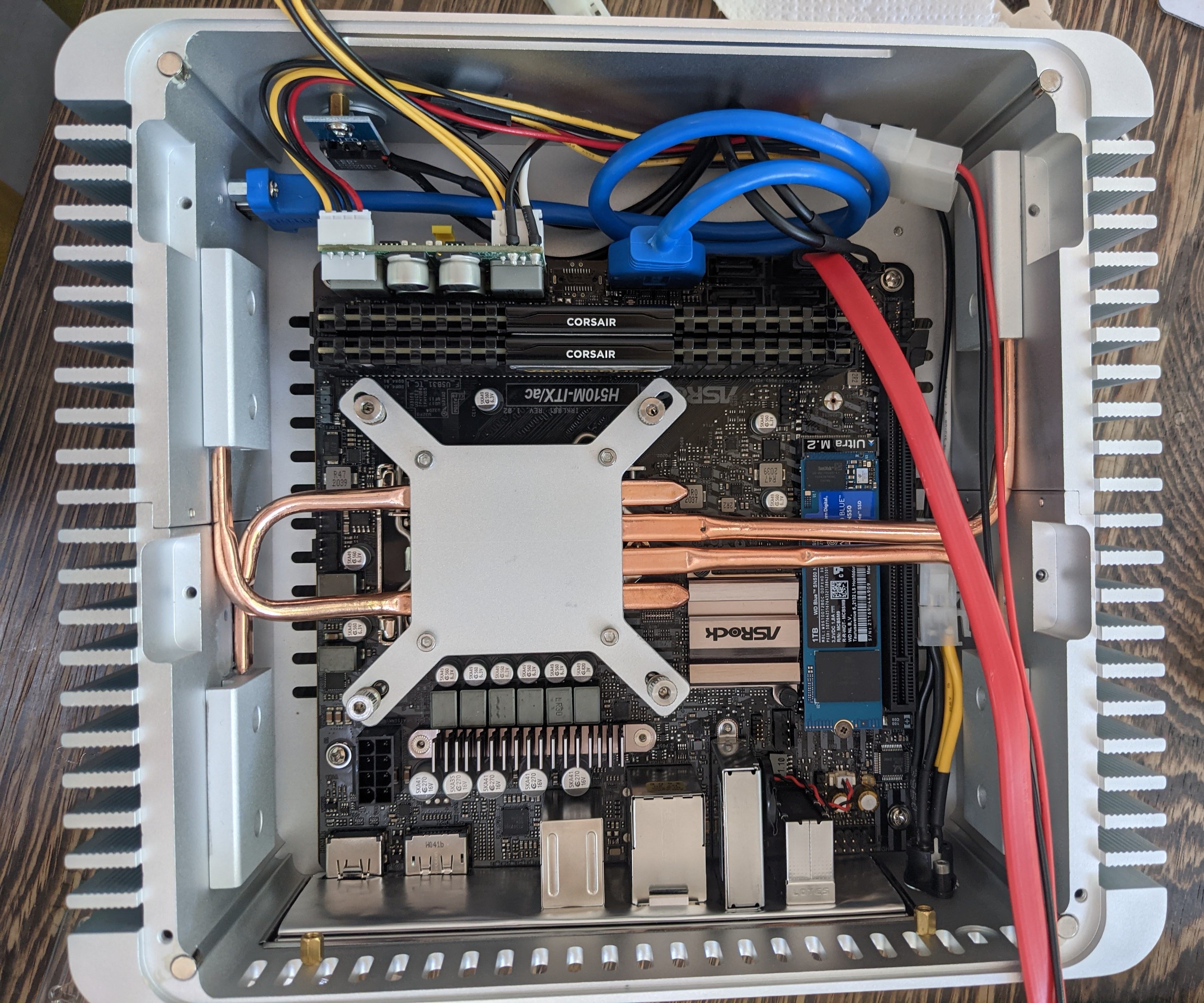

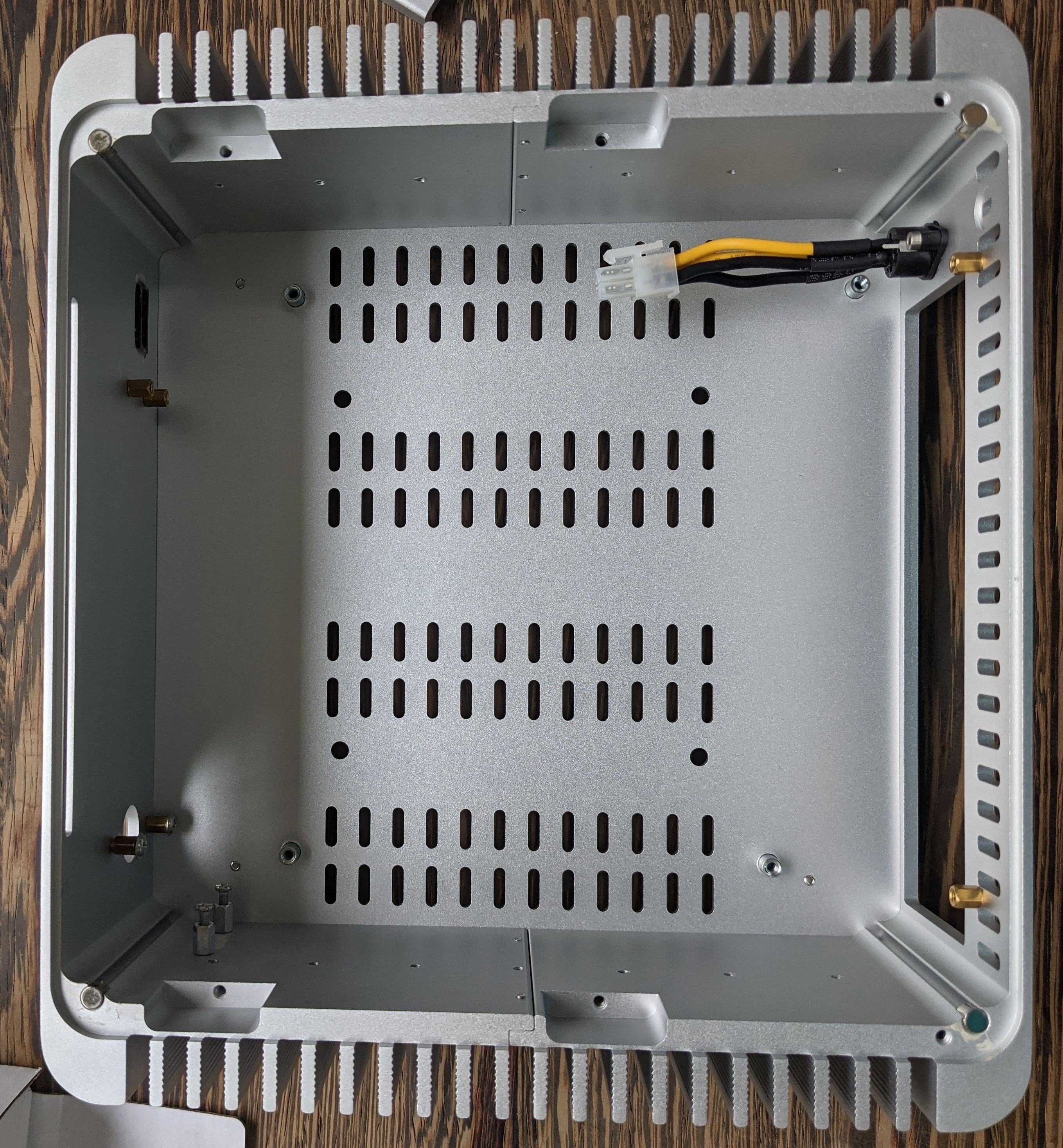

Danach habe ich das Board eingesetzt um zu testen ob sich alles montieren lässt.
Nein.

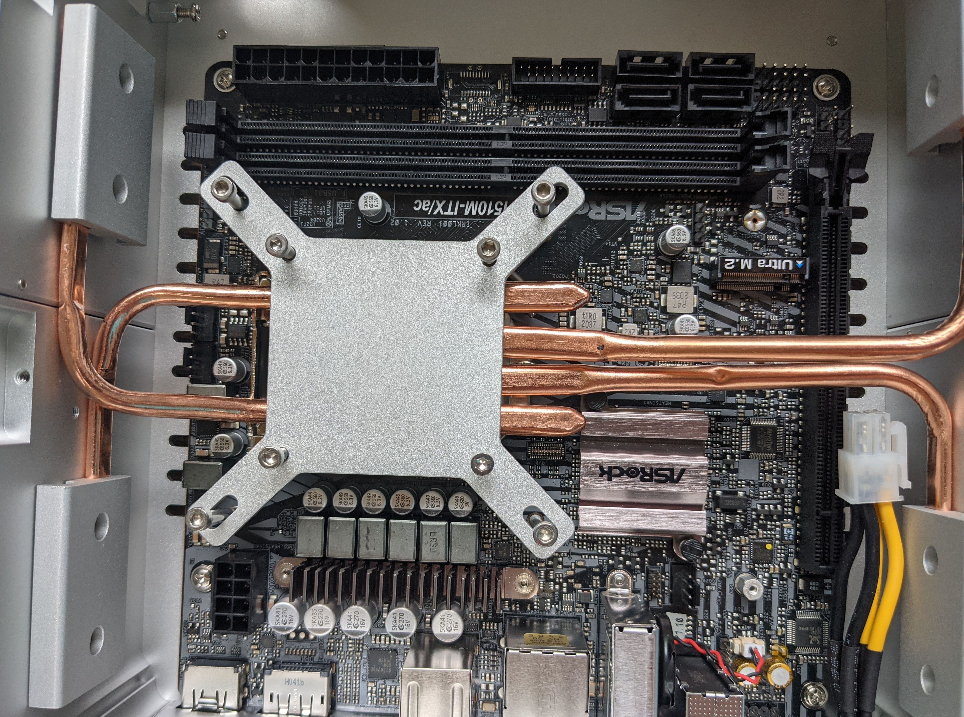

Wie man sieht, die Abflachung der Pipes ist oben an der CPU zu kurz. So lässt sich der Deckel nicht montieren. Ob das eine Abweichung in der Produktion war oder so soll kann ich aktuell nicht sagen. Es gibt aber auch noch alternative Heatpipe-Sets für kleines Geld beim Hersteller.
Als erfahrener Leisetreter habe ich die Pipes nachbearbeitet, kann ich aber nicht der Allgemeinheit empfehlen. Die Dinger gehen auch schnell kaputt.
Fazit: Der Abstand CPU Kühler Montageloch <-> Rand sollte 2,2 cm betragen. Bei mir waren es nur 1,7 cm.
Zur Kühlermontage braucht man etwas Zeit und einen Satz lange M3 Schrauben zum Ausrichten der Teile. Die mitgelieferten Kühlerschrauben sind für die Endmontage gedacht, zum Testen aber zu kurz.
Nachdem alles passt habe ich die mitgelieferte Wärmeleitpaste verteilt und alles zusammengesteckt. Erst wenn alle Teile fixiert sind werden die Schrauben angezogen.
Fazit: Die mitgelieferte Paste reicht knapp aus. Lieber eine Tube extra bestellen. Die Montage ist nicht ganz anspruchslos, die Pipes müssen spannungsfrei montiert werden.

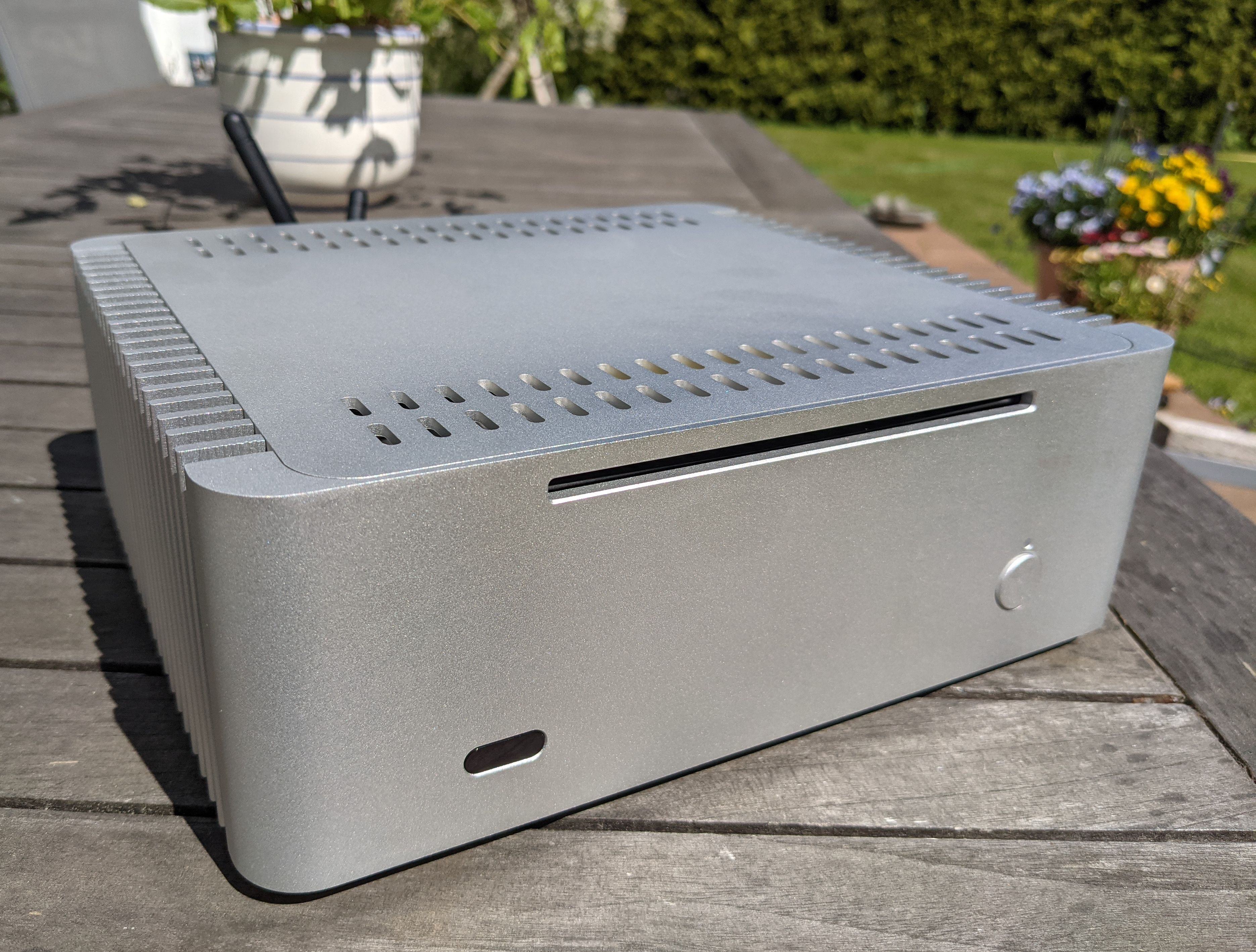

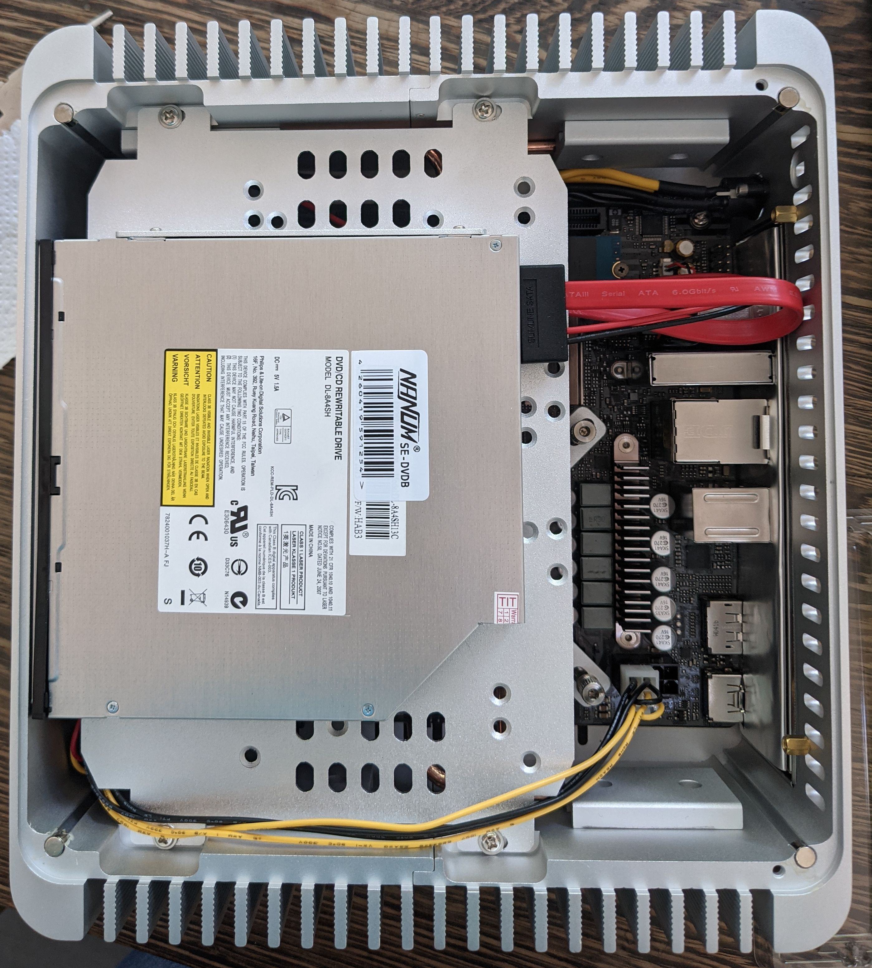

Fertig sieht es dann so aus:
Aber die Frage ist doch, läuft er?
Ja er tut. Man hört es nur nicht. Ihn verrät nur die kleine Power LED.

super Teil.
Mal eine Frage, wie funktioniert das mit dem CD/DVD Auswurf ?
Das Laufwerk hat die Taste mittig/rechts, nur am Gehäuse ist keine Taste zu sehen.
Moin
Der Auswurf läuft ausschließlich via Software. Das macht Windows aber vollkommen problemlos. Rechtsklick, auswerfen, fertig.
Grüße
Florian

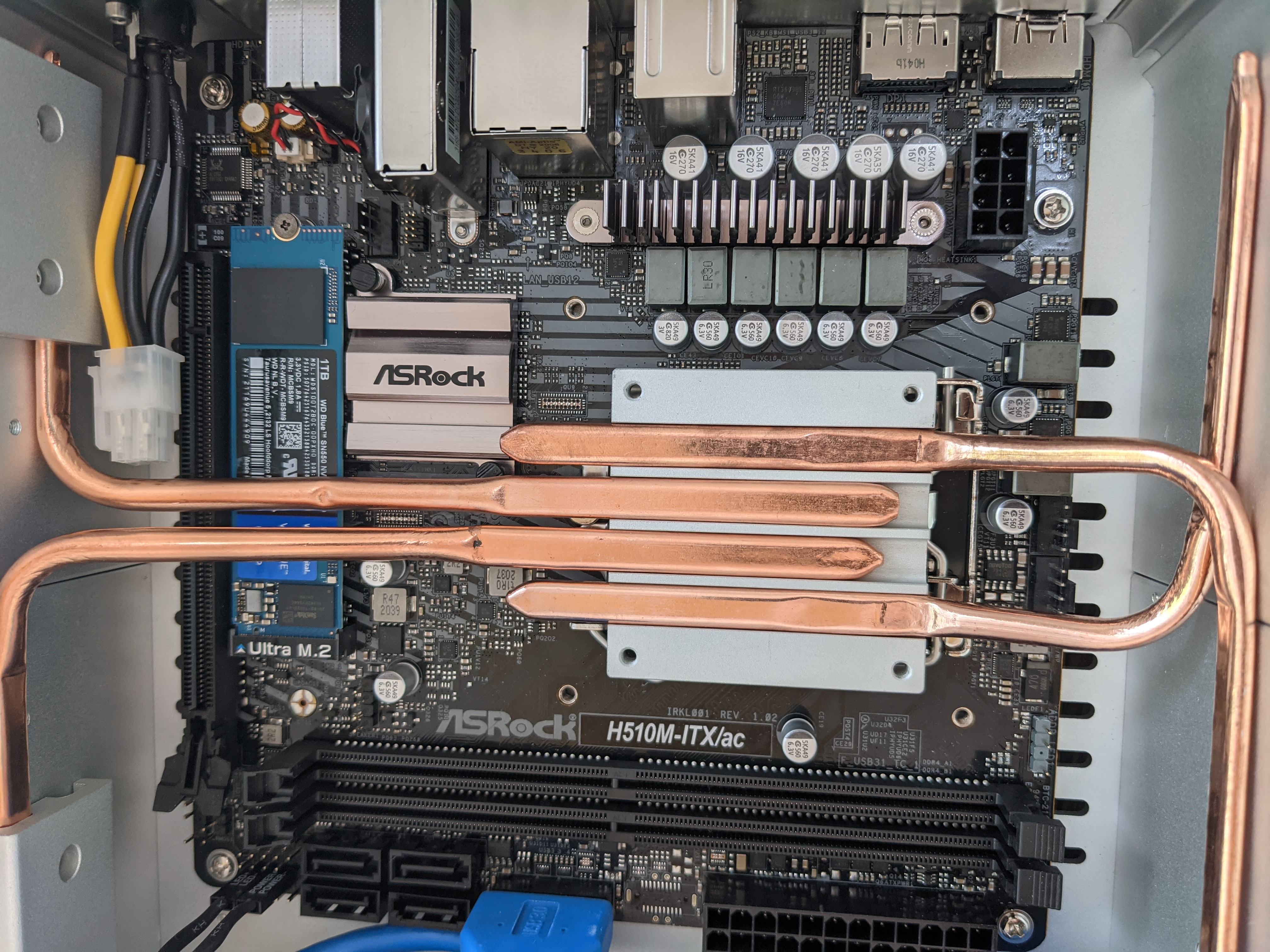

Eine problematische Sache ist mir auch noch aufgefallen, die m2-ssd wird ziemlich heiß (~80°) , weil die Heatpipes genau dadrüber hinwegführen. Bin daher am überlegen, alles nochmal rauszubauen und die ssd auf der Rückseite einzustecken.
Das kann man mir dem optionalen SE-HP6 Heatpipe Set umgehen. Die gehen nach dem Austritt aus dem CPU-Adapter um 90 Grad nach oben (und nach ca. 2,5 cm wieder 90 Grad zurück) und haben damit Abstand zum Board.
