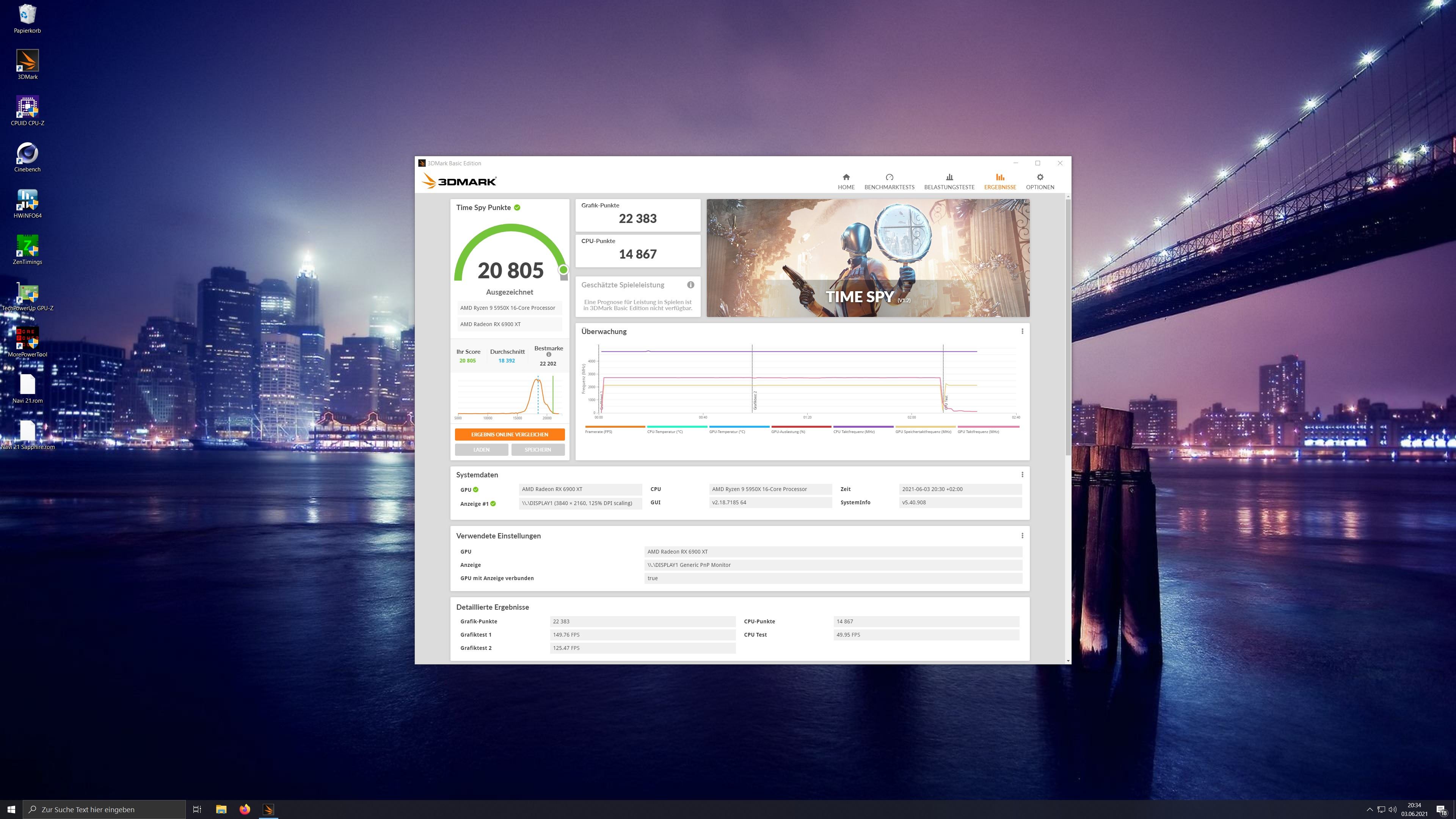

Heute mal bisschen Zeit gehabt und die neue Karte angetestet, bei 23° Raumtemp gar nicht so schlecht, da geht noch was :bigok:
CPU und RAM noch nix optimiert, hab den Rechner erst zusammengebaut

wow das sieht klasse aus? was ist das fürne 6900? wasser oder luftkühlung?
super score hast du da.

Danke dir, ist eine Liquid Devil Ultimate, also mit Wakü

Vergiss nicht. Die ganzen 22500 Scores Aufwärts sind mit dem besseren XTU Chip entstanden.
Mit dem Standard Chip wird das schwer.
Außerdem sind 3/4 hier auf Wasser. Somit bleibt die Karte kühl und sie drosselt sich nicht selbst.
Wobei dein Score schon ordentlich niedrig ist.
Hatte bisher 7 6900XT hier. Und jede hat Stock min. 1800/18500 geschafft.
Die beste darunter 19200.
-ohne OC-

@Niftu Cal Jesusmariaundjosef, 17.400 Grafikpunkte mit der 6900XT - da versucht ja jemand mit Gewalt, niedirg zu punkten, oder?
Also mal her mit deinen Screenshots der Wattman und MPT Einstellungen!
Es liegt sicher nicht alleine an deinem etwas alten 1700er, der so langsam läuft, wie er nur irgendwie kann (warum Stock?) und dem RAM. Hats Gründe,w arum CPU und RAM so eingestellt, bzw. getaktet sind, wie sie es sind? Per vernünftig getunter CPU und RAM holst du auch bei den Grafikpunkten etwas raus und sicher bei den CPU Punkten. Aber ich glaub auch nicht, dass du aus der GPU schon alle Schätze gehoben hast.
20 K wären schonmal ein Anfang. Ich habe nun gegengetestet, bei Fire Strike Ultra geht es relativ: https://www.3dmark.com/fs/25673110

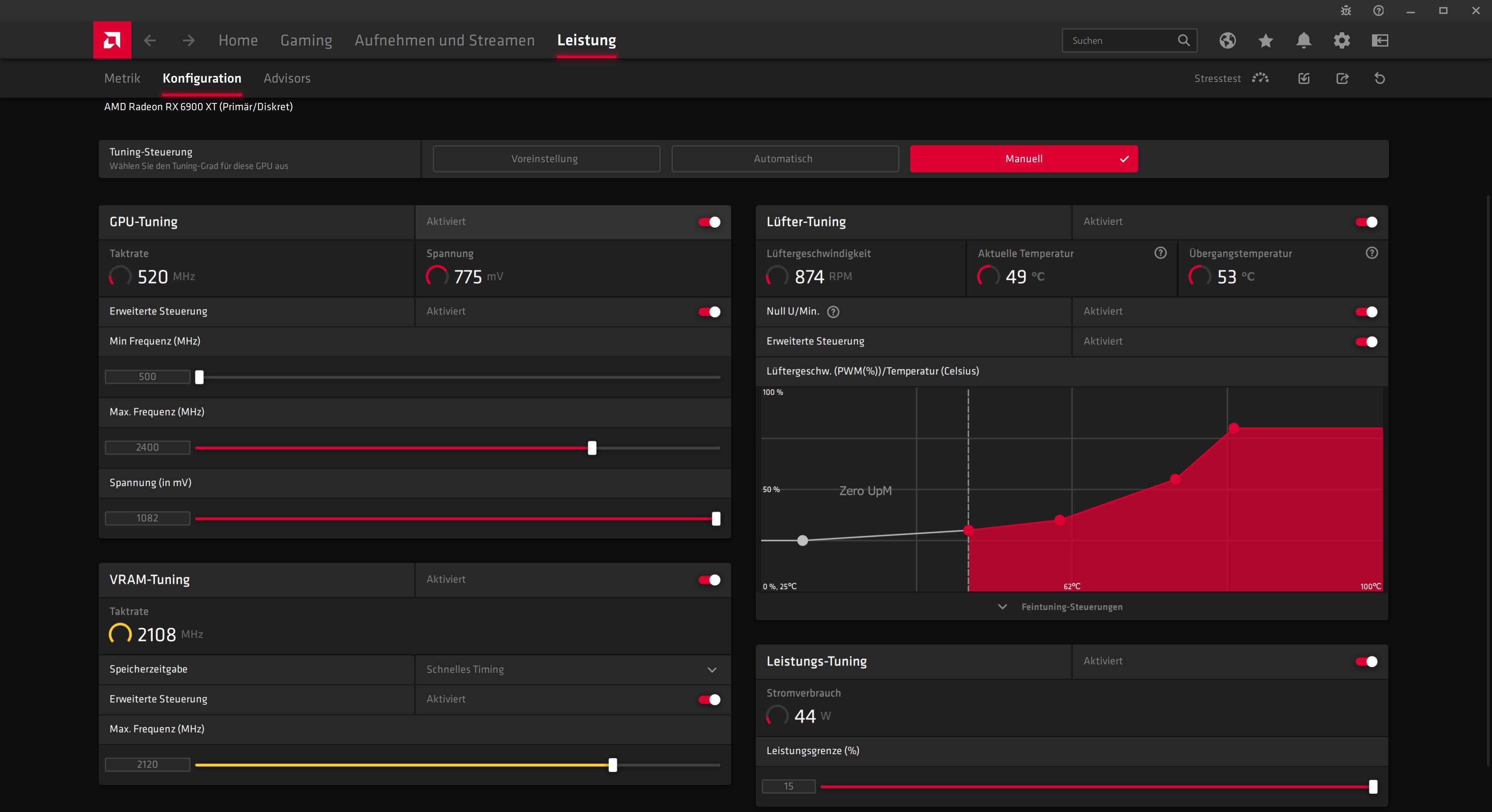

Mein Rekord dort liegt bei 14500 (mit mehr Takt) aber Timespy geht kaum über 18 K. Lohnt das mit dem Treiber? Ich habe nämlich auch Probleme in BFV. Allerdings nur dort, alle anderen Spiele laufen wie gewohnt. Der Undervolt kommt bei 1,075 V raus. Jetzt mit offenem Gehäuse ist es schon deutlich erträglicher bei etwa 2100 RPM und maximal 90° Hotspot.

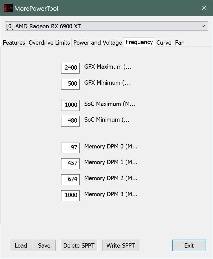

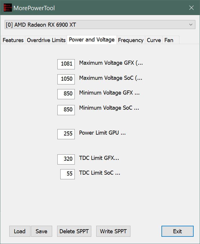

@Niftu Cal du hast dir das etwas zerkonfiguriert. Es bringt nichts, wenn du die Werte aus dem Wattman ins MPT überschreibst. Das sind zwei unterschiedliche Dinge.
Mein Vorschlag: entweder ursprüngliches Bios File nehmen, wenn gespeichert, sonst Karte kurz abziehen und wieder rein, dann ist das MPT resettet. Und dann änderst du im MPT nur
- Power von +10% auf +15%
- Powerlimit auf sagen wir mal 310 W.
- SOC Spannung auf 995 mV und SOC Frequenz max auf sagen wir mal 1030 MHz.
Die Core Frequenzen lässt du überall unangetastet. Orientier dich vielleicht auch mal an ihm hier.
Fang mal so an und arbeite dich mit der Max. Core Frequenz ab 2500 dann nach oben, zuerst vielleicht 30er Schritte, ab 2600 20er Schritte, und ab 2680 dann vielleicht 15er oder 10er Schritte. Den Minimum Takt im WM lässt du immer ca. 200 MHz unter dem Maximum. Und die Core Takte im MPT lässt du in Ruhe.
Eine Treiberneuinstallation sollte auch gehen, dann muss man die Hardware nicht anfassen.
Was hältst du als Empfehlung davon, zum (Neu-)Start die Finger von allem wegzunehmen, auch von UV und vor allem von SoC-Spannung und -frequenz?
Stattdessen erst mal nur PL auf +15% und Vollgas. Stellt sich dann heraus, dass die Karte in Time Spy inkl. Demo als Max-Verbrauch in HWiNFO ca. 295W anzeigt, kann man das Powerlimit im MPT mal auf 275, nötigenfalls auf 300W anheben.
Der Verweis auf @MuTzE s Einstellungen in der Rangliste ist sportlich: WaKü mit LM.
Ich habe die Erfahrung gemacht dass die Voltage nur vom MPT übernommen wird. Wie viel Spannung braucht man für 2500 MHz? Mehr als 1,1 V will ich da nicht draufpacken.
RBAR ist aktiv. Ich habe es ohne versucht, aber BFV ruckelt fröhlich vor sich hin.
Ja @Niftu Cal die Tipps von @ShirKhan sind gut! Und der Ansatz von @MuTzE ist als Ausblick gedacht, wo mensch nur mit viel Glück und Invest hinkommt.
Viel Erfolg, wie sehen uns dann im Highscore Thread.
BTW: im MPT und WM sind die Voltages andere Werte, die haben unterschiedliche Bedeutung! Interpretier die nicht falsch!
@Niftu Cal: Die Spannung senkst du schrittweise ab, wenn du weißt, dass dein Zieltakt stabil ist. Geh vielleicht erst mal so vor wie weiter oben beschrieben.
