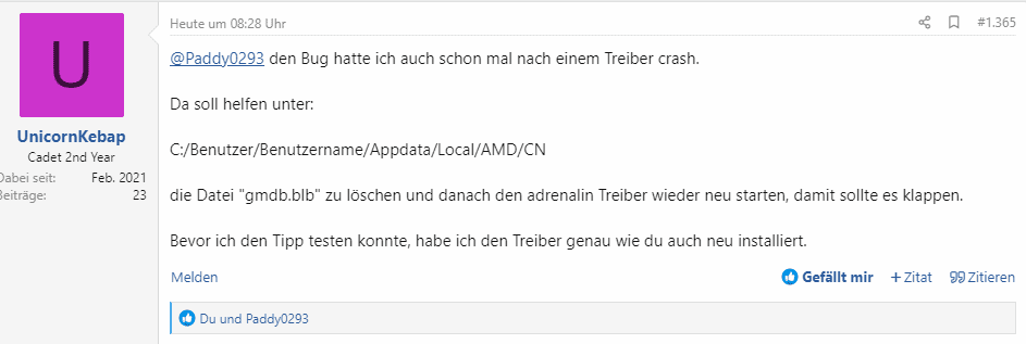

gmdb.blb löschen ? (wg. laden )
edit: krasse Methode! 1+

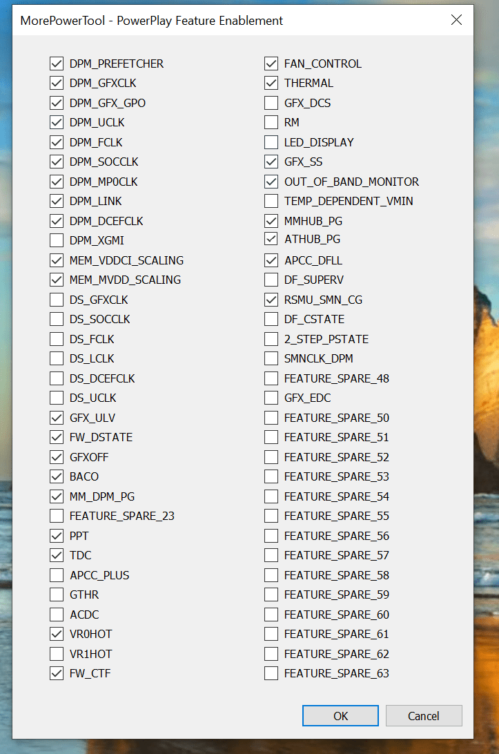

@ShirKhan ist schon ein bisschen länger her, aber in einem Beitrag hast du mal zwei Settings erwähnt, die man deaktivieren kann, um in Time Spy ein paar Pünktchen mehr rauszuholen. Soweit ich mich erinnern kann, war das irgendeine Energiespar-Option (irgendwas mit Sleep-Mode oder so) und noch irgendwas.
@Induktor
Das sind die Optionen, die man deaktivieren kann, falls du das meinst:
Ne "preiswerte" XTXH ist z.Zt. die XTU von PC:
Falls Jemand über Flashen (+h2o-Umbau) nachdenkt.
(nur Spulenfiepen ist net ganz klar mit Der, gabs mal ne Zeitlang mit PC Probs)
Hör auf @GerryB werde ganz nervös. :fresse:
Ahh ok, danke. DS (wahrscheinlich für DeepSleep oder so) sind standardmäßig alle aktiviert. Ich probiere es mal mit deaktiviertem DS in der nächsten Bench-Session aus. Bislang will ich aber nicht meckern, immerhin höchster Wert mit 'ner (Stock) luftgekühlten Graka und das bei den muckligen Temperaturen aktuell.

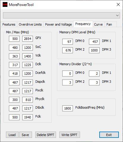

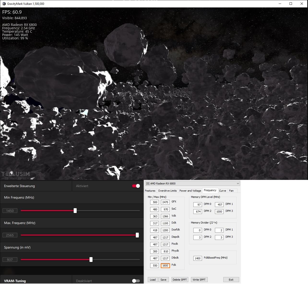

Es gibt neue Möglichkeiten: Fclk ist der InfinityCache
(neue beta3)

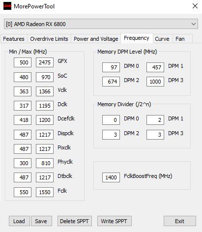

Mich laust der Affe:
Die 6800nonXT läuft anscheinend default viel niedriger als ne 6900, ...first Start mit den alten Settings
(mein alter SOC von 970x2 war schon auf gedachte 1940 ausgerichtet)
ich glaubs ned... :d nice!
edit: :eek: hoppla, da sind ja nun richtig richtig viele freq's zu ändern. da wäre aber nun wirklich mal eine nähere beschreibung (speziell der einzelnen clocks zB) sehr hilfreich.
Wenn der fclk bei der 6800nonXT so niedrig@default ist, wundert Es mich garnet, das DaHell und Schwarzbacke mit dem
6900er-load per MPT evtl. nen anderen fclk und mehr Bums hatten.

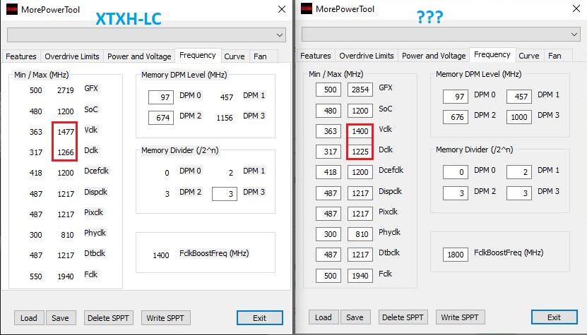

@L!ME
Was hat eigentlich dann die XTU@XTH-LC Bios für Werte beim fclk?
edit:
fclk anheben auf 1900 ging im ersten optimistischen Versuch bei der nonXT leider schief = instabil
hardCrash
vllt. brauchts Da ein load von nem 6900er ?

Du kannst doch aber das BIOS der xtu laden und vergleichen oder?
Ja, hast Recht, Viel Erfolg!

Die nonXT kann sicher etwas mehr fclk als default. Habe nur mal von 1550 auf 1600 angehoben. (3% für lau)
(ist natürlich deutlich weniger als der 6900er load bei Schwarzbacke, wo evtl. Spannungen etc. mit verstellt werden)
