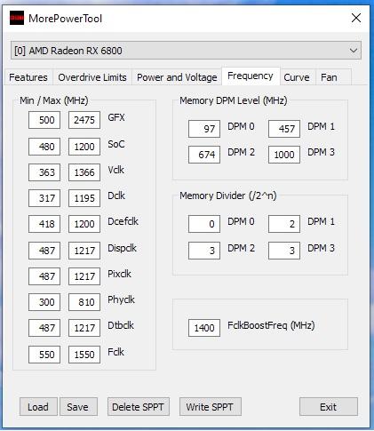

Lade Dir mal bitte spassenshalber die neue beta3 vom MPT runter und heb den fclk von 1550 auf 1600 an.
(um meinen Test zu bestätigen)

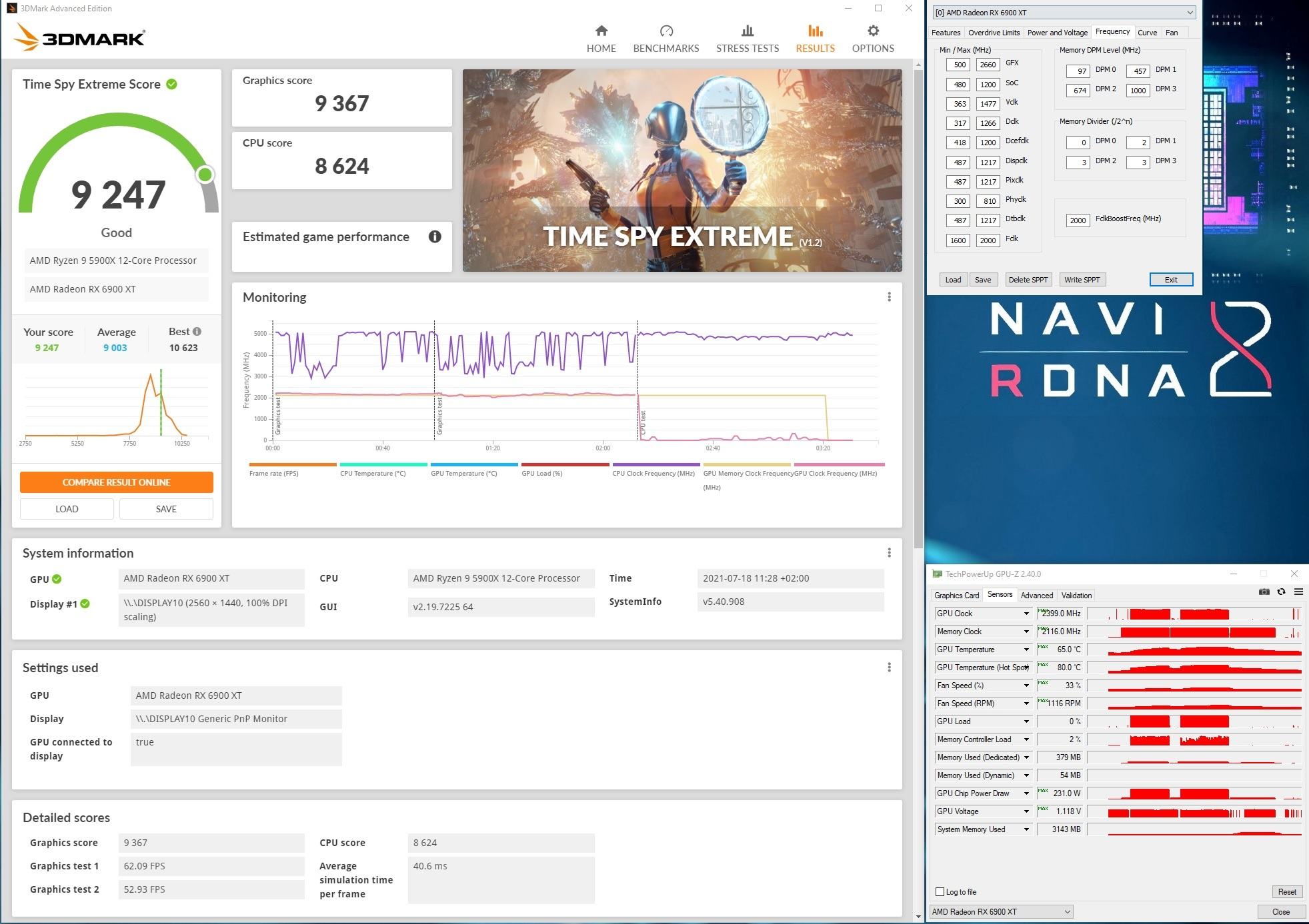

Bei der 6900 geht wohl auch noch Was: Darkearth@fclk2000 ... und bei Gurdi die 6800xt-LC läuft jetzt mit 1,4V Vram ohne Flash
Sowas könnte natürlich Leuten mit schlechtem Vram zu weniger Fehlern verhelfen !!!

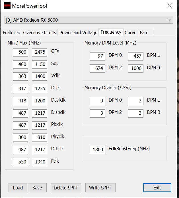

Meine momentan Einstellungen
Danke!
Du hast ja schon die schnellen fclk und bus-clks von der 6900.
Ob noch XTXH-LC dem Vram hilft, who knows.
