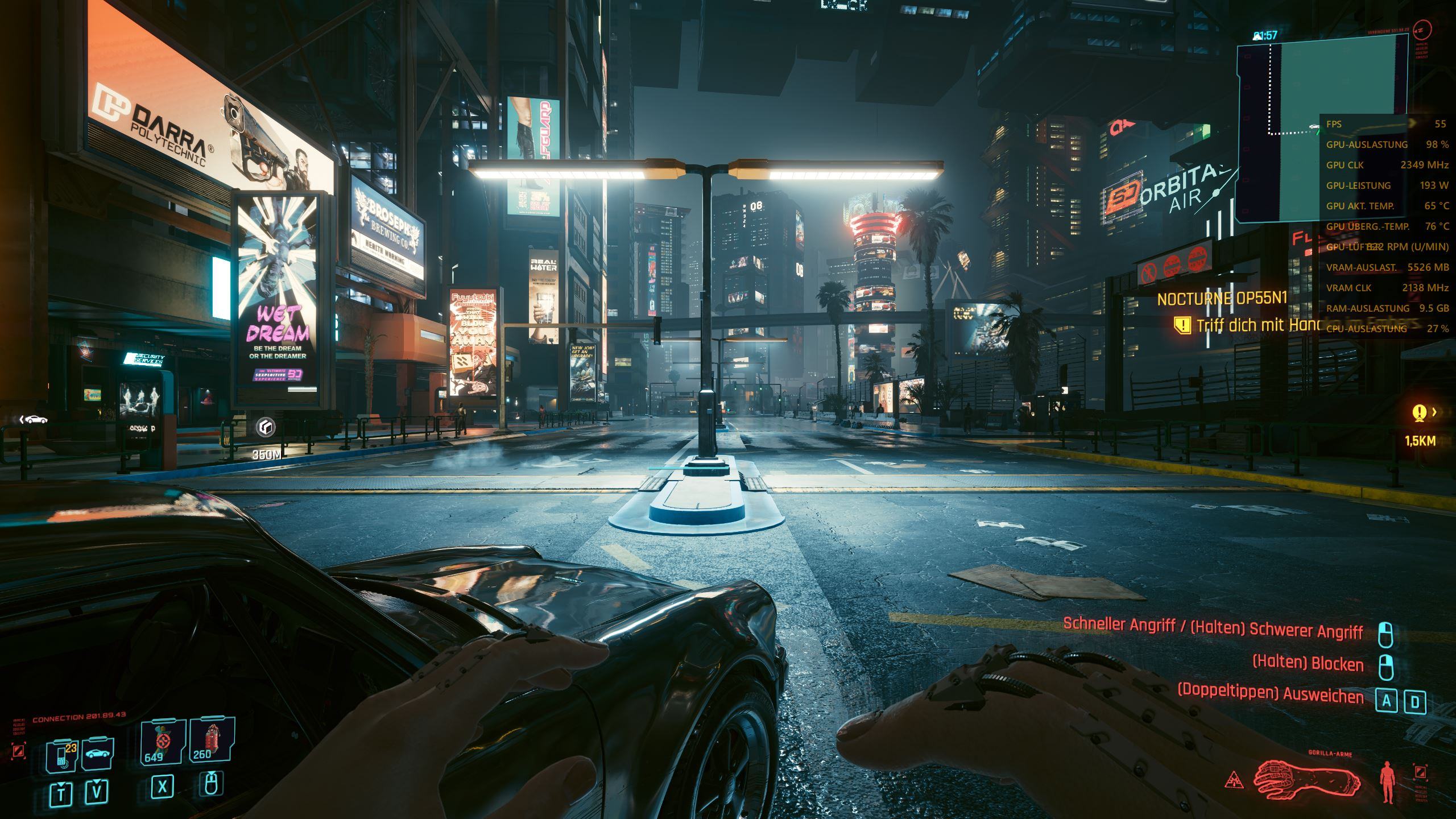

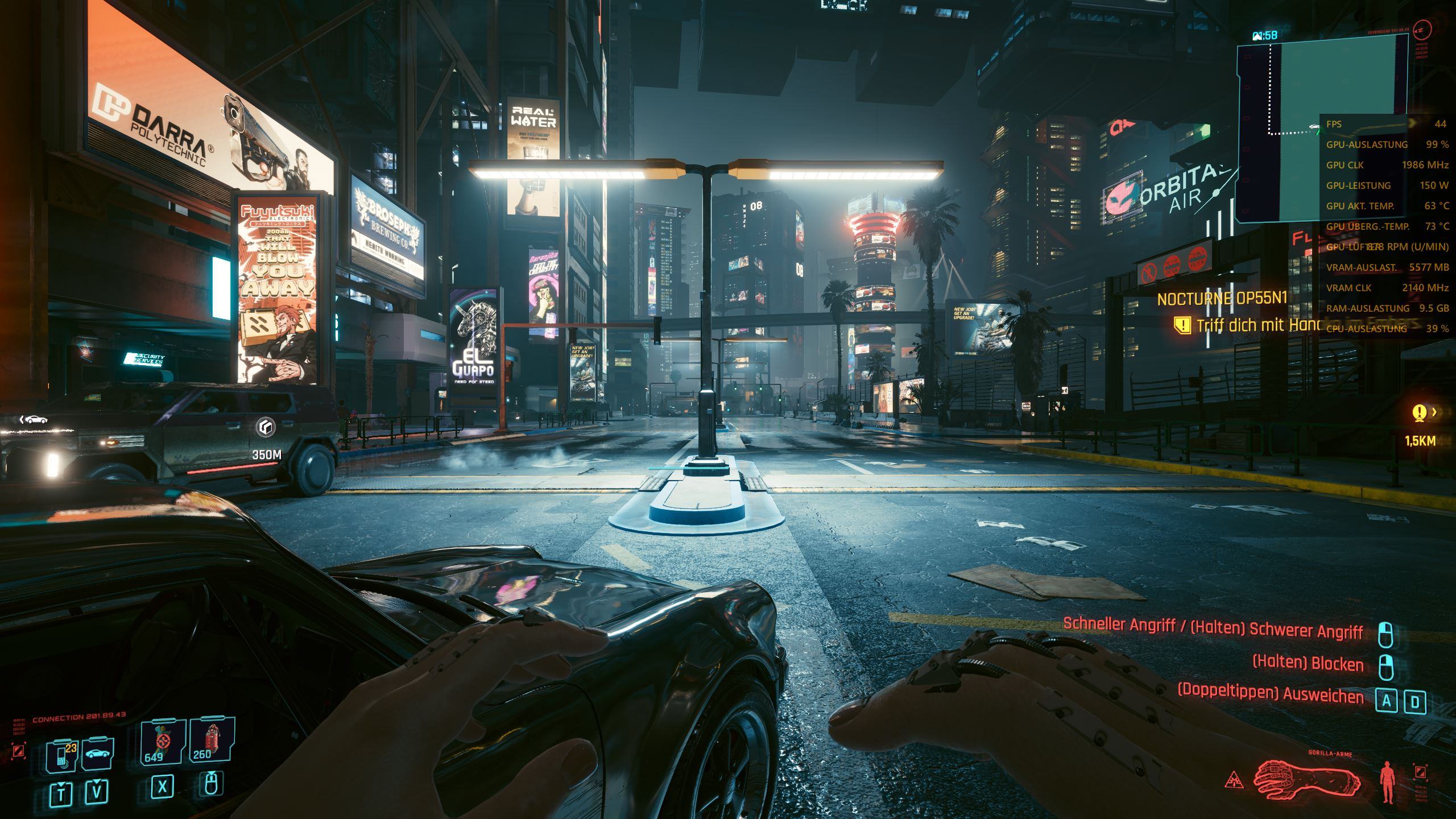

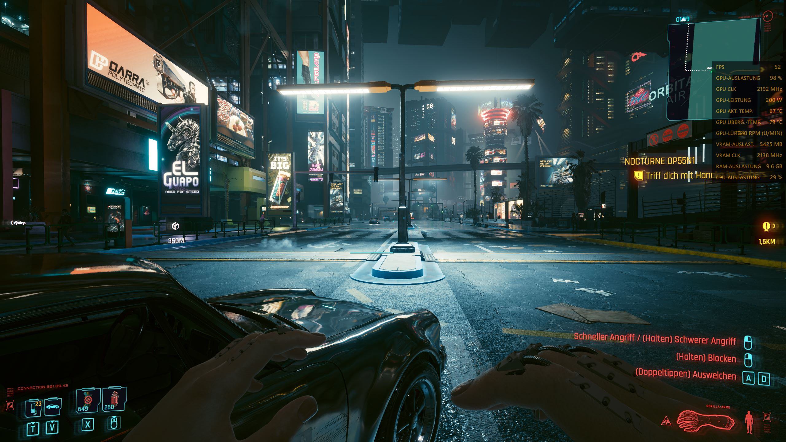

So,
jetzt mal eine effektive Aufstellung mit meinem System und meiner Karte.
Cyberpunk, immer gleiche Stelle vom gleichen Savegame. WQHD (2560), maxed out, außer RT.
TDP150, Spannungen frei
TDP 200, Spannungen frei
TDP frei, Spannungen begrenzt (mein ursprüngliches Setting)
Wie man sieht, hier sogar das beste Ergebnis.
Plus, dass er deutlich höher boostet.
Für meine Konstellation ist das also konkret besser.
FPS GT1Watt HWInfoVoltTDC (A)

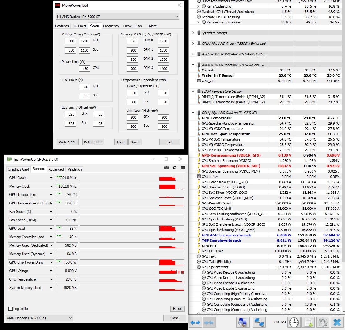

Taugt nix zum reinen stromsparen, zum cappen von spitzen habe ich damit sehr gute erfahrungen gemacht. Die tauchen aber erst im GT2 auf.
  • 6800XTUVOC.zip
Nun ist die maximale Stromstärke (genauso wie die maximale Leistungsaufnahme, lieber @ApolloX ;)) aber stark anwendungsabhängig. Kaum ein Game wird die Amperezahl von TS GT2 erreichen. Wie kappst du dann deren Spannungsspitzen? Jedes Spiel einzeln einstellen?

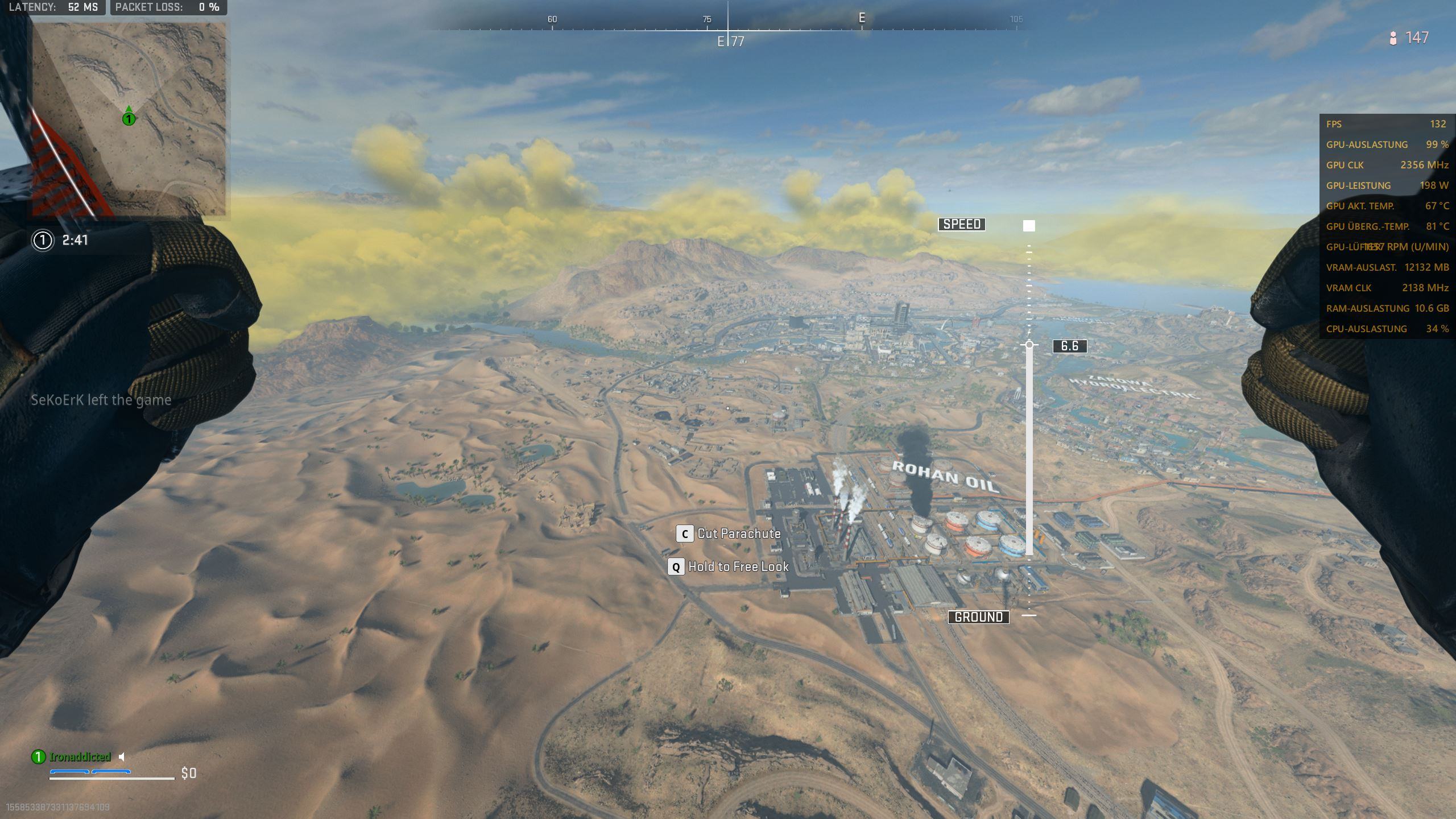

Mit meinem Setting eben noch Warzone angeschmissen.
Liegt auch wieder knapp unter 200 Watt :)
... ich spiel jetzt mal noch ne Runde - ist mit 150 W mühsam genug die Wohnung aufzuheizen ;-)

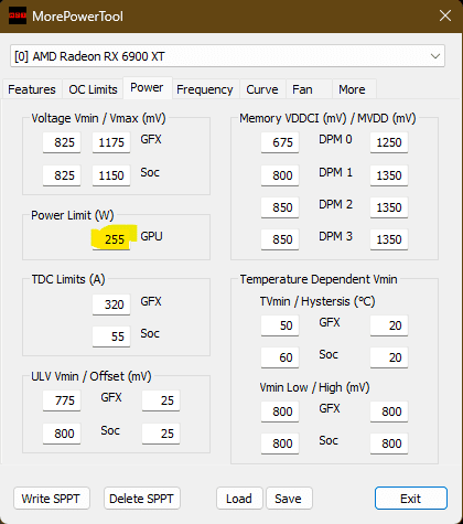

Was anderes: Wo außer im MPT ist dieser Wert zu finden?

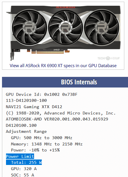

Der einzige halbwegs zuverlässige Weg scheint mir die manuelle Suche über https://www.techpowerup.com/vgabios/ zu sein und dort dann bei Power Limit Total zu schauen.
Schneller, aber weniger zielgenau ist Google mit AMD RX 6900 XT 16 GB Bios +site:techpowerup.com
Jemand ne bessere Idee? Vor lauter TDP, TGP, TBP findet man scheint's nirgends ganz simpel die Wattangabe für die GPU bei Leistungsgrenze 0% im Treiber. Nicht bei geizhals, nicht in GPU-Z, nicht bei den TPU Specs. Nur im MPT.
Edit:
Ok, für die eigene Karte natürlich bei GPU PPT Limit in HWiNFO. 🙈 Dachte (ohne zu denken), der würde erst zusammen mit dem MPT-Einsatz erscheinen. Kommt aber vom Kartenbios. Den Wald vor lauter Bäumen ...
