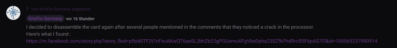

Ich wurde im PCGH-Thread noch mal auf den Facebook-Post hingewiesen. Der Chip dort ist zerbrochen. Der im Video ist intakt, oder? Wie kann das dieselbe Karte sein, kann das jemand erklären? Ich check's nicht.
Ich glaube, hier läuft gerade wieder viel durcheinander. Zerbrochene Chips hätten dann von Anfang an auftreten müssen, die zerbrechen ja nicht am Treiber. Aber zerschmolzene Chips können wohl durchaus den Treiber als Grund haben. Es kann aber natürlich auch sein, dass der Chips durch die Hitze konkav oder konvex wird, wie auch immer und dann bricht und quasi wie ein kleiner Vulkan lavaspuckend sein Silizium-Leben aushaucht. Letzteres halte ich aber für recht unwahrscheinlich. 😉
Was ich wissen möchte: Sind bei den im Video genannten 48 Karten ebenfalls die Chips gebrochen (oder meinetwegen erst geschmolzen und dann gebrochen) oder nicht?
Ich kann es mir nicht vorstellen. Denn bei einem Schadensbild wie auf dem Die im Facebook-Post komme ich als Fachmann doch nicht auf die Idee, noch andere Module durchzumessen, um dann festzustellen, dass der Chip tot ist?
So nach dem Motto: Guck nach dem Reifendruck. Und dann lass mal an, vielleicht läuft er noch ...
Was verpasse ich?
Ich habs so verstanden, dass die Karten im Video eher gegrillt wurden, aber nicht zerbrochen sind. Die zerbrochenen Karten kamen als weitere Info und da hätte ich erwartet, dass die Karten dann schon gleich zerbrochen wären und nicht nach 2 Jahren Nutzung.
Er hat die Karte zusammen gebaut (so steht es im Kommentar unter dem Video) und dann wieder auseinander und dabei sei der Chip dann zerbrochen.
Das hat er aber nur deswegen gemacht, weil er in den Kommentaren daraufhingewiesen wurde, dass der Chip wohl einen Riss habe und er es nachprüfen wollte.
Vielen Dank. Das erklärt den Zusammenhang zwischen Facebook-Post und Video. Bleibt die Frage, was mit den anderen 47 ist. Hat er da auch jedesmal einen Riss übersehen?
