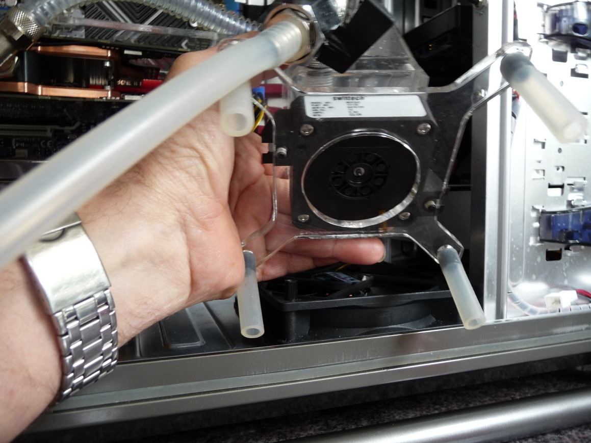

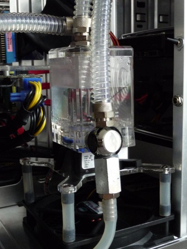

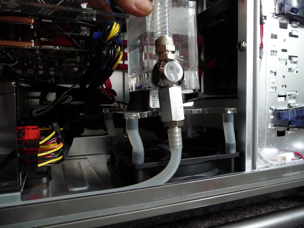

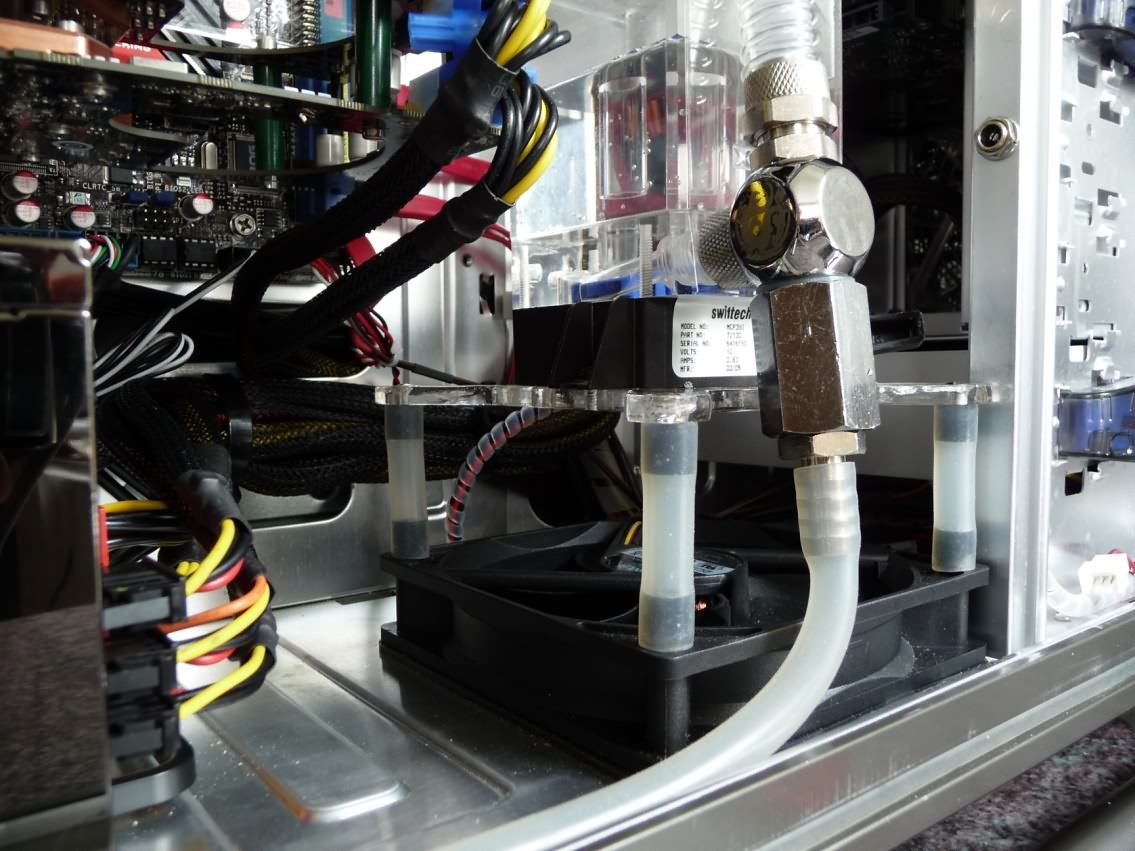

Einfache,aber effektive Pumpenentkopplung
Material:
1 Acrylglas 120 X 120 X 5 mm (oder kleiner)
8 Platinen Distanzrollen Länge:10mm Durchmesser:7mm
z.B Conrad Nr.526363-LN
4 Siliconschlauch 6/10 Abschnitte Länge:45mm
8 M3 Schrauben mit Gegenmutter oder
M4 Schraben (Gewinde lassen leicht ohne vorbohren reinschneiden)
Vorteile:
Materialkosten..3,60€
sehr gute Entkopplung
gut abnehmbar -- sicherer Transport
kein Hitzestau der Pumpe durch Schaumstoff oder ähnliches
Nachteile:
Bauhöhe 5cm
Siliconschlauch etwas schwierig zu bekommen
Muß natürlich nicht auf einen Lüfter montiert werden (war in meinem
case so vorhanden).
Wer es noch weicher mag (Laing mit Deckel) könnte auch
Siliconschlauch 6/9 oder 6/8 probieren.
Ich kann mit gutem Gewissen sagen,daß meine Pumpe nicht lauter ist,
als ein guter Lüfter mit 5V.
Gruß
