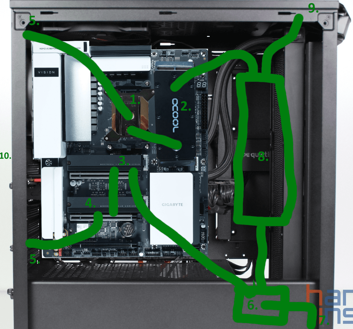

So habe ich im Moment den Loop geplant
Die Legende dazu:
1. Heatkiller 3 (mit neuen Dichtungen und AM4 Bracket)
2. Wahrscheinlich EKWB Monarch Ram Kühler (die Schrauben zwischen den Dimms von Alphacool machen scheinbar Probleme, auch wenn die Anschlüsse für mich besser liegen).
3. GPU mit Fullcover Block
4. SSD mit Fullcover Block (Alphacool HDX - Optane SSD900P - Acryl)
5. Innen Koolance Schnellverschluss Schott G1/4" auf Stecker (High Flow), außen Koolance Schnellverschluss 16/10mm (ID 3/8" OD 5/8") Kupplung (High Flow)
6. Laing DDC mit Phobya Black Nickel Top und vielleicht sogar einem Bottom (Eventuell gedrosselt, auf einem Shoggy Sandwich)
7. Auslauf: Phobya Seitlicher Eingang -> Schlauch (wegen Vibrationen) -> Winkel -> Bitspower Ventil -> Bitspower Doppelnippel -> Alphacool Schottverschaubung -> Koolance Verschlussschraube G1/4 Zoll gerändelt - Black (habe lieber die Brühe auf dem Boden, als im Gehäuse).
8. Bitspower Z-Multi 250mm Water Tank (3 Ports oben, Einlauf erfolgt über die Röhre)
9. G1/4 Fillport (Verschlusschraube -> Alphacool Schottverschraubung -> Schlauch in zweiten Port vom AGB)
10. Mo-Ra (Mit so wenigen / leisen Lüftern wie nötig)
Die Legende dazu:

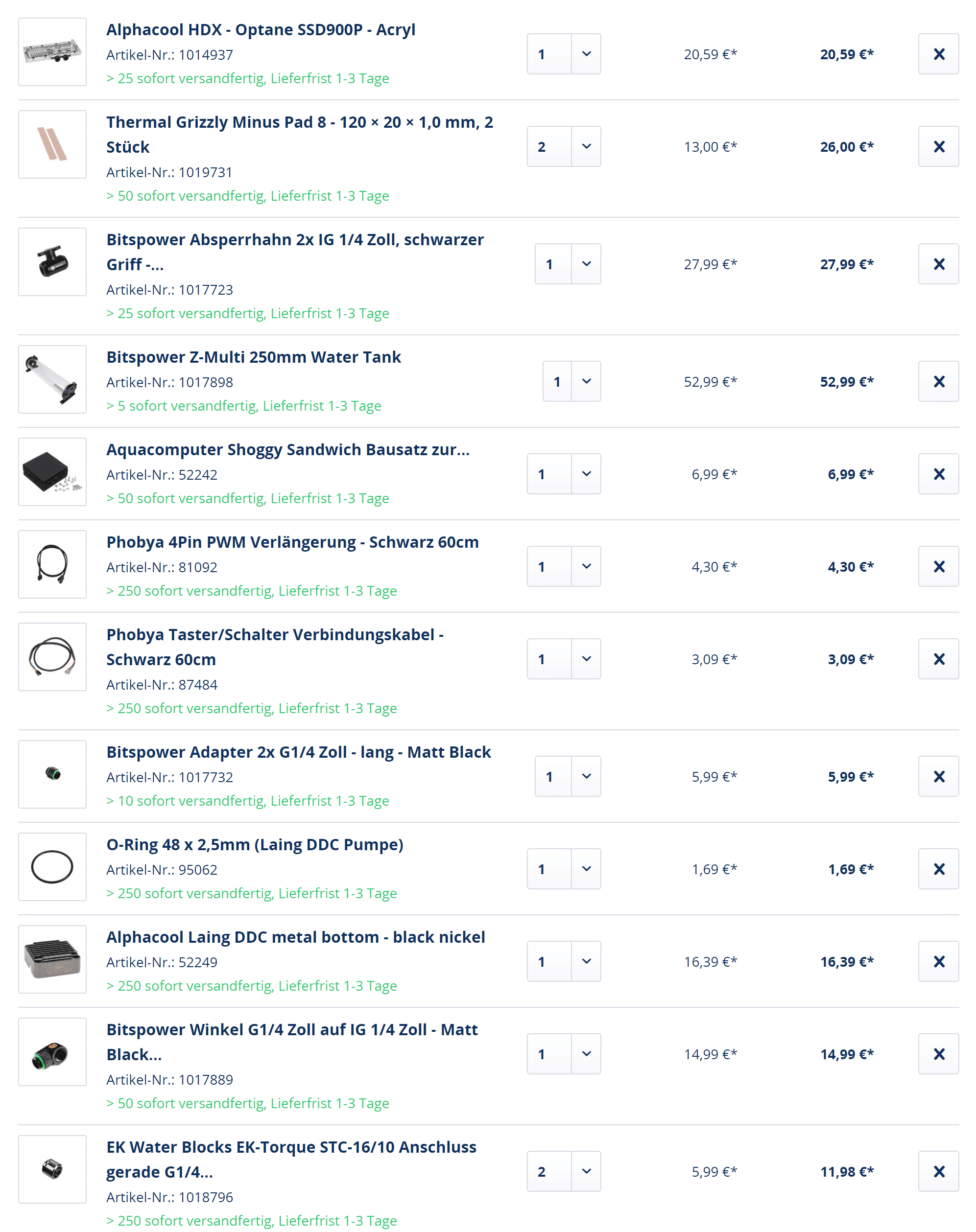

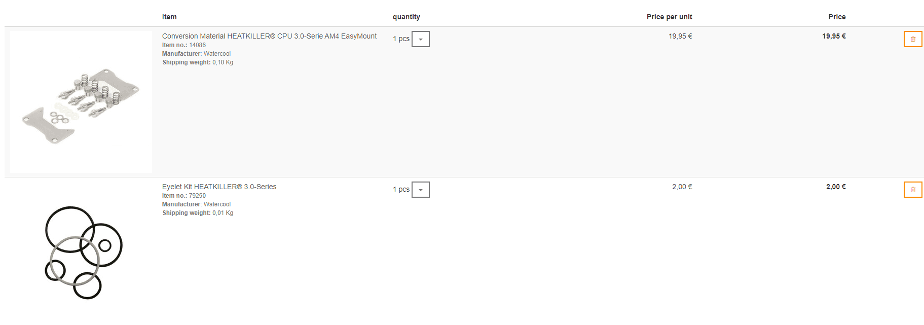

Stand Warenkörbe
Aquatuning
Watercool
