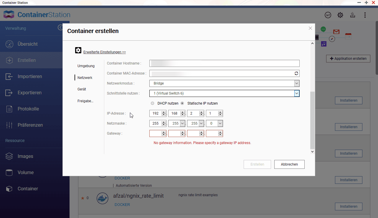

Weiß nicht wie das bei OMV ist, aber bei Qnap kann ich auch komplett eigene IP Adressen wählen. Sprich so das jeder Container eine eigene interne IP inkl aller Ports hat.
