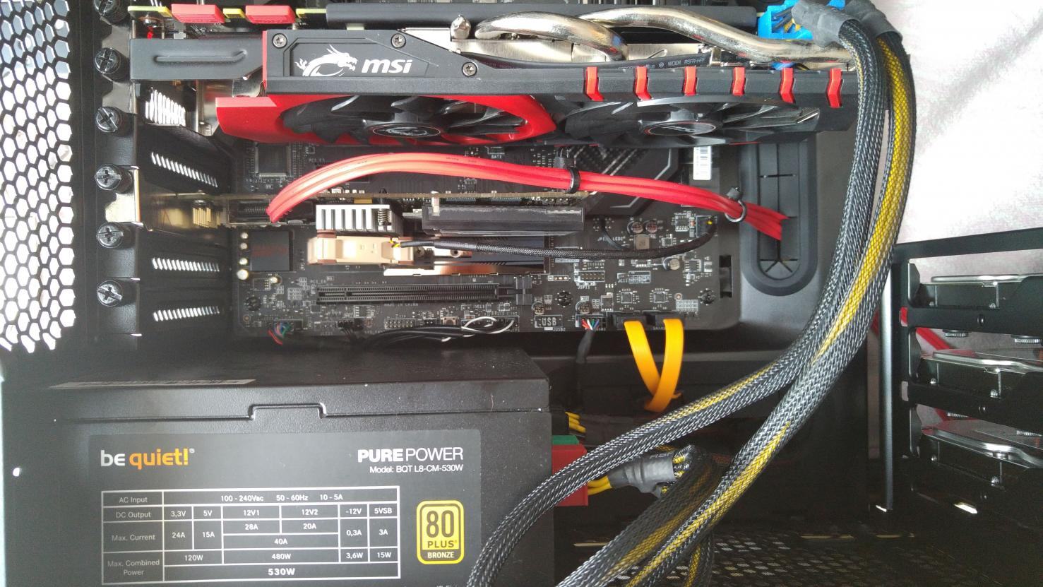

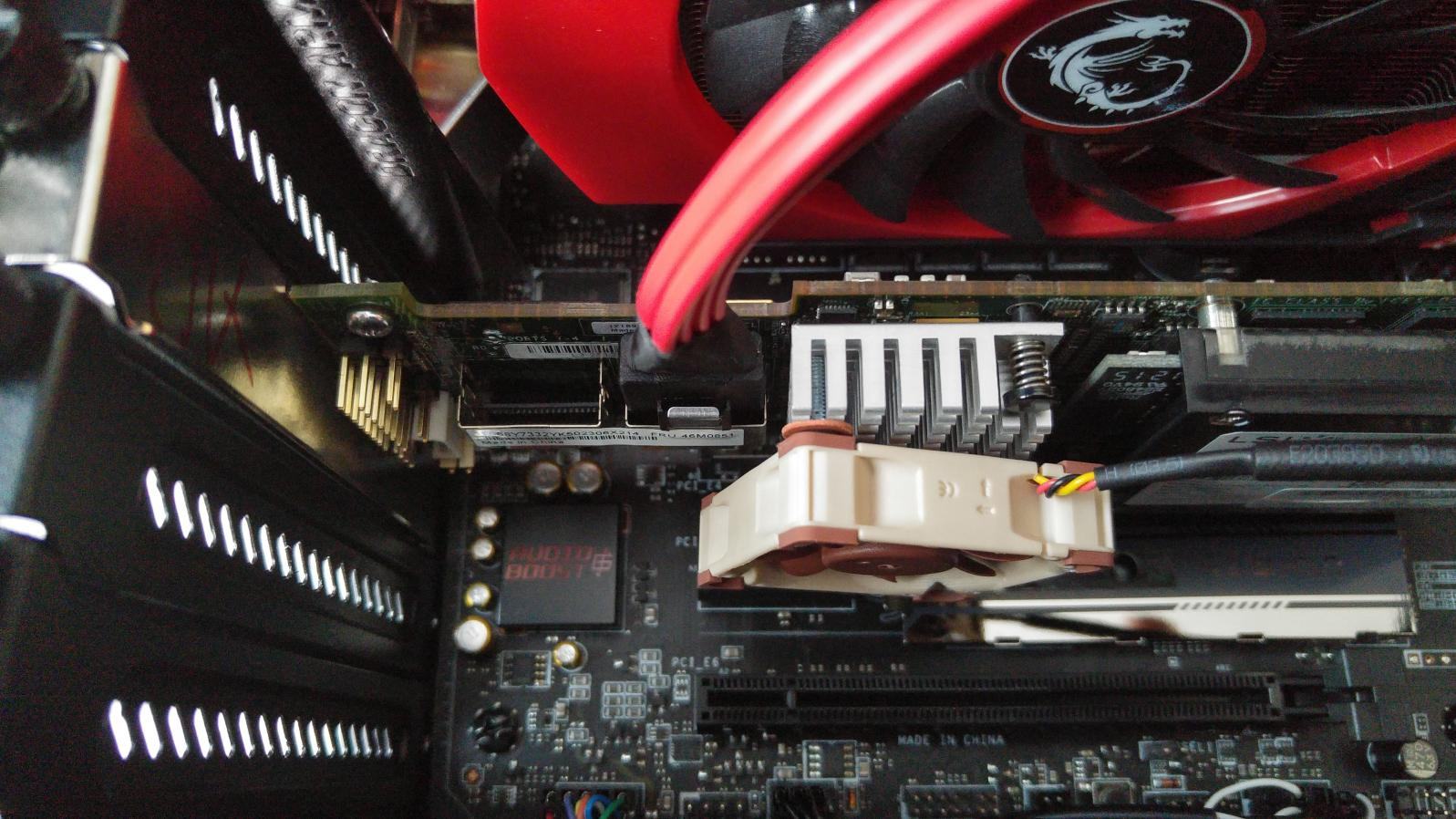

so, also bisher läuft das Teil ohne Probleme, hatte keine "Ausfälle" mehr. Habe heute den 40er Lüfter montiert. Hatte einen Noctua NF-A4x10 FLX bestellt, TOP Lüfter kann ich nur sagen :hail: Kostet halt auch ein bisschen mehr, aber die Verarbeitung und das mitgelieferte Zubehör ist top! Der Lüfter ist selbst auf 12V mit full speed subjektiv nicht aus dem Case heraus hörbar. Luftdurchsatz ist für den Controller Kühlkörper denke ich mal mehr als ausreichend!
von den chinesen gibt es ein pci lüfter montage set kostet 5€ aus china wennst willst suche es dir raus.
Saubere Installation, Respekt !!! :hail::hail::hail:
ging total easy, hatte glücklicherweise genau die passenden Schrauben rumliegen. Dann noch zwei kleine Gummiringe und zwei Papp-Unterlegscheiben zur Entkoppelung dazwischen und drauf geschraubt. Hält bomben fest, die Schrauben haben genau in die Lücken zwischen den Alu-Lamellen vom Kühler gepasst und sich mit dem Gewinde ein bisschen ins Alu "geschnitten".
einziger Nachteil ist jetzt halt die Sache mit dem PCIe Slot. Ursprünglich steckte der Controller im untersten PCIe slot, direkt über dem Netzteil.
Mit Kühler passte das Teil nur aber nicht mehr in den Slot bzw. der Kühlersürde direkt auf dem NT aufliegen und könnte somit keine Luft ansaugen.
Deshalb musste ich den mittleren PCIe Slot nehmen, welcher sich aber nun die Lanes mit dem PCIe Slot von der Graka teilt.
Graka und Controller laufen jetzt also mit 2 x 8 PCIe Lanes. Die Graka musste also 8 Lanes abgeben. :shake:
