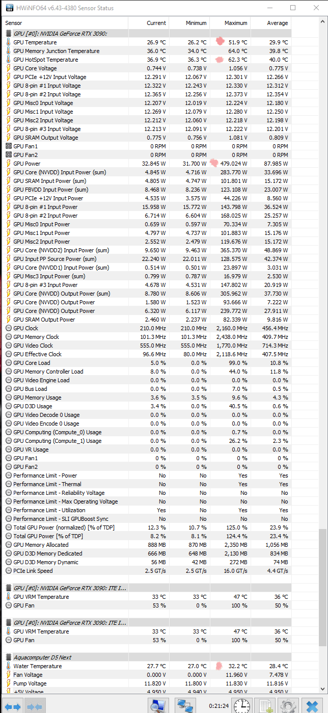

zuerst ne Skizze von meinem Aufbau der seit ca 2j+ läuft.
Kurze Erklärung dazu:
Kreislauf ist ersichtlich, hoffe ich zumindest. Es wurde damit versucht einen einfachen Kreislauf zu bekommen, ohne viele Sensoren und selbst steuernd.
Die QDC3 beim MoRo sind dafür da, das ich den Abkoppeln und per Kompressor reinigen kann.
Außerdem kann ich den Kreislauf verkleinern(ohne MoRa) um schnell CPU oder GPU Block zu entlüften. (mehr druck bei der D5)
Die QDC3 bei der GK sind dafür da, das ich die GK entfernen kann und ggf gegen was anderes ersetzen könnte. Luft/Wasser möglich.
Die D5 bekommt das warme Wasser vom HKIV und AC Block und regelt damit Pumpendrehzal und Lüfter.
Ich würde gerne den Kreislauf um einen weiteren MoRa im Sommer erweitern. Bezweifle aber, das die D5 Next dem gewachsen ist. Die Strix heizt ganz schon ins System ein und selbst bis 100% Pumpenleistung merke ich, das das Delta
Wasser -- GPU sinkt. Der GPU block ist auf Durchfluss ausgelegt. Hab bei 400w GK ein Delta von ca 16° GPU--Wasser warm aus Kreislauf. Ich weis, mehr als schätzen mit einem Sensor ist das nicht.
Meine Idee 1x MoRA +1x D5 Next. Die D5 diesmal hinter den MoRa´s. Somit hätte ich nen Tempsensor bei MoRa out dazu gewonnen und mehr Durchfluss. Ergo hab dann Delta In/Out.
Oder liege ich Falsch?!
Gibt es evtl Optimierungen die ich jetzt durchführen könnte um mehr Leistung zu bekommen.
Eine ALC Eistation hab ich hier auch noch irgendwo rumliegen.
Tipps und konstruktive Kritik nehme ich gerne an.
Danke im Vorraus
Edit: Beispielbild hinzugefügt.
Raum ca 20°c
Bei längerem Betrieb steigt das wasser auf ca 36°c bei der Last und Raumtemp.
