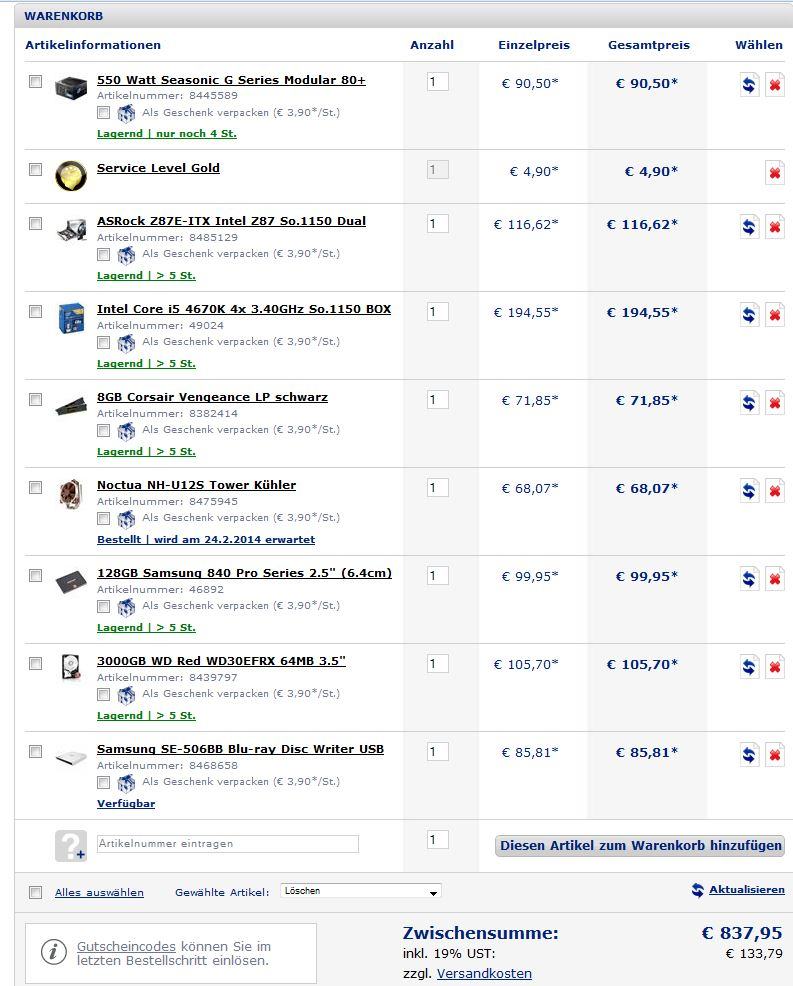

Hallo zusammen,
ich soll einem Kumpel den gleichen Mini-PC zusammenstellen, den ich auch habe. Nach grobem Kalkulieren, wäre es ihm jedoch Recht, wenn es am Ende doch noch ein wenig günstiger werden würden. Daher die Frage an Euch, bei welchen Komponenten man eventuell auf Preis/Leistungs-technisch bessere Alternativen wechseln könnte.
Am liebsten wäre es mir, wenn man die Komponenten bei Mindfactory beziehen könnte.
An folgendes System habe ich gedacht:
Gehäuse:
Fractal Design Node 304 weiß
https://geizhals.de/fractal-design-node-304-weiss-fd-ca-node-304-wh-a978785.html
~65€
Ist gesetzt.
Netzteil:
550 Watt Seasonic G Series Modular 80+ Gold
https://geizhals.de/sea-sonic-g-series-g-550-550w-atx-2-3-ssr-550rm-a830688.html
~90€
Mainboard:
ASRock Z87E-ITX Intel Z87 So.1150
https://geizhals.de/asrock-z87e-itx-90-mxgpg0-a0uayz-a940344.html
~115€
Sollte man hier auf ein H87 Modell wechseln, wenn man nicht übertakten möchte?
CPU:
Intel Core i5-4670K
https://geizhals.de/intel-core-i5-4670k-bx80646i54670k-a930960.html
~195€
Graka:
ASUS GTX670-DCMOC-2GD5 DirectCU Mini OC
ASUS GTX670-DCMOC-2GD5 DirectCU Mini OC, GeForce GTX 670, 2GB GDDR5, 2x DVI, HDMI, DisplayPort (90YV03X1-M0NA00) Preisvergleich | Geizhals Deutschland
Hier gibt es ein großes Problem. Die Graka ist nicht mehr verfügbar. Gibt es eine kleine leise Alternative, die in das Gehäuse passt? Eventuell auch eine Radeon als Alternative?
Kühler:
Noctua NH-U12S
https://geizhals.de/noctua-nh-u12s-a929139.html
~70€
RAM:
8GB Corsair Vengeance LP schwarz DDR3-1600 DIMM CL9 Dual Kit
Corsair Vengeance Low Profile schwarz DIMM Kit 8GB, DDR3-1600, CL9-9-9-24 (CML8GX3M2A1600C9) Preisvergleich | Geizhals Deutschland
~70€
Laufwerk:
Samsung SE-506BB Slim weiß
https://geizhals.de/samsung-se-506bb-slim-weiss-se-506bb-tswd-a890521.html
~80€
SSD:
128GB Samsung 840 Pro Series
https://geizhals.de/samsung-ssd-840-pro-series-128gb-mz-7pd128bw-a841473.html
~100€
HDD:
3000GB WD Red WD30EFRX 64MB 3.5" (8.9cm) SATA 6Gb/s
https://geizhals.de/western-digital-wd-red-3tb-wd30efrx-a807343.html
~100€
Ich hoffe ich habe damit nichts vergessen. Sind bislang ~900€ allerdings noch ohne Grafikkarte.
Daher nun die Frage an Euch, was man hier Preis/Leistungs-technisch noch rausholen kann.
Gruß,
kapu
Auwei.. da sollte man wirklich fast alles tauschen :fresse:
Was macht er denn mit dem PC? spiele? Auflösung? Muss der leise sein? usw.? OC?
Board viel zu teuer, lieber nen günstiges z87 asrock board oder gar nen b85.
CPU je nach einsatzgebiet lieber nen xeon 1230v3.
NT ist viel zu groß/teuer > BQT L8 400W nehmen.
Bei der graka brauen wir mehr infos von dir, aber ggf. würde ja auch eine GTX 750ti reichen (im Hinblick auf einen leisen PC).
SSD ist viel zu teuer, für den Preis bekommste schon fast die 240GB Dinger.
Den Rest schaue ich mir nachher am PC mal an.
Bei der Graka gibt es alternativ die 760er version welche etwa genauso schnell ist ASUS GTX760-DCMOC-2GD5 DirectCU Mini OC, GeForce GTX 760, 2GB GDDR5, 2x DVI, HDMI, DisplayPort (90YV04L1-M0NA00) Preisvergleich | Deutschland - Hardwareluxx - Preisvergleich
Beim NT geht auch locker ne nummer kleiner . ZB das E9 480 W be quiet! Straight Power E9-CM 480W ATX 2.4 (E9-CM-480W/BN197) Preisvergleich | Deutschland - Hardwareluxx - Preisvergleich
Kann aus eigener erfahrung sagen, dass das NT sehr gut ist . Siehe meine signatur. Vorallem sehr leise.
Würde bei einem mini itx System auf OC verzichten und ggf. das geld in einen Xeon investieren Intel Xeon E3-1230 v3, 4x 3.30GHz, Sockel-1150, boxed (BX80646E31230V3) Preisvergleich | Deutschland - Hardwareluxx - Preisvergleich
Somit hast du praktisch günstig einen I7 geschossen.. zudem sollte sich der Xeon auf einem Z87 Board auf 3,7 GHZ auf allen Kernen freischalten lassen.
Bei der SSD kann man auch sparen und einfach ne evo nehmen. Samsung SSD 840 EVO 120GB, 2.5", SATA 6Gb/s (MZ-7TE120BW) Preisvergleich | Deutschland - Hardwareluxx - Preisvergleich
Macht sich im alltag kaum bemerkbar.
Bei der HDD würde ich keine Caviar red kaufen für privat , weil diese für 24/7 Betrieb ausgelegt sind und diese es nicht mögen öfters an und aus geschaltet zu werden.
Nimm lieber caviar Blue oder wenns sein muss ne black oder ne seagate baracuda
Leider war ich die letzten Wochen beruflich sehr eingespannt, so dass ich erst jetzt antworten kann.
Daher sieht es das Setup dank Eurer Tipps nun so aus:
Gehäuse:
http://geizhals.de/fractal-design-node-304-weiss-fd-ca-node-304-wh-a978785.html
~65€
Netzteil:
http://geizhals.de/sea-sonic-g-series-g-550-550w-atx-2-3-ssr-550rm-a830688.html
~90€
Das be quiet! ist leider nicht viel günster. Und das Seasonic passt sehr gut ins Gehäuse.
Mainboard:
http://geizhals.de/asrock-z87e-itx-90-mxgpg0-a0uayz-a940344.html
~115€
CPU:
http://geizhals.de/intel-xeon-e3-1230-v3-bx80646e31230v3-a954057.html
~200€
Graka:
http://geizhals.de/asus-gtx760-dcmoc-2gd5-directcu-mini-oc-90yv04l1-m0na00-a989394.html
~220€
Kühler:
Noctua NH-U12S
http://geizhals.de/noctua-nh-u12s-a929139.html
~60€
RAM:
http://geizhals.de/corsair-vengeance-low-profile-schwarz-dimm-kit-8gb-cml8gx3m2a1600c9-a652381.html
~70€
Laufwerk:
http://geizhals.de/samsung-se-506bb-slim-weiss-se-506bb-tswd-a890521.html
~80€
SSD:
http://geizhals.de/samsung-ssd-840-evo-120gb-mz-7te120bw-a977934.html
~70€
HDD:
Western Digital WD Green 3TB
http://geizhals.de/western-digital-wd-green-3tb-wd30ezrx-a621714.html
~85€
Ergibt ~1.050€. Also für den Preis sollte die Leistung super sein, denke ich? Oder was denkt Ihr?
Nein. Die Mini Grafikkarte macht doch keinen Sinn im Node. Wenn du nicht alle HDD-Käfige benutzt, kannst du da welche mit bis zu 310mm Länge reinhauen.
Zudem hat die GTX 760 ein ganz mieses P/L. Da gibt es bessere alternativen. Wie z.b die 280 oder wenn es etwas mehr kosten darf die 280x oder GTX 770.
Außerdem bringt der Z-Chipsatz (Übertakten) nichts beim Xeon, lieber einen B85 oder H87 und das gesparte Geld in die GK investieren.
Da ist noch einiges an Einsparpotential vorhanden:
Board: http://geizhals.de/asrock-b85m-itx-90-mxgpm0-a0uayz-a940388.html
RAM: http://geizhals.de/crucial-ballisti...g3d1609ds1s00-bls2c4g3d169ds3ceu-a723497.html
Das Netzteil ist sehr gut, es würde aber auch ein http://geizhals.de/be-quiet-system-power-7-450w-atx-2-31-bn143-a871343.html ausreichen.
Kühler: http://geizhals.de/thermalright-true-spirit-120-m-bw-rev-a-100700558-a1029170.html
Das gesparte Geld würde ich in eine größere SSD investieren: http://geizhals.de/crucial-m500-240gb-ct240m500ssd1-a889882.html und den Rest in die Grafikkarte, z.B. http://geizhals.de/msi-n770-tf-2gd5-oc-twin-frozr-gaming-v282-052r-a953297.html oder http://geizhals.de/sapphire-radeon-r9-280x-dual-x-oc-11221-00-20g-a1012405.html buttern.
Was willst Du überhaupt mit dem Rechner genau machen und wie hoch ist die Auflösung Deines Monitors?
Der PC ist für nen Kumpel und soll im Wohnzimer stehen. Daher sollte er sehr leise sein.
Er will damit alles machen. Unter anderem auch Zocken, und auch Videobearbeitung. Internet und Bluray auch, aber dafür braucht er ja nicht so eine teure Kiste.
Natürlich gibt es günstigere Boards. Aber die haben kein WLAN und Bluetooth onboard. Wer darauf Wert legt sollte ruhig ein paar Euro mehr ausgeben und ein Board mit WLan und Bluetooth kaufen.
welche Ausmaße darf ein passender CPU Kühler für das genannte Gehäuse maximal haben, wenn man eine 770 Grafikkarte nimmt?
