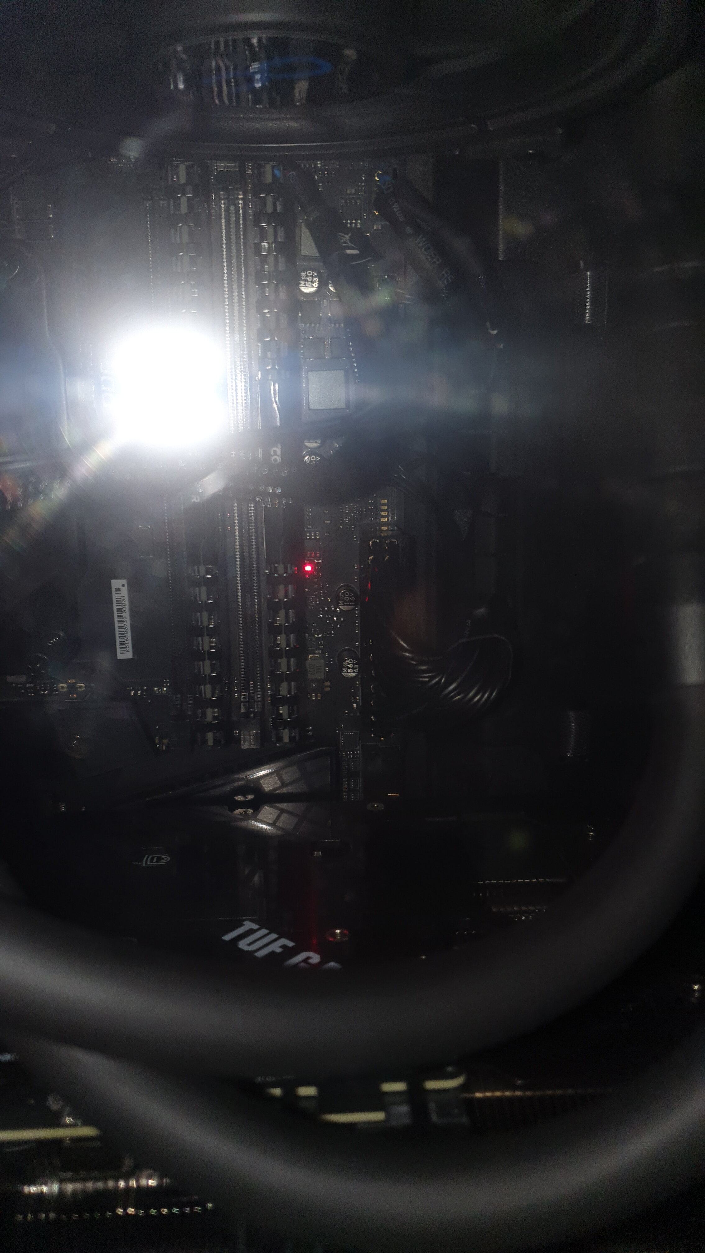

Guten Abend zusammen,
nach dem Umbau und Bios Update leuchtet nun ein Led orange. Ich bin mir nicht sicher was es zu bedeuten hat. Das Benutzerhandbuch referenziert nichts darüber.
Während dem Booten leuchten alle EZ Leds mal auf.
Hat jemand einen Hinweis?

Schlägt der POST fehl oder startet der Rechner normal?
Der Rechner startet ganz normal, es wird alles erkannt. Time Spy Extreme lauft auch durch.

Habe zwar nur ein MSI B450M Mortar, aber wenn ich das XMP Profil lade, leuchtet auch eine LED in der Nähe von den RAM Bänken. Bei normalen RAM OC also alles per Hand eingeben nicht.
Falls der RAM mit XMP läuft mal auf Auto gehen, leuchtet die LED dann auch noch?
Also, wenn ich das XMP-Profil abschalte leuchtet die LED nicht mehr. Komisch mir scheint es als hätte dieses LED vor dem Bios Update nicht geleuchtet.:unsure:
Edit: Was mich halt richtig verwirrt ist das Offset Verhalten.
Das ist die XMP-LED, die eben dann aufleuchtet, wenn A-XMP im BIOS aktiviert ist.
Okay, so ist das. Wird das irgendwo im Mainboard Handbuch beschrieben?

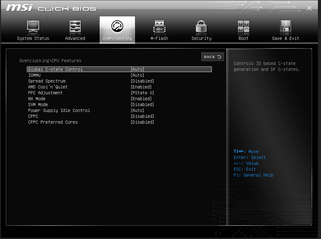

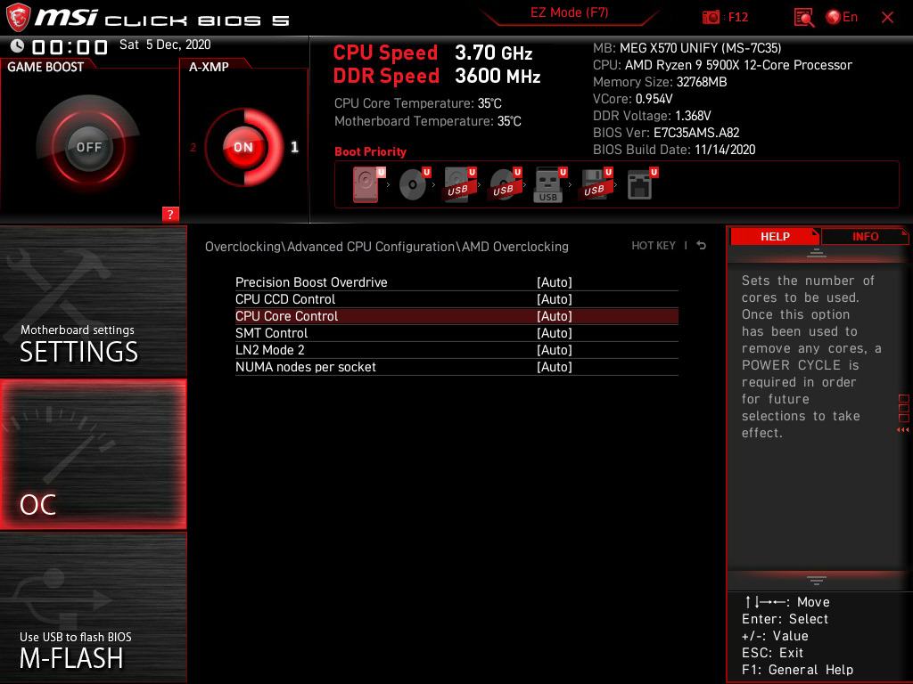

Heisst aktuell aber nicht mehr AMD Cool´n´Quiet, oder? Da ich es nicht finde im BIOS.
Bei mir ist das unter CPU Features, bei mir sieht das BIOS auch ein bisschen anders aus.
Hmm ne die Option finde ich unter den zahlreichen Optionen nicht.

Hm das ist kurios, da werden die Funktionen wohl immer in den Mixer gegen und danach programmiert. Muss auch jedes mal beim neuen BIOS erst ALLE Seiten anschauen um die ganzen Funktionen zu finden. Oder die haben diese Funktion weggelassen.
Also im PCGH haben einige geantwortet, dass aktuell nicht alle Mainboards diese Funktionalität unterstüzen.
Ja, das soll in einem kommenden AGESA-Update besser möglich sein.
