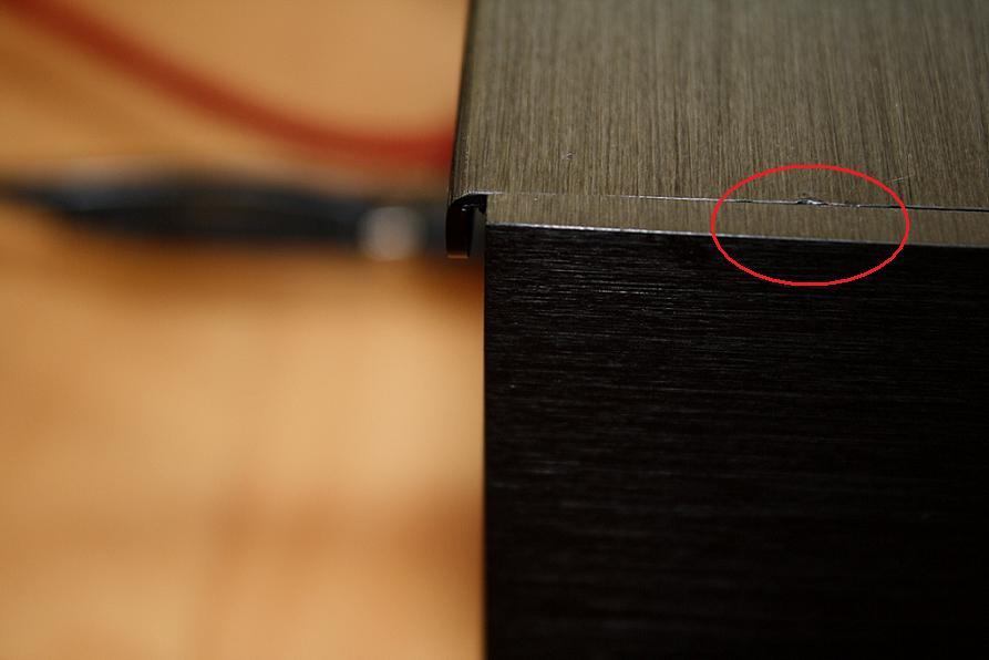

nachdem ich endlich mein Gehäuse bekommen habe, gehen die Probleme wieder weiter. :wall: Abgesehen von Macken im Deckel, schließt dieser nicht richtig. Da Bilder mehr als Worte "sprechen", seht selbst. Davon ab habe ich das von "Behagen" beschriebene Fernbedienungsproblem. Der Rechner lässt sich einfach nicht per Fernbedienung starten. Ich sehe zwar daß ein Signal ankommt da die LED im Display reagiert, sonst tut sich jedoch nichts. Der Powerknopf der sich blau färben sollte macht es übrigens auch nicht. So langsan vergeht mir echt die Lust an dem Gehäuse. Ich denke es steht also wieder ein Austausch an.
*Edit*
So, den Knopf habe ich hinbekommen. Stellt sich nur noch die Frage wie es mit der Fernbedienung aussieht. Muss das Display wirklich getauscht werden, oder könnte es an irgendwelchen Bios Einstellungen liegen?

Hallo !
Man Aten das ist ja echt nicht zu fassen,der Hersteller wird jawohl immer schlechter anstatt besser,Katastrophal.
Ich nehme mal an,Du hast die Fernbedienung ordentlich eingerichtet(was für eine Frage---schlag mich ) dann dürfte das Reedrelais immernoch das Problemkind sein,Junge Junge die Koreana merken wohl garnichts.
