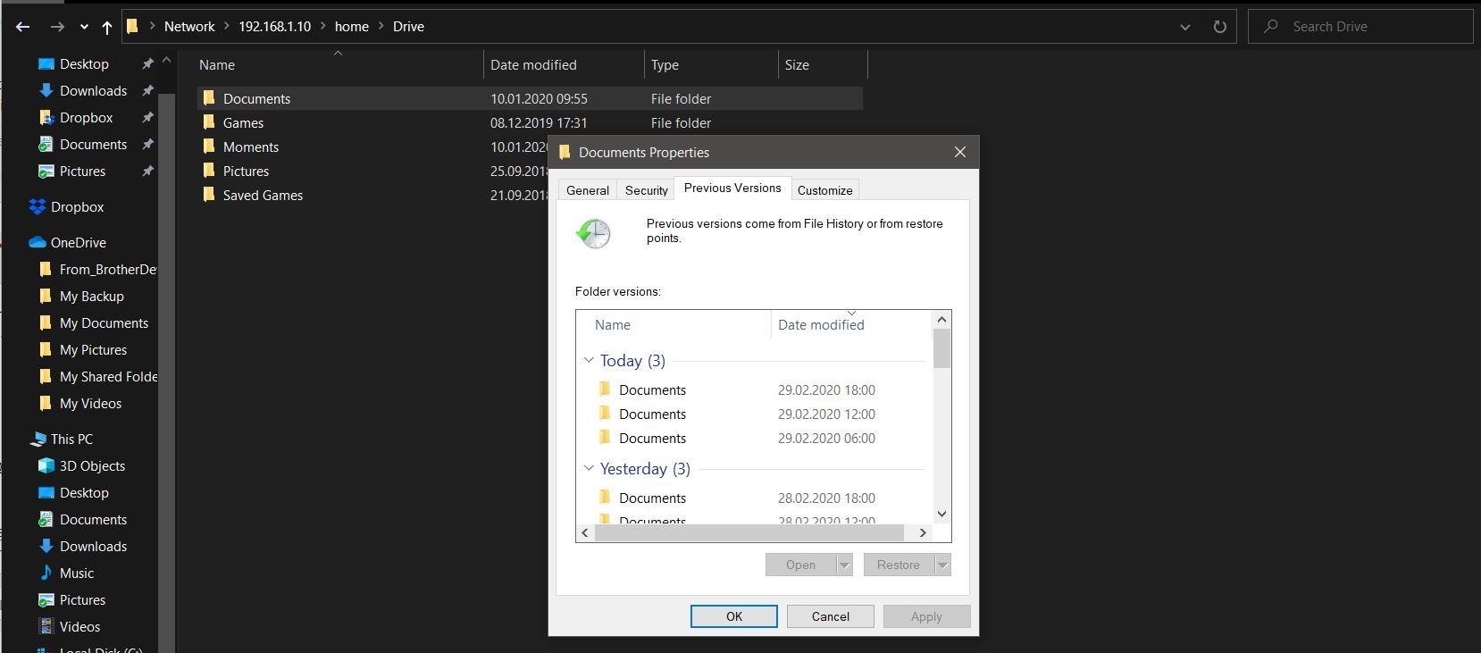

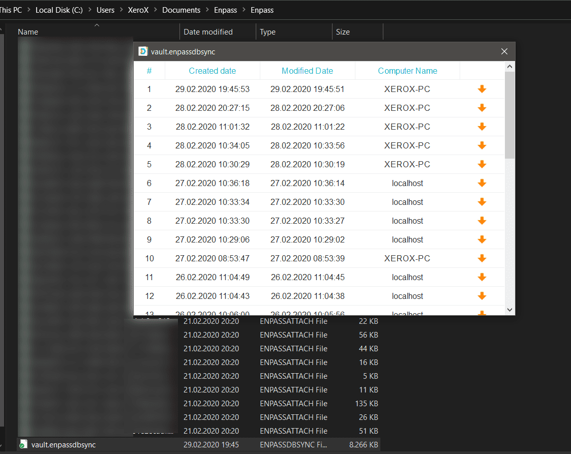

Du kannst dazu Synology Drive verwenden. Hat zum einen Versionierung (biszu 32 Versionen mit möglichem AutoDelete nach 120 Tagen), es gibt für alle Dienste Smartphone Apps ( https://www.synology.com/de-de/knowledgebase/Mobile/help ) auf allen Platformen. Zusätzlich kannst du noch BTRFS Snapshots verwenden, sodass du via SMB Volume Shadow-Copy verwenden kannst. Sprich bis zu 256 Snapshots zu definierten Zeitpunkten und zugreifbar via Previous Versions. ( https://www.synology.com/de-de/dsm/feature/drive )
