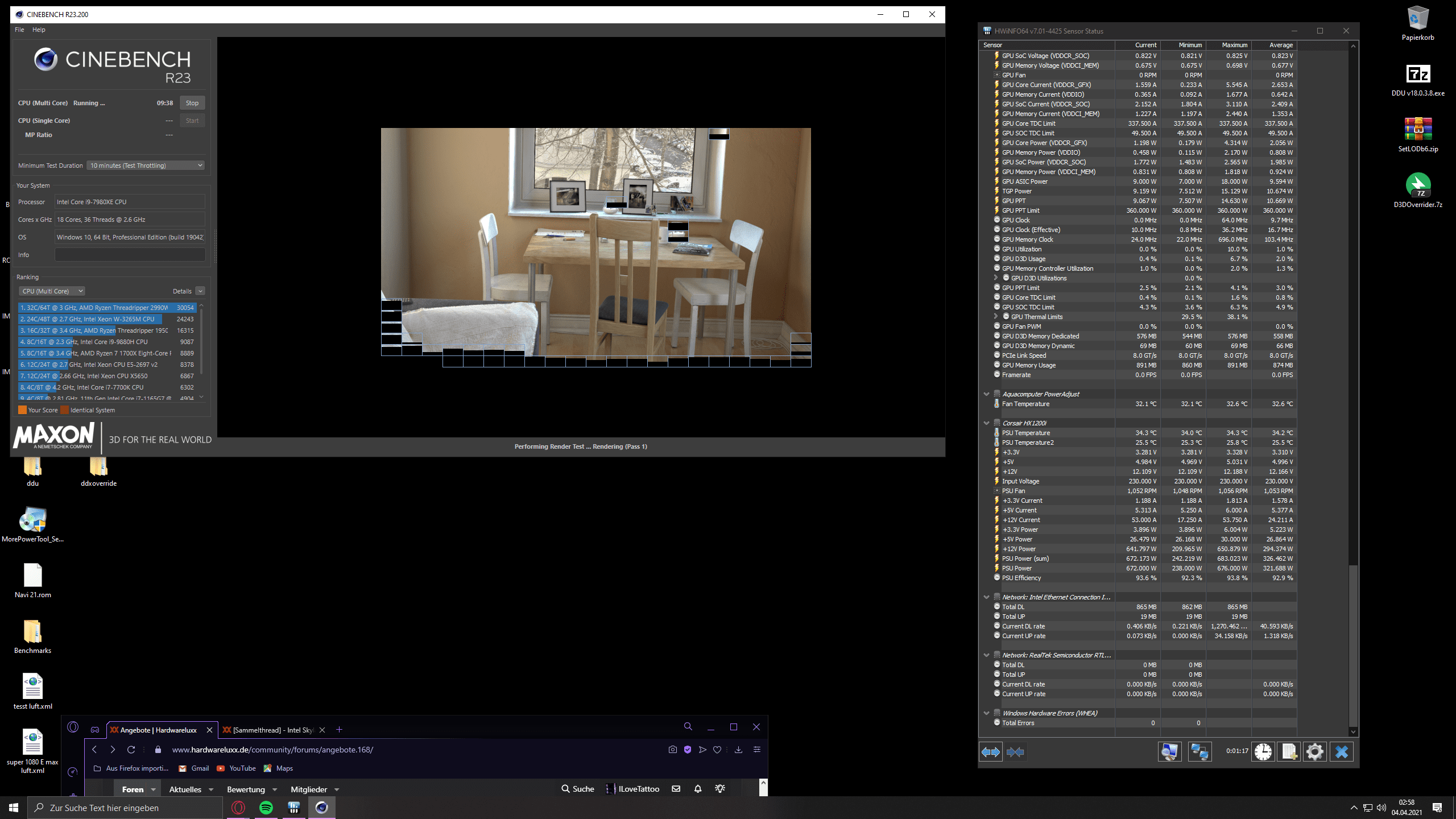

Also ich weiss ja nicht, aber wenn ich die Leistungsaufnahme in einem CB R23 mit meinem 7980xe sehe bei 4.5 mit 1.09V , sind da allein schon 650-680 Watt auf der Uhr .
4,5 GHz sind eben 4,5 GHz. 10 Kerne des TEs laufen mit gerade mal 4,2 GHz, die restlichen 8 mit 4,4 GHz. Das macht einen großen Unterschied in Cinebench. Wie viel mein komplettes System braucht, habe ich noch nicht überprüft. Der 10980XE genehmigt sich jedenfalls 300-310W in CB R23 bei 4,5 GHz und 1.075v.
