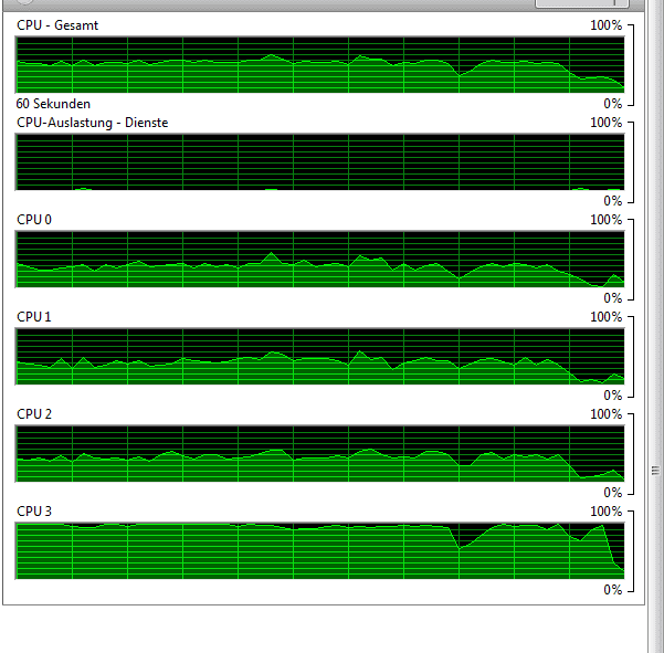

Hier die CPU Auslastung bei BFBC2
Crysis wird wohl dann mein nächstes Spiel.
Siehst du, da sind doch noch reichlich reserven. :)
Mach dir keine Sorgen mit dem 965BE wirst du sicher noch 2Jahre+ Spaßhaben. ;)

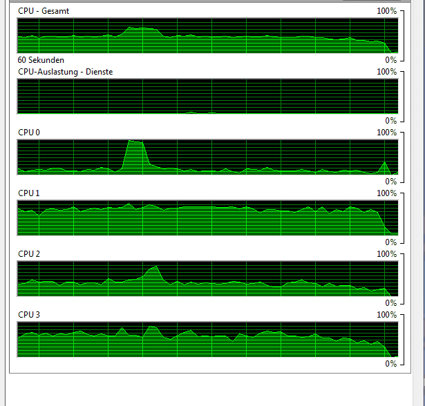

mach dich nicht selber verrückt...wenn du ganz sicher sein willst das deine cpu in BFBC2 nicht limitiert, dann teste einmal mit 3ghz und einmal mit 3,8ghz....solltest du keinen unterschied auch ohne fraps feststellen(wovon ich ausgehe) dann limitiert auch deine cpu nicht.....
das gleich hast du ja schon bei far cry 2 festgestellt....
Also, Ball flach halten und zurücklehnen....;)
Das mit dem runtertakten der CPU werde ich gleich mal testen.
EDIT hier der Lauf BFBC2 mit 2,5 GHz, also werde ich mir mal wo anders Probleme suchen, hier ist keins.:bigok:
Danke an alle, auch wenn einige genervt waren, aber dazu wir wir Alten ja da.
ich weiß nicht ob man das mit der cpu auslastung rein so messen/beurteilen kann...am besten ist die fps zu messen...
