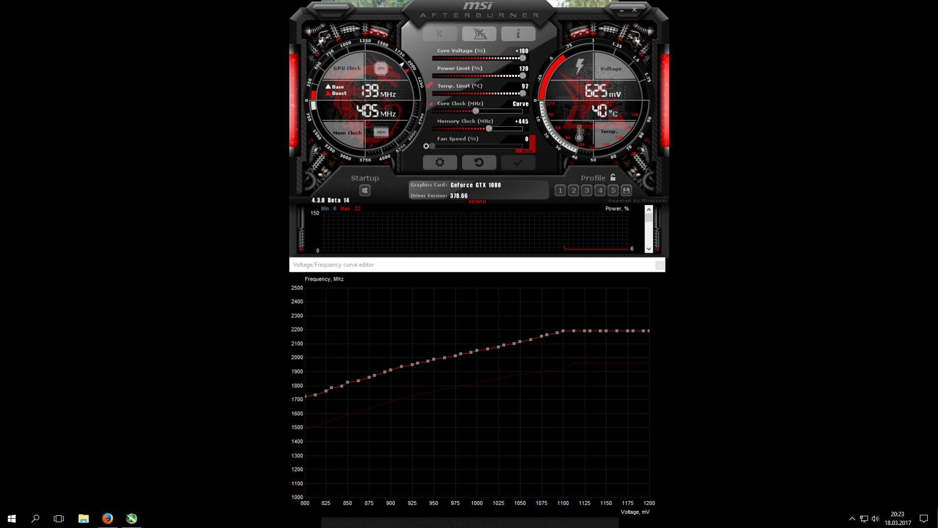

Es ist das Übertakten per Kurve gemeint.
Hierzu musst du entweder auf dieses Zeichen klicken oder ctrl. + F wählen.
Dann bekommst du dieses Fenster mit einer Linie, wo du Takt auf Bezug der Spannung setzen kannst.
Wenn du paar Minuten hast, kann ich dir per Teamviewer helfen.
Ist etwas Tricky das System zu verstehen, vor allem den Trick dass das Tool bei gleichen Frequenzen über mehrere Spannungen, automatisch die niedrigste Spannung nimmt.
Damit gelingt auch undervolting.
