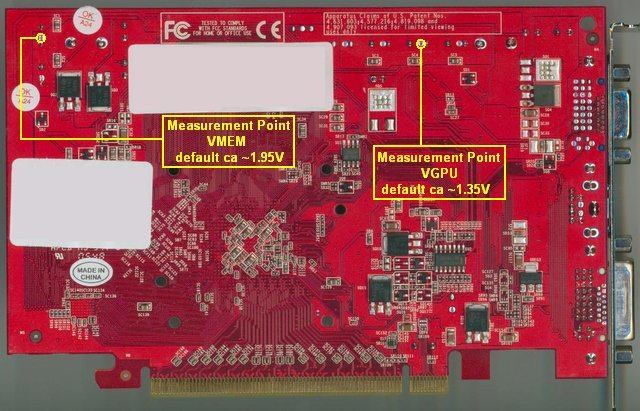

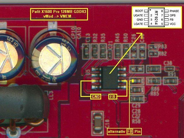

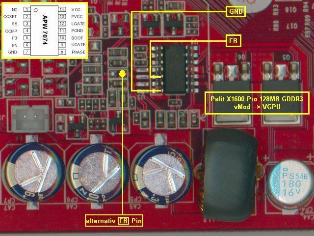

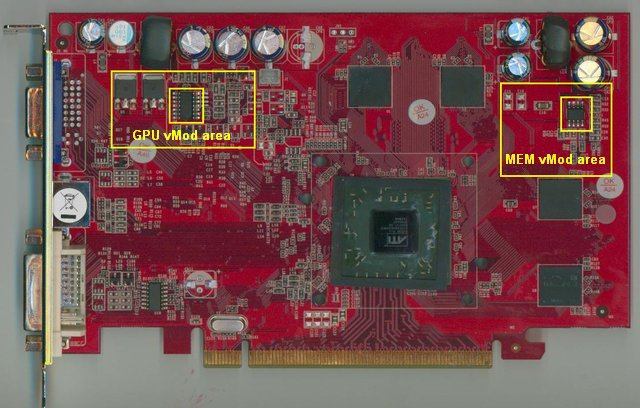

..so, ich habe mal versucht einen vMod für die Palit X1600 auf die Beine zu stellen, ich hoffe das ist alles richtig, ich konnte ihn selber noch nicht ausprobieren da ich keine Palit Karte habe und das Bildmaterial von sklav bekommen habe. Aber wenn ich so eine Karte hätte, würde ich wie folgt einen vMod wagen.
..wer sich das Zutraut kann es ja gerne mal probieren und seine Erfolge hier präsentieren. Man sollte aber etwas geübt im Umgang mit dem Lötkolben sein und wissen auf welcher Seite er heiß wird. ;) Ich empfehle für sowas kleine Lötnadeln mit etwa ~10 bis maximal 15W.
Genaue Widerstandswerte kann ich leider nicht sagen, dass muß bzw. kann man nur "ausprobieren" -> try & error. Am besten mit einem 20kOhm Spindeltrimmer anfangen der auf 20kOhm eingestellt ist. Diesen langsam bis zur Mitte (also etwa 10kOhm) runter drehen (die durchsichtigen Sprindeltrimmer eignen sich dafür hervorragend) und dabei die vCore im Auge behalten! Wenn die Vcore sich bis ca. 10kOhm nicht verändert hat am besten den 20kOhm Spindel Trimmer gegen einen 10kOhm Spindeltrimmer austauschen (der ist dann im unteren Bereich genauer zu justieren). Auf keinen Fall den Spindeltrimmer bis auf 0 Ohm runter drehen, das entspricht einem Kurzschluß und die Karte wird das sicherlich nicht überleben! Zur Sicherheit am besten einen 1kOhm Widerstand in Reihe vor den Poti löten wobei 1kOhm "vielleicht" auch schon zu niedrig ist bzw. sein kann, aber die Gefahr den Widerstand auf 0Ohm zu bekommen ist somit erstmal eliminiert!
Wenn sich die vCore schon zwischen 20k und 10kOhm verändert (und bei 10kOhm die vCore schon deutlich über "normal" liegt) kannst man den 20kOhm Poti dran lassen. Für den Fall das die vCore schon bei 20kOhm deutlich über "normal" liegt Rechner sofort ausmachen und einen größeren Spindeltrimmer einsetzen (vielleicht ~50kOhm)! ..die meisten Karten reagieren aber meist erst so zwischen 7kOhm & 3kOhm. Wie das jetzt bei der Palit ist bleibt rauszufinden. :) Je kleiner der Widerstand zwischen FB und GND, desto höher die Vcore! Als GND kann man auch irgend eine andere Quelle nehmen (schwarzes NT Kabel, Gehäuse-Teile bzw. irgend ein Masse Teil im Rechner).
Ich habe mal noch einen alternativ [FB] Pin mit eingezeichnet falls ihr nicht am IC Beinchen rümlöten wollt. :)
..viel spaß & good luck! Achja, ich übernehme keine Garantie für die Richtigkeit und Durchführung dieses Mods, wenn ihr euere Karte dabei schrottet --> Pech für euch! ;)

Schaust du dafür immer nur nach den Schaltplänen für die ICs?
Mome schrieb:
@BUG
super gemacht!
..idR schon, ich such mir das PDF zum IC und schau was der für Pins hat, wenn er [FB] und [GND] hat liegt man meist richtig, die sind idR immer so gekennzeichnet. Gibt auch welche die zwei FB's haben. ..wenn man dann die Karte "durchmisst", weis man auch welcher IC für was ist (sieht man an der Vcore der umliegenden Bauteile bzw. Kondis/Elkos).

Habe jetzt meinen volt-mod hinter mir.Hat alles soweit geklapt danke nochmal an bug fuer die sehr gute anleitung!
Für v-core und v-mem reicht auch ein 10kohm spindeltrimmer.Zwar hat mn dann schon auf 10kohm mehr volt aber nur sehr wenig ~ + 0,02-0,03.
Ich habe die gpu spannung von 1,35 auf 1,49 volt erhöht dadurch konnte ich die gpu mhz zahl um c.a. 65-70mhz erhöhen.
Der v-mem mod wa nicht ganz so erfolgreich.Der ram hat standart 1,95volt und habe ihn sofor auf 2,15 erhöht dabi ging der ram aber nur 5-7mhz höher.
Jetzt habe ich die voltzahl auf 2,04 und der ram macht c.a. 20-35mhz mehr mit.
Meine ergäbnisse ohne oc (575/500mhz) x1600pro palit
