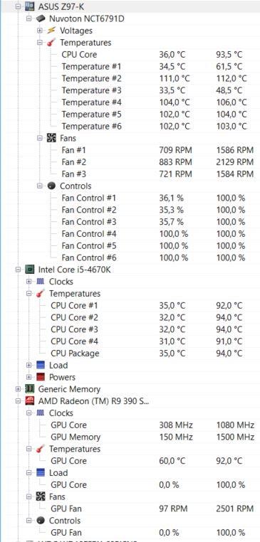

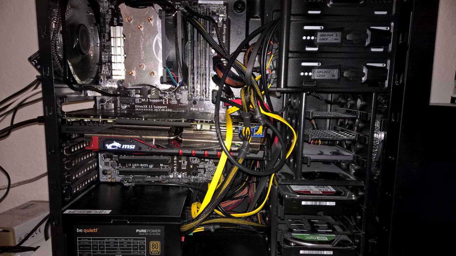

Allerdings ist mein Bitfenix Neos (ja, ja... Ich war jung und hatte kein Geld) erwartungsgemäß mit der Karte überfordert - nach 10 Minuten Just Cause 3 laufen die Gehäuselüfter (2 x Enermax 120mm, per PWM vom Mainboard gesteuert) auf Vollast, und die Karte kocht bei gemütlichen 80 Grad. Die CPU war bei entspannten 61°C. Je länger das System läuft, desto mehr heizt es sich auf. Ich habe die Probe aufs Exempel gemacht - ein Test mit Prime95 (Maximum Heat) und 3D Mark (Custom Test, Fire Starter Combined mit allen Einstellungen auf Max im Loop). Das Ergebnis: Nach 15 Minuten ist die CPU bei 93 °C und die GPU bei 92°C. Zur allgemeinen Belustigung habe ich den Auszug aus dem OpenHardwareMonitor mal angehangen (links Idle, rechts unter Volllast).
Entferne ich die Seitenwand, beruhigt sich das System - ich lande dann bei der GPU bei 73°C, und auch die CPU ist im normalen Bereich. Im Idle ist die CPU bei 36°C und die GPU bei 60°C - Lüfter sind dann komplett aus.
Daraus schließe ich, dass das Gehäuse mit der Grafikkarte komplett überfordert ist, und auch die Kühllösung (welche Kühllösung?) nicht optimal ist. Dazu kommt, dass die MSI 390x die Hitze komplett Richtung Mainboard und Seitenwand bläst.
