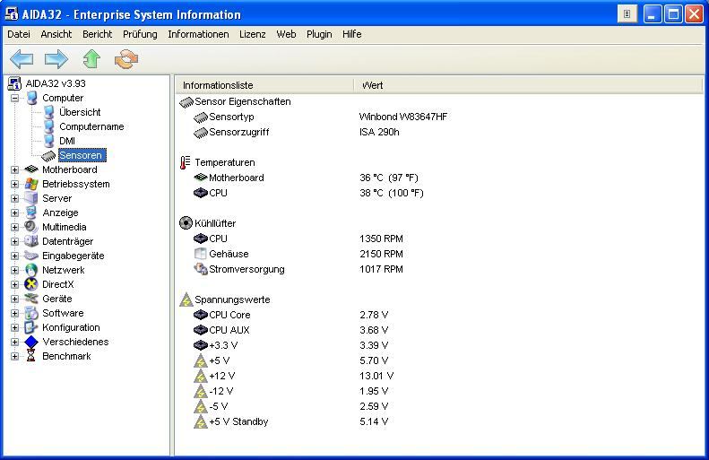

Nachfolgend noch ien Pic der AIDA Anzeige. Wie denkt ihr über die Spannungswerte? Bei +12V (13.01 V) und -12V (1.95 V), ist das so in Ordnung oder wird da eventuell zu viel Saft durchgedrückt?

13 V auf der 12er Leitung ist zwar ziemlich hoch, liegt aber glaube noch in den spezifikationen ... 10% Abweichung auf 12 Volt sollen da möglich sein .. im bios werden auch die spannungswerte angezeigt .. vergleich die mal mit denen von AIDA
