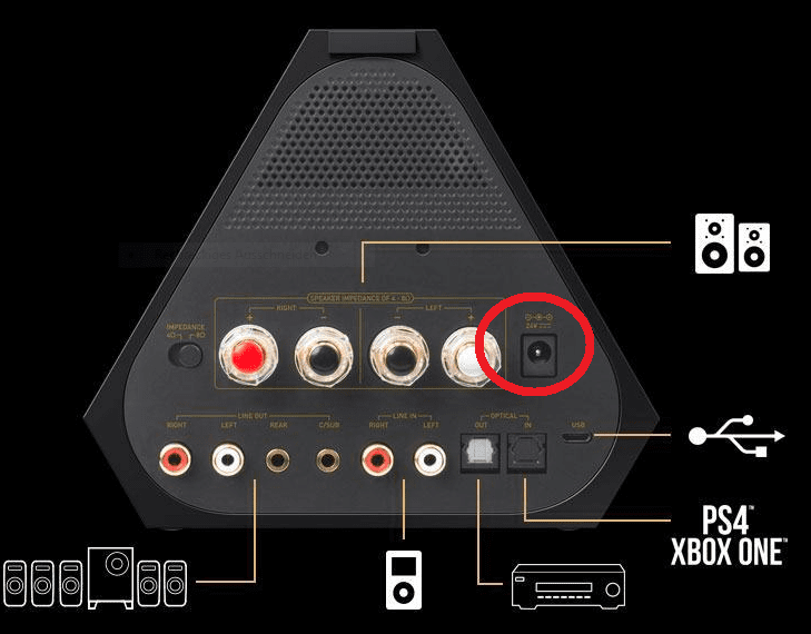

Mit dem originalen 24V/3A Netzteil kommen aber im besten Fall nur 2x25W aus dem Soundblaster x7 raus. Mit den vorgeschlagenen passiv Lautsprechern wäre der Soundblaster x7 wahrscheinlich sogar mit einem optionalen 24V/6A NT (=2x 50W Audioleistung) arg überfordert. Zumal ich mir auch gar nicht sicher bin, das der X7 die beworbene 2x50W tatsächlich im Bassbereich erzeugen kann.
Schon allein wegen dem niedlichen Netzteilstecker, dem ich niemals 6A ohne Spannungsverluste abnehmen würde. Aber genau davon hängt die Leistungsfähigkeit solcher digitalen AudioEndstufen stark ab.
Ein paar aktiv Lautsprecher, oder kleinere passiv Lautsprecher, wären da mit Sicherheit die besser Wahl.

Der X7 bietet ja etwas Anpassmöglichkeiten mit seinem einstellbaren 6band Frequenz Equalizer. Was Anderes verwenden die einfachen AktivBoxen in ihrem eingebauten digitalVerstärker auch nicht, um ihren Klang zu optimieren(gerade zu biegen). Nur ob dein X7 ausreichend Verstärkerleistung für die oben empfohlenen passivLautsprecher liefern kann, bleibt halt offen.
Einfachste Lösung wäre ein einfaches aktives StereoLautsprecherSet an den X7 an zu schließen. Dann verwendest du deinen X7 nur als Vorverstärker(inkl. Bluethoot, Dolby und TVanbindung) für die AktivBoxen.
Meine eigene DIY Lösung wäre; den Stecker von dem 24V/6A "HochleistungsNT" abschneiden, und direkt auf der Leiterplatte des X7 anlöten. Dann könnte vielleicht auch die genannten passivLautsprecher brauchbar am X7 funktionieren. Vielleicht hast du ja jemanden in deiner Bekanntschaft, der sich so einen "Umbau" an deinem X7 zutraut.
