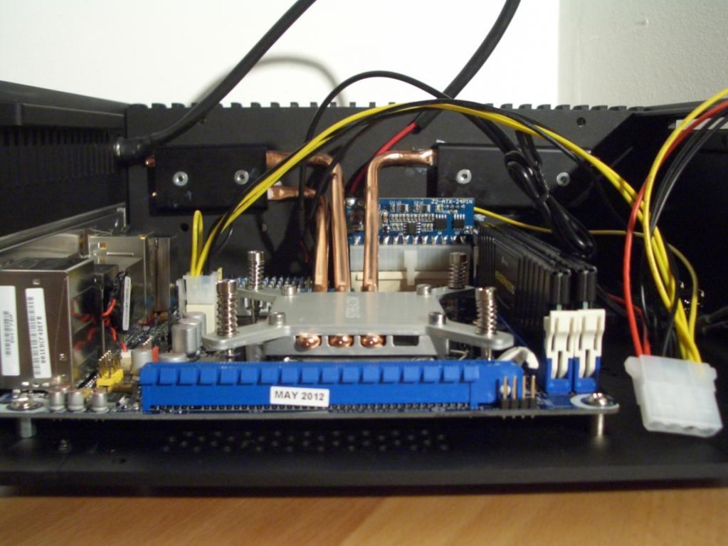

Habe heute alles zusammengebaut. Leider passt die vierte Heat Pipe nicht! Laut Streacom sollte in das "Evo" eigentlich alles passen, was auch in das alte FC8 gepasst hat.
Meint Ihr der Intel Core i5 3450S 65 Watt lässt sich auf Dauer mit nur 3 kühlen? Das normale FC8 hatte nur 2 und war auch für CPUs bis 65 Watt TDP.
Ich will nicht gerne das Asus P8H77-I verbauen. Viele Alternativen an Mainboards hat man ja nicht.
Das ist ja eine super Idee. Auf der rechten Seiten, neben den Ram-Slots, ist ja Platz genug. Muss ich mal gucken ob es das auch in kürzer gibt.
