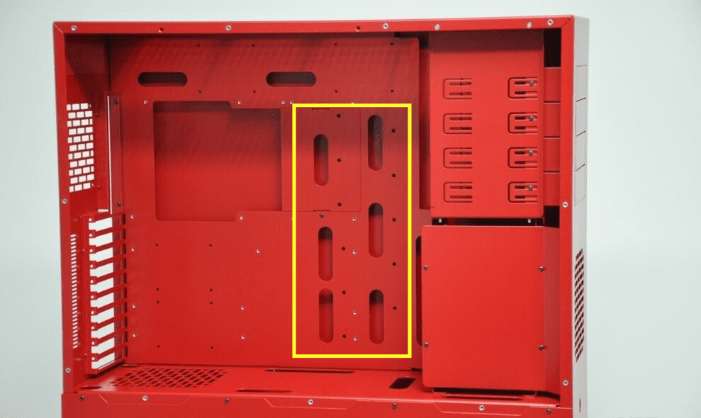

Hallo, ich verwende gerade das Little Devil V8 Gehäuse für einen AMD Zusammenbau und wollte mal einen dieser flachen Tank AGBs ausprobieren.
Gleich neben dem Mainboard möchte ich den verbauen, genug Platz sollte vorhanden sein. Die im Anhang gelb markierte Stelle hat ca. 15cm in der Breite und 32cm Länge. Gäbe es da vielleicht Empfehlungen oder sogar einen bestimmten AGB der spezifisch für das Little Devil Gehäuse hergestellt wird?
Grund für mein Interesse war ein Video von Linus, wo ein solcher AGB von Barrow speziell für das dort verwendete Lian Li Gehäuse angeboten wurde.
Hierzu auch gleich eine Frage. Wie ist es möglich gleichzeitig so viele Anschlüsse aufeinmal in diesen AGB laufen zu lassen, obwohl nur eine Loop bzw. Pumpe verwendet wird? Gibt es da keinen Druckverlust oder Schwierigkeiten mit der Reihenfolge?
Vielen Dank und lieben Gruß!

Hi erstmal nein das passt nicht in dieses Gehäuse!
Das Gehäuse was du da hast ist extrem alt und durch die laufwerksschächte sehr schmal.
Ein maßband oder ein Zollstock hätte dir das gleiche gesagt.

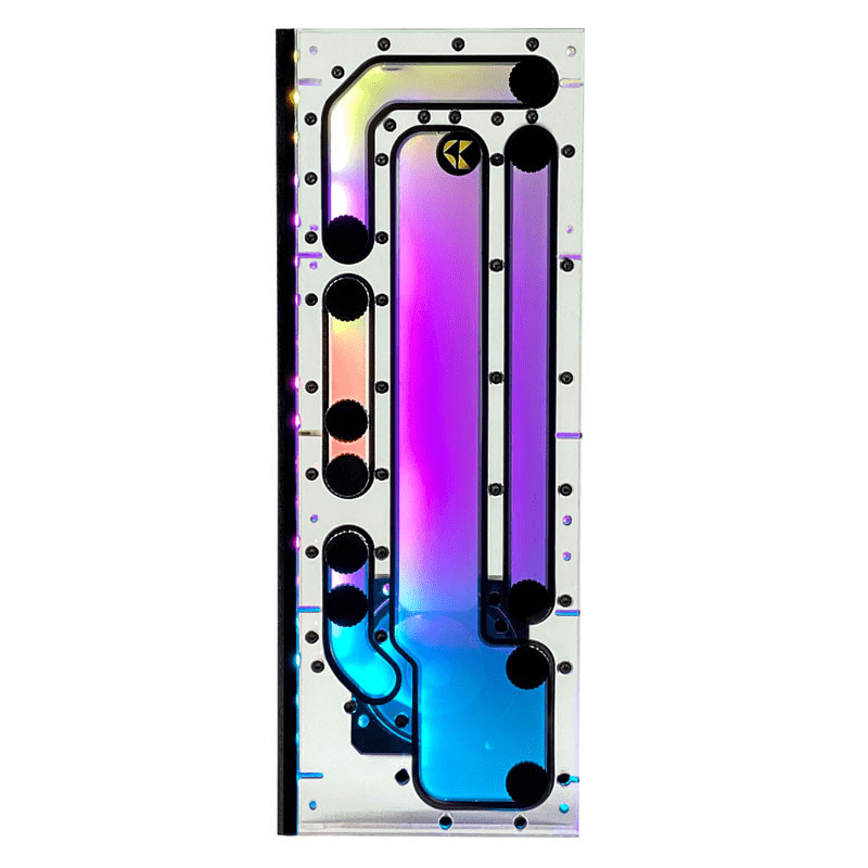

Wie so ein agb funktioniert ist quch recht simpel es gibt eine große Kamma und dann Kanäle an den auslassen.
Es ist also nicht einfach eine große Fläche
Hier sehr gut zu sehen. Nun kann man das Design technisch aber so aussehen lassen als wenn es nur eine Fläche wäre!

Vielen Dank für die Antwort, ich habe die markierte Region bereits abgemessen. Es sind ~ 32cm x 15cm mit einigen Löchern für etwaige Adapter. Da muss es doch einen dieser AGBs mit ungefär diesen Maßen geben, oder wirklich nicht?
Das Little Devil hat schon ein Paar Jahre auf dem Buckel haha, aber Platz ist da reichlich. Im Vergleich zu dem Lian Li case dass der Linus da verwendet ist ca. der selbe Abstand wo der AGB verbaut wurde.
Häng mal das Mainboard rein und mess noch mal wette es ist schmal als 15cm was über bleibst und die dicke von 5cm darf man auch nicht unterschätzen wobei die Pumpe dann nochmal locker 4cm aufbaut.
Und von entkoppelen haben wir noch garnicht angefangen.
Das wäre ne ek distro
312 x 50,9 x 142 mm

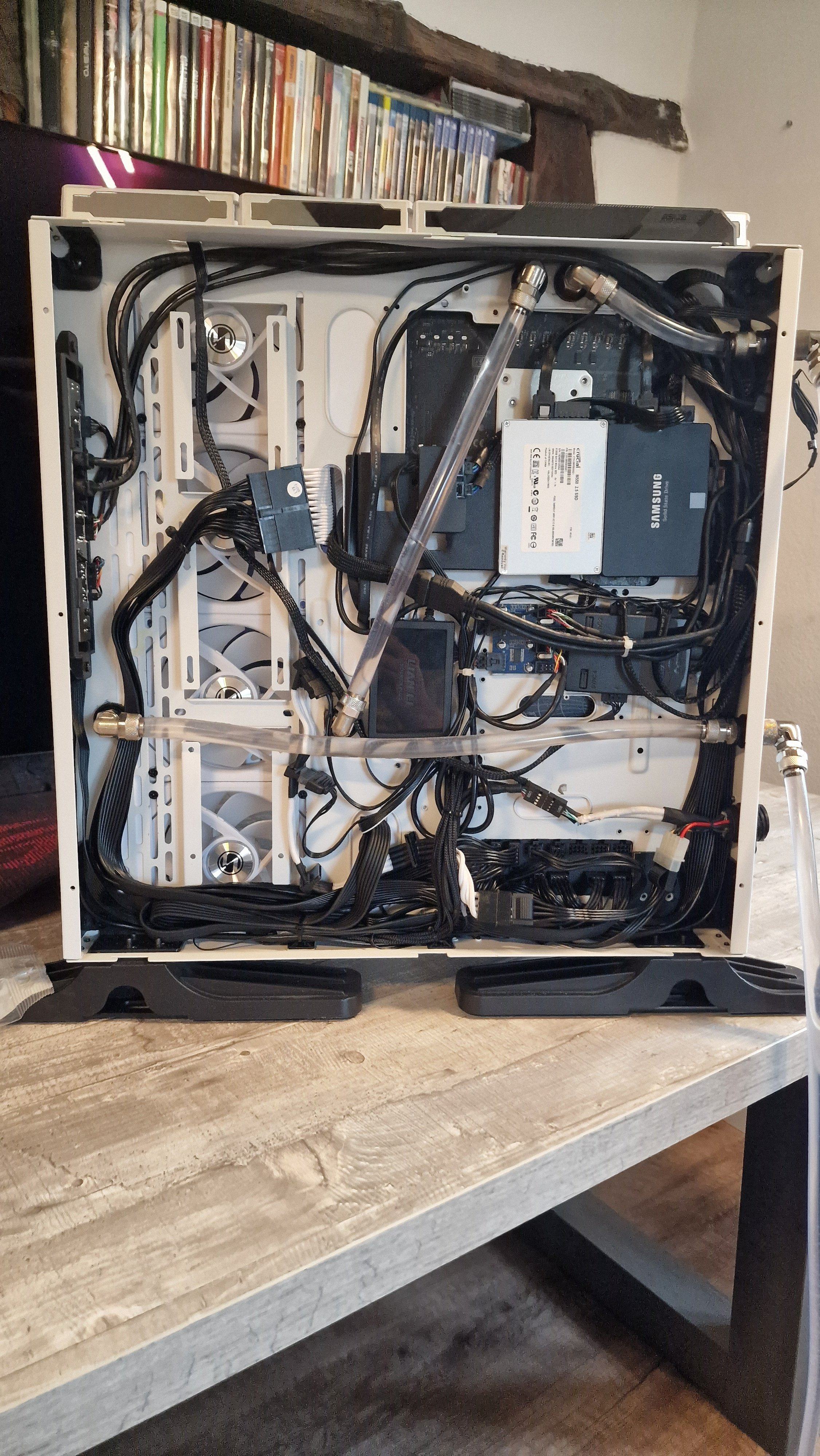

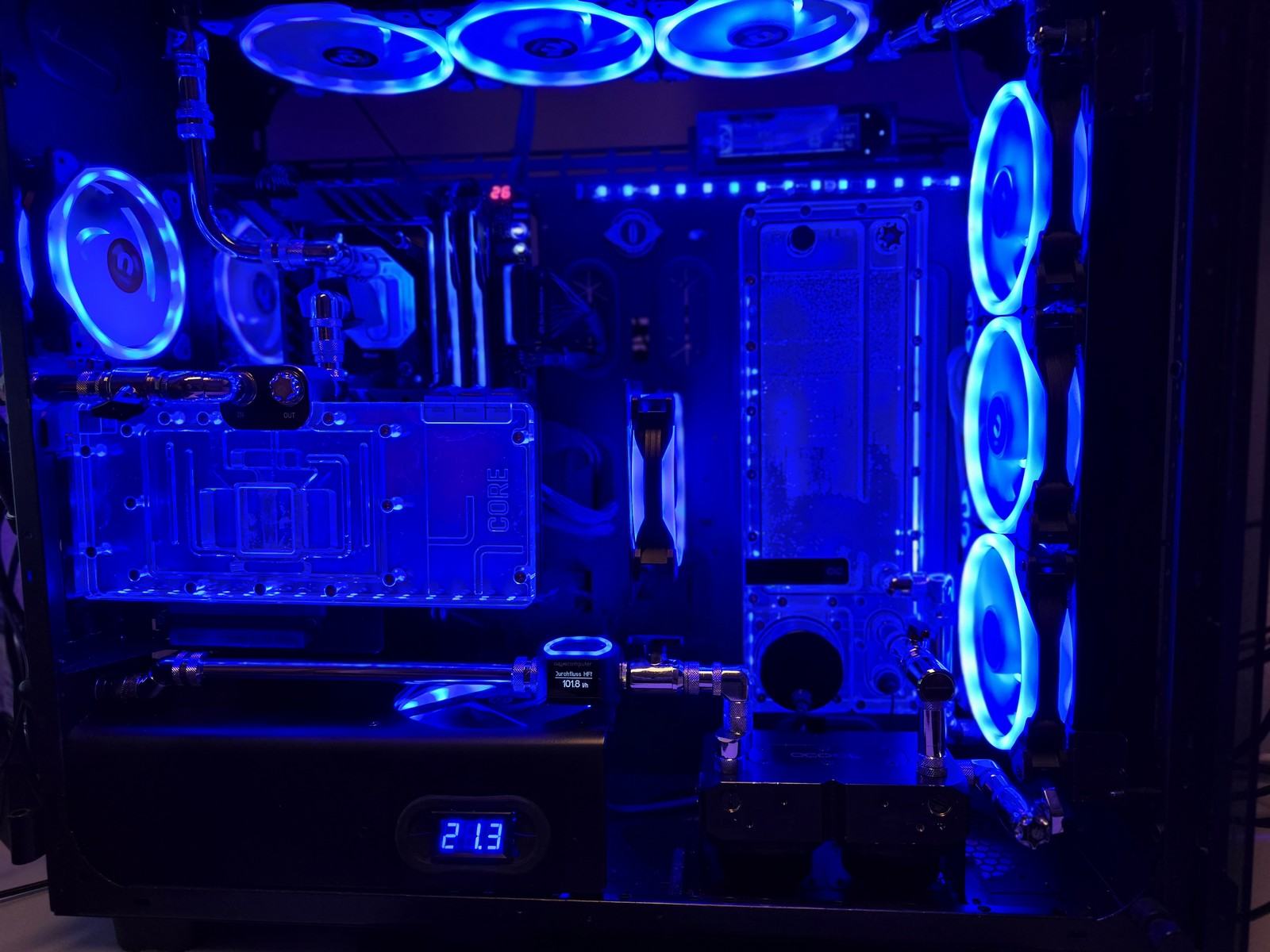

Ich habe den verbaut, 36X13mm. Habe aber auch ein großes Gehäuse. Keine Ahnung ob der auch in Dein Gehäuse passt.

Ich habe nochmal zur Sicherheit nachgemessen, und jeweils 2cm von den äußersten Mainboard Belochungen nach rechts abgezogen. (Sind ca. ~ 1cm am Mainboard von den äußersten, rechten Mounting Löchern bis zum Rand der Platine.)
Zwischen dem Mainboard und dem rechten Rand des Cases (fast grenzend an den Laufwerkkäfig) sind 16,4cm Platz. Also das gelbe Rechteck, ausgeweitet bis zum rechten Rand wäre 35,4cm x 16,4cm.
Auf dem Foto leider schwer erkennbar, aber zwischen dem zuvor erwähnten Rand und dem oberen Laufwerkkäfig sind nochmal ~ 6cm, mit leichtem Winkel.
Im Extremfall könnten beide Laufwerkkäfige mit vier Schrauben abmontiert werden, ist alles modular.
Nur beim Abstand zwischen Board und Rand könnte es knapp werden, aber bei der Tiefe bzw. Länge mach ich mir keine Sorgen. Das Case ist wirklich riesig. Hätte mir damals die E-ATX Variante holen sollen. :-)
Das Little Devil hat im unteren Teil zwei Schienen für Radiatoren, da kommen 2x 480er rein. Airflow im oberen Teil wird ws negativ werden. Es gibt einen 140er Intake bei den Laufwerken und sonst 4x 120 oben bzw. 1x 120 exhaust. Wird aber eh alles unter Wasser sein, also oben brauch ich nicht viel.
Hallo, vielen Dank für de Beitrag!
Ja genau den Look will ich, das sieht wirklich sehr gut aus.
36cm könnte etwas knapp werden. Die gesamte Länge ist knapp 50cm. Sollte ich einen dritten Radi oben anbringen dann bleiben insgesamt um die 38cm Platz.
Hast du Adapter verwendet um den AGB zu befestigen oder ist der modellspezifisch?

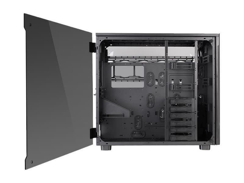

Was wäre dass denn für ein Case?

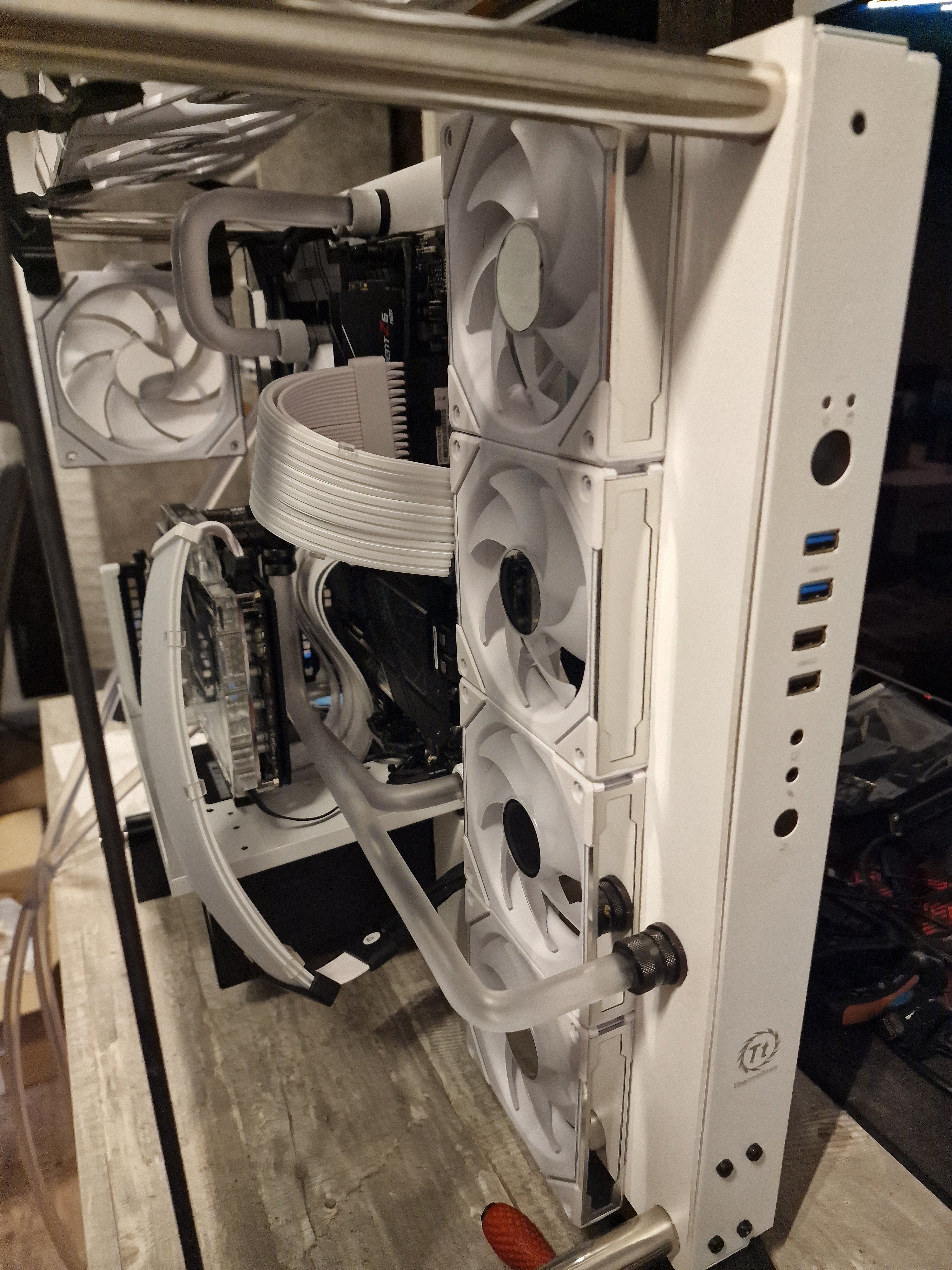

habe das View 91 von Thermaltake, das ist riesig. Ich nutze das Stecksystem welches dabei ist, das wird ans Gehäuse geschraubt und der AGB drauf gesteckt.
Gibt es bei den AGBs eine Kompatibilitätsliste für passende Cases oder reicht es wenn man einfach bestimme Lochabstände in dem Bereich hat?

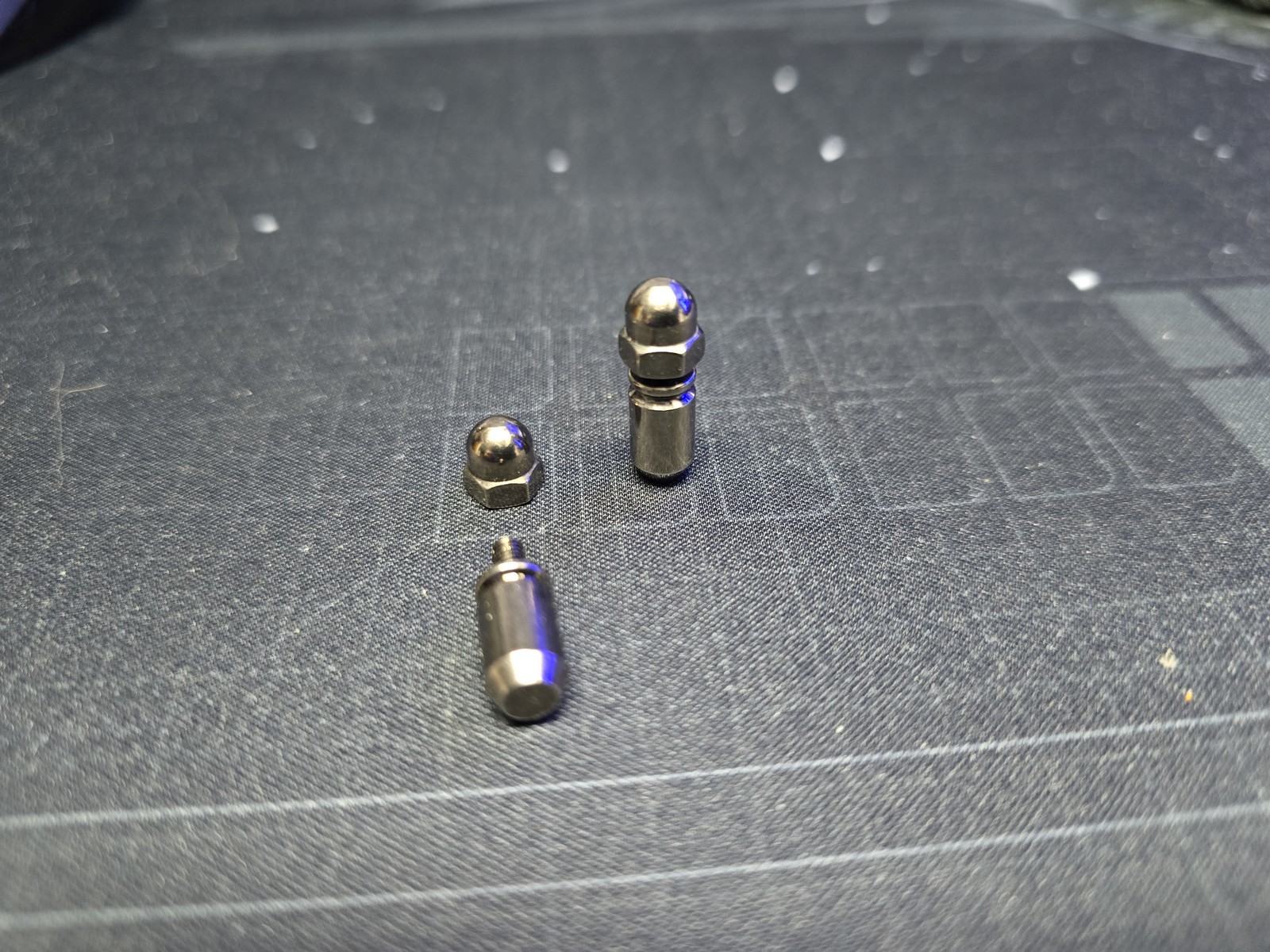

Habe mir dein Case angeschaut und die Belochung scheint jetzt nicht spezifisch fürs Montieren diverserer Aparaturen gemacht zu sein.
Gehe ich also richtig davon aus Dass es reicht da einfach win paar Löcher zu haben? 😆

die sollten von den Abständen aber passen oder eben neue zu den alten anpassen und bohren. So sehen die Stecker aus, die Aufnahme ist schon an dem AGB verbaut. Ist ein Klemsystem einfache Montage.

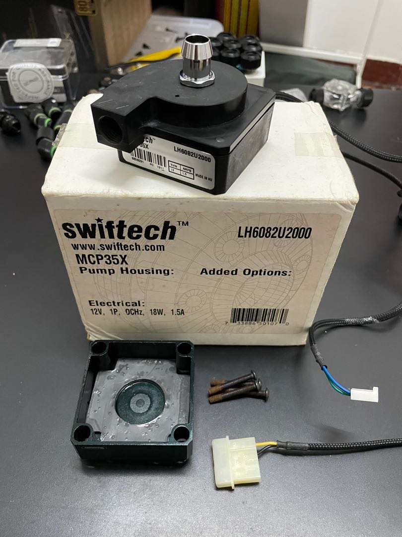

Ich hätte da noch eine kleine Frage am Rande.
Und zwar habe ich eine Swiftech MCP35X die ja grundsätzlich mit DDC covern kompatibel sein sollte, richtig?
Da wollte ich nur sichergehen dass die dann auch mit der distro passt.
Ja, die Pumpe entspricht meines Erachtens einer DDC 18W, also der stärksten DDC. Ist ja sogar vom Xylem/Laing in Ungarn gefertigt.
Bevor du dir weitere Überlegungen hierzu machst, bleibt der obligatorische Hinweis, dass du in einer solchen Distro keine Entkopplung der Pumpe hast.
Entweder entkoppelst du die ganze Distro oder du drosselst die Pumpe auf ein ertragbares Maß.
Ist halt die Frage: Style oder Ruhe? :shot:

Ich hatte mir erhofft, dass ich bei der Montage da hinter der Pumpe einfach ein Puffer Material dazwischenklemmen könnte, wie zB. nen soften Schwamm oder ein Fließ. Also ist das wegen Wärmeentwicklung und Position der Pumpe nicht erlaubt?
So einen zB möchte ich horizontal einbauen, also würde die Pumpe direkt gegen die Case Wand gerichtet sein, wenn ich mich nicht täusche. Da kann man dann wirklich nichts dazwischen legen?
Regeln werd ich die auf jeden Fall mit einem Heatmaster (wenn er noch funktioniert haha), aber ohne Entkopplung ist das natürlich nix.
Erlaubt ist, was dir gefällt oder so ähnlich. :teufel:
Die Pumpe wird hauptsächlich durch das Wasser gekühlt. Ich glaub das einzige was mit einer DDC (und D5) nicht machen sollte, ist sie über Kopf zu betreiben.
Zwischen DDC und Distro gehört der Dichtring und die vier Schrauben, nicht mehr. Dies überträgt aber die Vibrationen der Pumpe auf die gesamte Distro. Wie du dann das Gesamtteil entkoppelst, damit nicht das ganze Gehäuse vibriert, müsste man entsprechend sehen, oder halt die Pumpe soweit runterregeln.
Solltest du entsprechend passend zur Distro Hardtubes planen, würde ich so oder so auf eine Pumpe in der Distro verzichten (ob jetzt per Blindplatte oder per maximal runtergeregelter Pumpe), und die für den Kreislauf relevanten Pumpe entsprechend ordentlich entkoppelt irgendwo anders verbauen.
Du hast die Pumpe mit dem original Deckel ja schon da, probier diese doch einfach mal aus, baue einen kleinen Kreislauf, und schau wie die Pumpe sich verhält. Kannst ja auch schon eine entsprechende Regelung ausprobieren. Je nach dem wie dann dein Empfinden ist, wie sehr die Pumpe vibriert, kannst du dir dann eine Dämmung ausdenken.
Hier im Forum gibt es alle Meinungen zu den entsprechenden Pumpen, und entsprechende persönliche Vorlieben, die einen finden etwas extrem störend, die anderen sehen das komplett anders. Der eine empfindet eine ungeregelte DDC als nicht hinnehmbar, der andere eine D5, usw. Auch gerade welche Stufen der Dämmung, etc. Auch ist eine Serienstreuung bei den Pumpen definitiv vorhanden, von superruhig bis Presslufthammer wurde hier auch schon alles vorgetragen. Ich bin zum Beispiel eher beim Team "Messing auf Shoggy ersetzt Regelung". Meinen ersten POM-DDC-Deckel hab ich noch gekauft im Sinne von "ach so schlimm kann das ja ned sein". Jaja ... :fresse:

ich habe das Teil an meine Rückwand des Gehäuses getackert und entkoppelt habe ich nur mein altes Handy von BT. Alles andere im Rechner ist weder entkoppelt noch stecken irgendwelche Schwämme unter der Hardware. und das lauteste in meinen Raum ist mein atmen. Alles ist auf leise getrimmt/eingestellt.
Also du merkst trotz 0 Entkoppelung absolut keine Geräuschentwicklung von dem AGB?

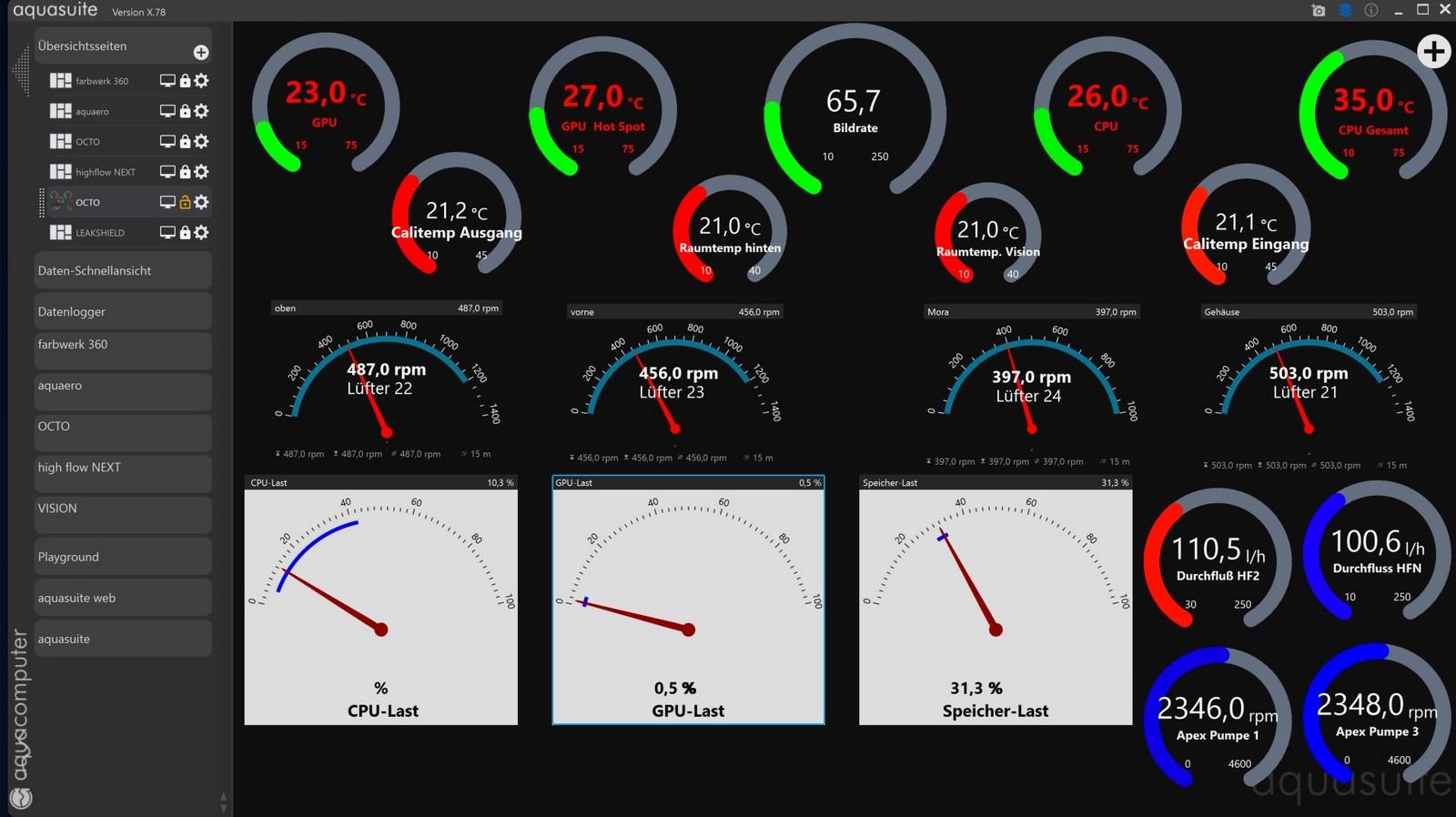

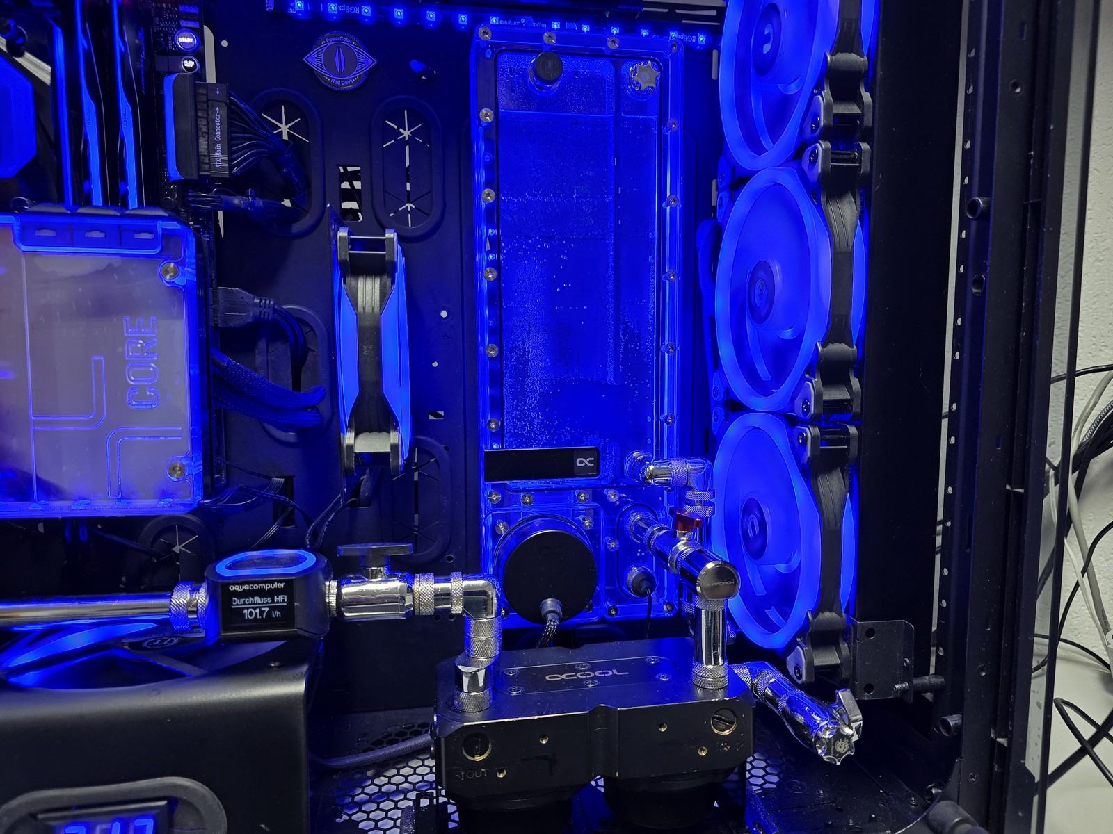

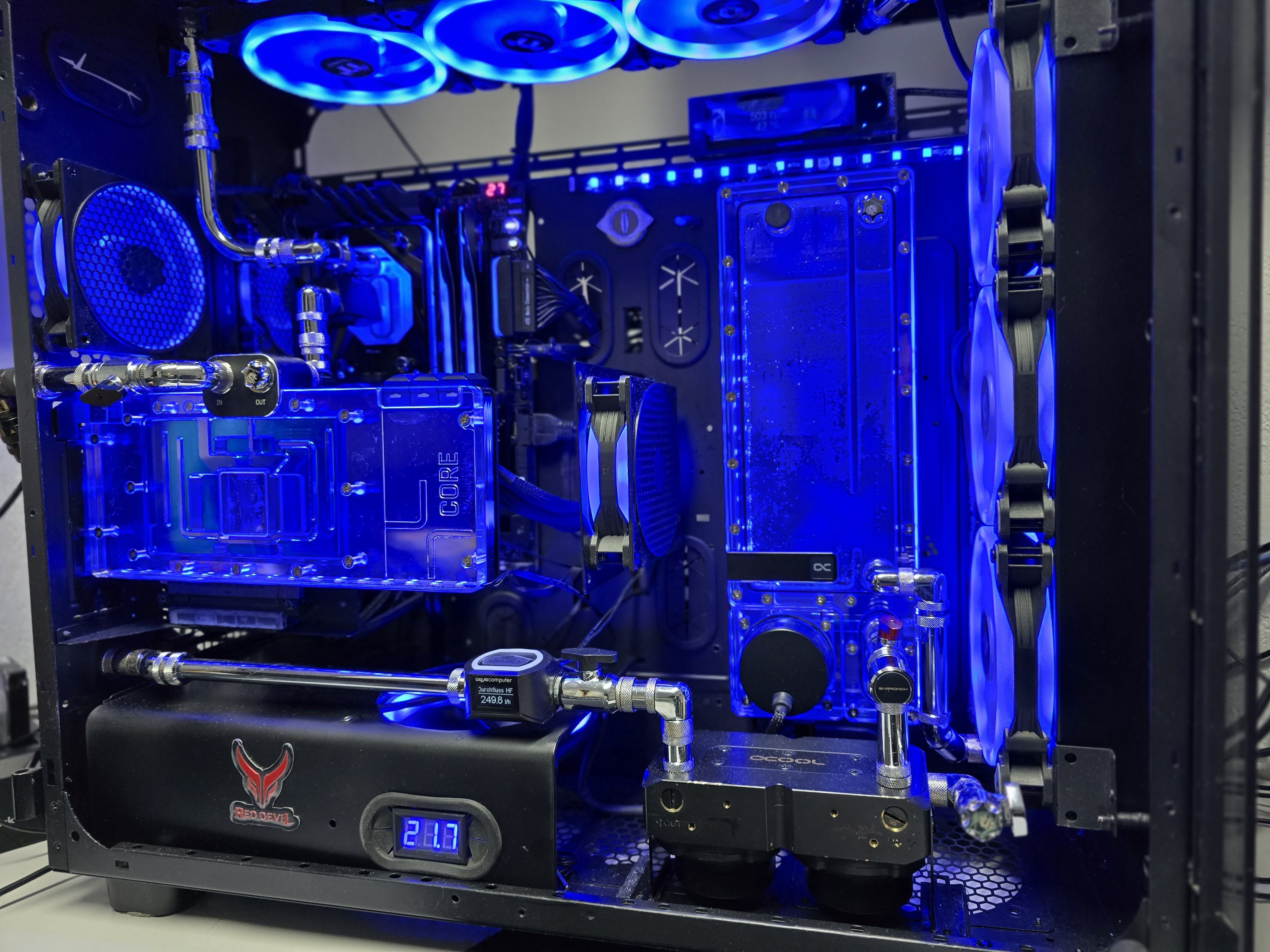

Es sind drei zwei im Dualtop der Eisdecke und eben die eine im AGB.
@horst_lafer Viele hier sind in der Zwischenzeit mit mehreren Pumpen am Start. Viele mit Distros auch gerade weil die eine in der Distro nur bedingt brauchbar ist. Aber auch Redundanz ist ein Thema. Wenn ich das Bild deiner geposteten DDC mir anschauen, so ist das Teil in KW19 des Jahres 2011 produziert. Sind schon einige Jahre. Meine laufen auch schon ohne Probleme so lange, meine Redundanzoption liegt aber zumindest im Schrank. :fresse: Daher wäre es definitiv eine Überlegung wert, eine Distro inklusive Pumpe zu kaufen, und die DDC zusätzlich zu betreiben, oder halt als Backup in den Schrank zu legen.
Ich strebe 100l/h Durchfluss an und bedingt durch die vielen Bremsen in meinem System, brauchen die Pumpen dazu 2500RpM. Bei mir ist alles runter geregelt, im Idle drehen meine Lüfter an der untersten Drehzahlgrenze. Da wo es noch etwas bringt, aber gleichzeitig auch leise ist. Gesteuert werden die Lüfter automatisch von der AS und nur bei bedarf drehen sie auf, meist beim zocken. Da stört das nicht, weil ich dann Kopfhörer auf habe. Die Pumpen sind fix eingestellt und laufen auch so.Ich habe eine Dockingstation die ist lauter als mein kompletter Rechner. Wenn ich von laut rede meine ich natürlich ertragbare Lautstärke. Alles in allem ein leises System. Und wie geschrieben, bei mir ist nichts entkoppelt.
Woraus besteht denn dein Kreislauf genau, wenn ich fragen darf?
Sind das Radis oben und auf der rechten Seite, oder reine Belüftung?
20240225_230933-1-jpg.975172
Du hast ein sehr cooles System, mit also insgesamt 3 Apex Pumpen die prinzipiell dieselbe Leistung wie D5er erbringen.
Da wirst du aber auch dann 100l erreichen wenn die Pumpen fast schon am einschlafen sind nehme ich an. 😆
Ein Freund von mir hat zwei Pumpen im System die auch automatisch geregelt sind. Da hat er sich ein kleines Script geschrieben, wobei die zweite Pumpe erst angesteuert wird (mehr als 3V kriegt) wenn der Durchflussmesser < 70l anzeigt. So hält er den Lärm in Schach, aber im Sommer kann man die Lüfter sowieso nicht mit ~ 500RPM betreiben, also sind die meistens eh immer lauter als die Pumpe selbst.
Aber um nochmal auf deine Lärmsituation zurückzukommen, da laufen 3 Pumpen gleichzeitig, wobei zwei direkt im Distro klemmen und du kannst dich nicht sonderlich über den Lärm beschweren wie es scheint.

Die meisten hier nutzen in der Zwischenzeit Produkte von Aquacomputer (Quadro/Octo/Aquaero) für die Regelung. Da gerade ein Quadro nicht wirklich teuer ist, für den Gegenwert, den du erhältst, kann ich dir so einen auch nur empfehlen.
DDC Pumpen scheinen generell, auch mit Regelung, nicht sehr lange durchzuhalten.
Definiere lange .... :hmm:
Die DDC, die hier gerade in dem Rechner läuft, ist meine älteste, und eigentlich seit fast 10 Jahren 24/7 im Einsatz. Die Pumpe an sich ist auch unkaputtbar, meist ist die Elektronik ein Thema. Aber seit den PWM-Versionen höre ich davon auch so gut wie nichts mehr. Aber auch deswegen meine Anregung, da du noch eine spannungsgeregelte DDC hast.
Ja meine alte war nach 2,5 Jahren hin. Der Ersatz hielt dan deutlich länger, aber mir ist aufgefallen dass die Geräuschentwicklung immer störender geworden ist, trotz identischer Spannung.

So fertige leider nicht. Der Rechner ist aktuell auch außer Betrieb, da mir die wassergekühlte SSD hops gegangen ist. Und Pläne ändern sich, der Rechner wird jetzt schlussendlich ein Wohnzimmerserver in einem HiFi-Rack (diesmal mit Buildlog) und der Tower wird der kommenden Generation neu bestückt (auch mit Buildlog). Ich habe auch endlich die adäquaten AGBs akquirieren können .... :drool:
Am ehesten findest du Bilder im Bastelthread, z.B. Hier, hier, hier, hier.
