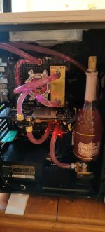

Im Rechner meiner Tochter rennt auch eine Eheim 600 compact im Aquaduct sowie eine DDC, und die beiden Pumpen sind ja doch ziemlich unterschiedlich.
Weil sie unbedingt pinkes Coolant haben wollte, sogar mit unverdünntem (!) G12+...
Der Loop kommt mit GPU, CPU, RAM, Chipset und VRMs auf ca 90l/h kalt (Zimmertemp, 18-19°) und 110l/h warm (35°).
