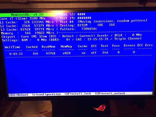

Hat das alles seine Richtigkeit?
Warum zeigt der Tripple Kit an? Habe doch gar kein Tripple Kit?
Wenn Fehler passieren, wird es unter Errors angezeigt.
Warum Triple Channel angezeigt wird, verstehe ich auch nicht ganz, weil meines Wissens nach bei 4 Modulen wieder nur DualChannel geht, während TripleChannel eigentlich genau drei Module verlangen müsste.

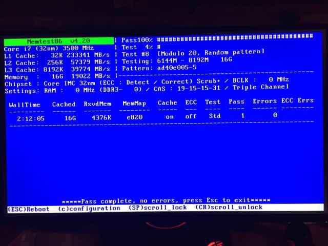

Ja wie gesagt habe das Tool öfter benutzt und bei Errors immer 0 (wie schon erwähnt RAM ok bisher) aber ich sehe das erste mal bewusst Tripple Channel [emoji15]
Normalerweise sollte es auch mit 3 Riegeln funktionieren. Allerdings sollte man (sofern dein Sockel kein Triple-Channel unterstützt) eh nur 2 bzw. 4 Ram Riegel aufs Mainboard packen. Dadurch kommt der Dual-Channel zustande, was den RAM ca. 15% schneller macht. Also einfach bei 2 Riegeln belassen und den 3. verkaufen/verschenken/zurückschicken. ;)

Habe jetzt mal 1600 laufen.
Immernoch. Hatte mir gestern welche von Kingston bestellt und hoffe das ich mit diesen andere Ergebnisse erziele.
Edit: der RAM ist es nicht. Definitiv nicht. Habe die Kingston rein gebaut und der gleich Effekt.
