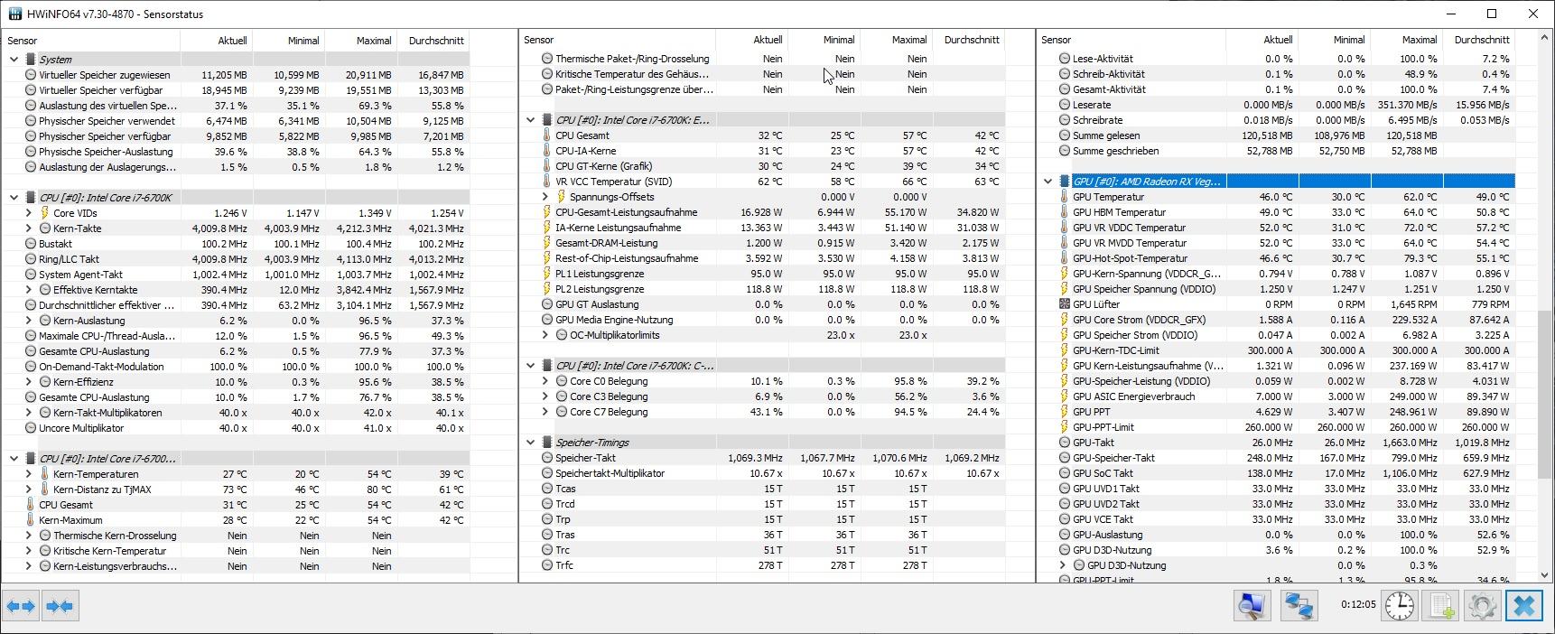

Das kann auch ein Temperatur Problem sein, du kannst dir die CPU und GPU Temperaturen beim spielen mit HWiNFO64 (Sensorstatus, Bild unten) anschauen.
In HWiNFO64 wird die Maximal Temperatur gespeichert, wenn HWiNFO64 beim spielen mitläuft.

In HWiNFO64 kannst du außerdem sehen wie viel Strom die AMD Vega 56 verbraucht (im Bild rechts unten markiert).
So hier hab ich mal eine Aufnahme gemacht wo ich Hunt Showdown gespielt habe:
Die Grafikkarte läuft wohl am Limit. Nach dem Kabel gucke ich gleich mal.
...Die Grafikkarte läuft wohl am Limit.
Die 237 Watt GPU Kern Leistungsaufnahme sind die Grenze was das Netzteil auf einer Rail mit 20 Ampere leisten kann.
237 Watt : 12 Volt = 19,75 Ampere

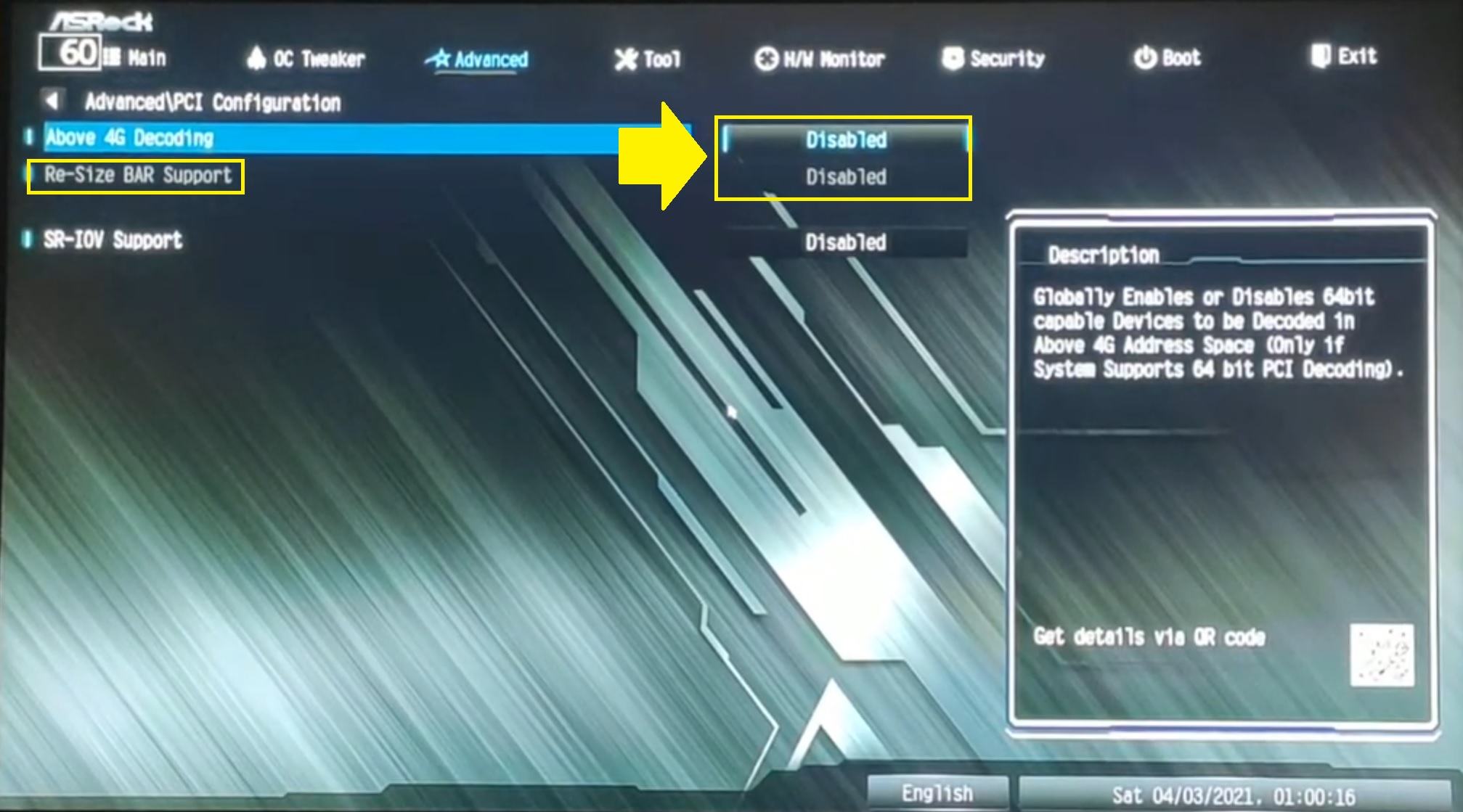

Möglicherweise gibt es Probleme mit Resizable BAR (Bild unten), einfach mal deaktivieren im Bios, deshalb wahrscheinlich der Fehler mit dem Arbeitsspeicher.

Ja hab ich auch schon gemacht. R-Bar ist aus.

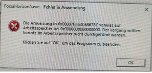

Wenn ich die CPU default laß, wird der im Idle sehr warm. Ich kanns ja probieren. Ram ist 3200er und zeigt auch 1600 (x2 3200) an in HWInfo. Ohne XMP 2.0 stürzt es genauso ab. Die Riegel sind richtig in A2-B2. Hab auch schon die Seiten gewechselt. Getestet hab ich den auch mit "mdsched", "sfc /scannow" und "DISM /Online /Cleanup-Image /RestoreHealth". Die Graka lief im 3DMark ohne Probleme. CPU hab ich auch mit Cinebench geärgert. Die konnte ich sogar auf 1.0V undervolten. Ist momentan aber wieder auf 1.35V.
Mittlerweile ist das Spiel schon wieder 3x abgestürzt, auf mittel un höchste Einstellungen.

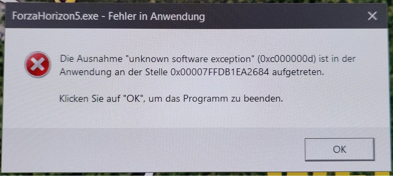

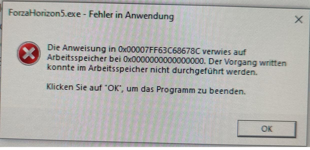

Danke erstmal allen, die mithelfen. Leider läufts immer noch nicht. Ich habe folgendes gestern noch gemacht:
-aktuellen AMD Chipsatztreiber installiert (der aus euren Links)
-CPU wieder auf default im BIOS
-Clear CMOS (gestern beim Cracky auf die Idee gekommen) - PC stromlos, Graka raus, Batterie raus, 10 min Jumper drauf, Batterie rein, Graka rein, Start ins BIOS, CSM aus, R-Bar war aus, noch kein XMP 2.0
-den neuen Grafiktreiber vom 21. 10. 22 von der AMD Seite installiert
Ich hatte große Hoffnung auf den Clear CMOS, aber Forza (mittlere Einstellung) ist wieder ohne Meldung gefreezt. Es hat aber relativ lange gedauert. Mir ist auch aufgefallen, daß es ingame (freie Fahrt) ab und an Mikroruckler gibt. Hab nebenbei nix laufen, kein HWInfo, Afterburner, Chrome oder sonstiges. Auch der 2. Monitor ist abgezogen. Ich lade jetzt wieder XMP. Sonst fällt mir dazu nix mehr ein, außer evlt. ma das Displayport-Kabel tauschen. Sind aber beides 1.4er.
