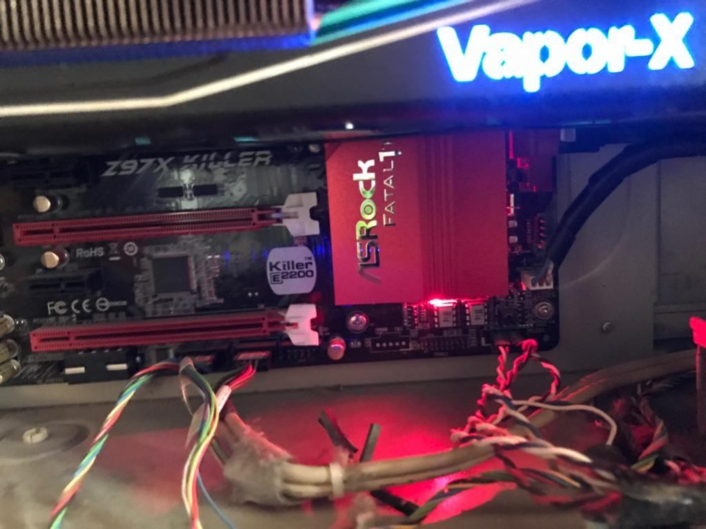

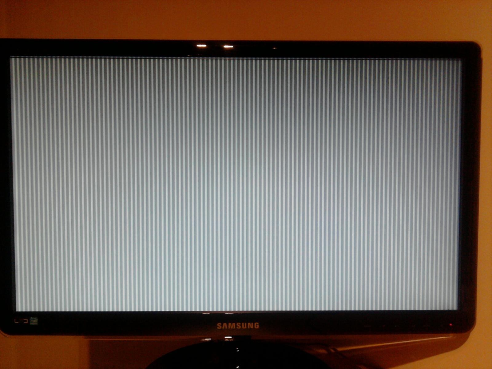

seit ein paar Tagen habe ich folgendes Problem:

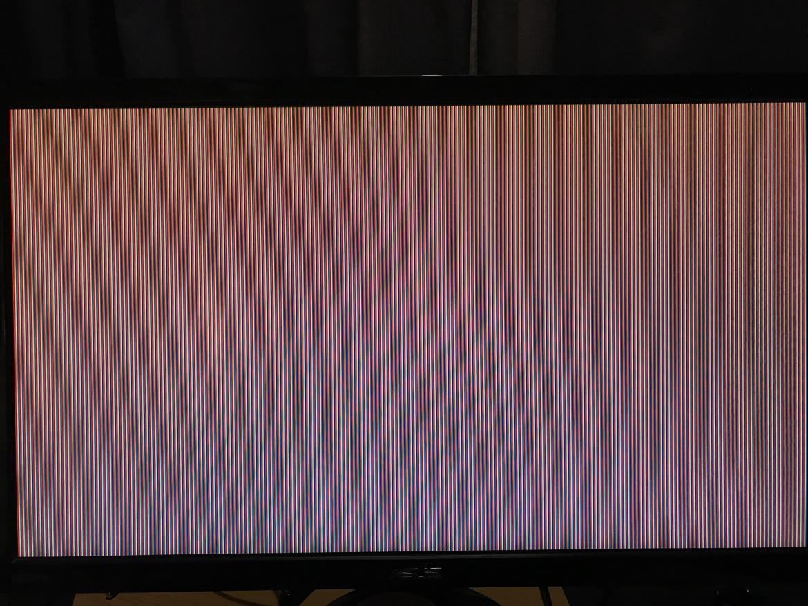

Mein PC stürzt im Spiel ab - auf dem Bildschirm entsteht ein Muster aus grauen Linien - und es sieht ungefähr so aus: foto0319VLDVC.jpg
Danach funktioniert das Herunterfahren nicht mehr und wenn ich den PC wieder anschalte bekommt der Bildschirm kein Signal und weiterhin leuchtet nun eine kleine LED auf dem Mainboard:
Bild mit leuchtender LED: UNADJUSTEDNONRAW_thumb_a8c.jpg
Bild mit bessere Aufnahme: 995CE8B5-A4BB-4241-9F99-7EAF1820B0D4.jpg
Kurioserweise hilft das Ausbauen der Grafikkarte und erneute Einsetzen: Ich kann den PC starten, komme direkt ins BIOS und muss dann die Boot Optionen neu einstellen. Danach kann ich den PC wieder normal benutzen bis ich ein Spiel starte und eine Weile spiele.

Ansonsten unbedingt mal nach der Bedeutung der LED forschen, wenn Du weißt wieso Sie angeht, dann weißt Du evtl auch in welcher Region der Fehler zu suchen ist.
- - - Updated - - -

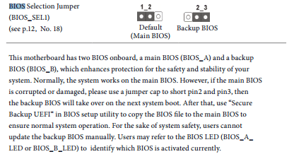

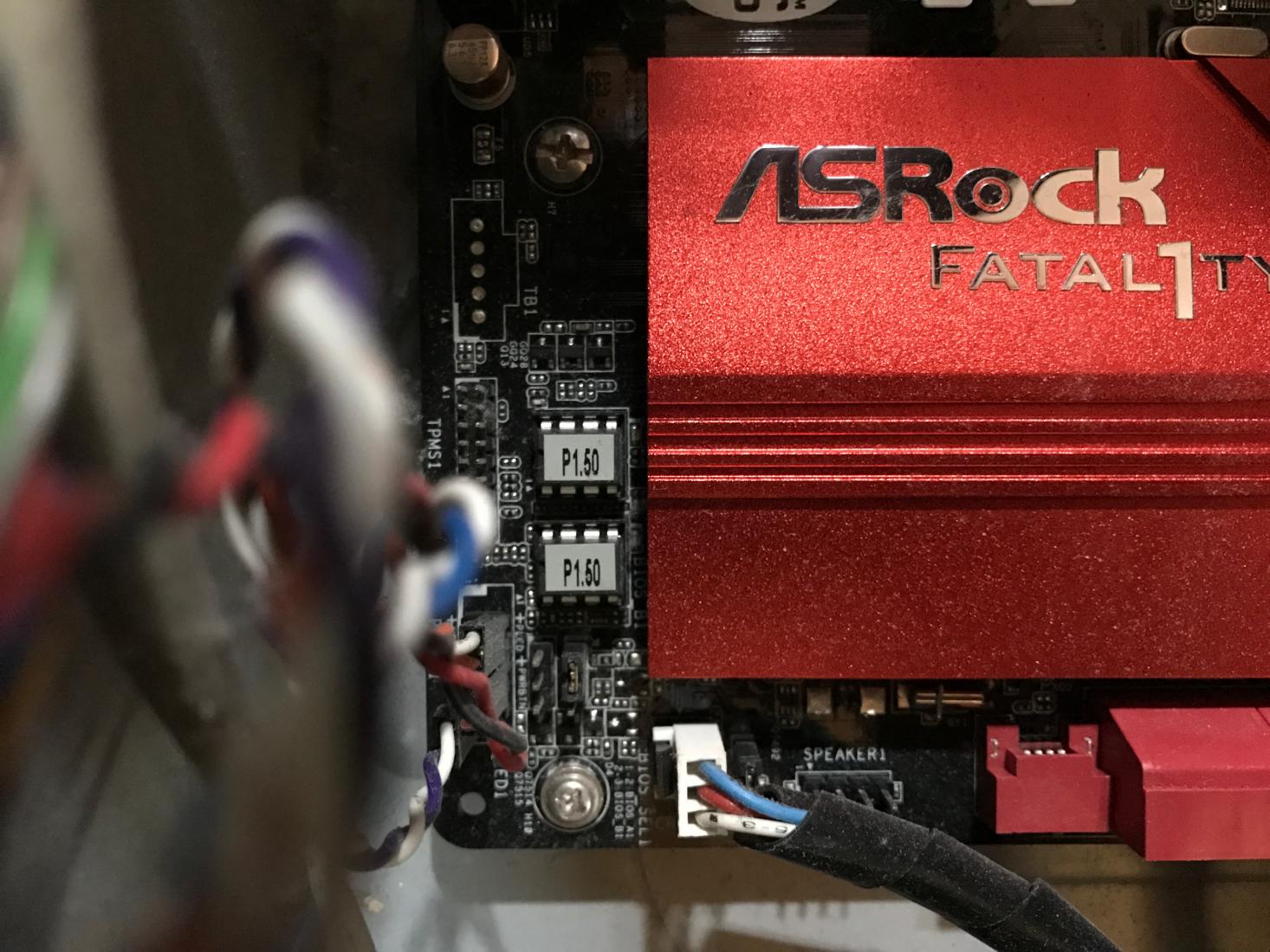

Update: Ein Blick ins Handbuch deines Boards verrät, dass die LED lediglich anzeigt welches BIOS gerade aktiv ist.
So wie das in deinem Bild aussieht scheint das linke, also das Haupt-BIOS, aktiv zu sein. Alles ganz normal.
Die LED sollte also im Normalzustand immer an sein, wenn dein System läuft.
Überprüfe das bitte nochmal, ob die LED wirklich erst dann an geht wenn der Fehler auftritt oder immer brennt.
Du könntest auch mal per Jumper auf das Backup-BIOS umstellen und testen ob das Problem dann weiter auftritt.
Der Jumper sitzt rechts von den BIOS-Chips und ist mit (BIOS_SEL1) beschriftet.
In der Übersichtszeichnung im Handbuch auch als Nummer 18 bezeichnet.

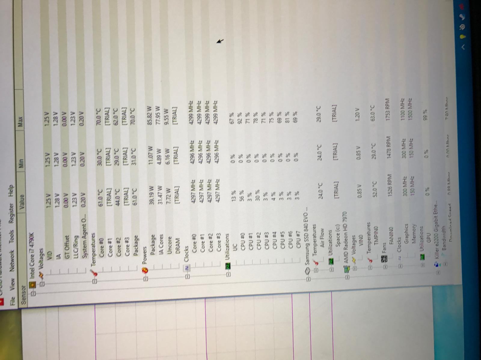

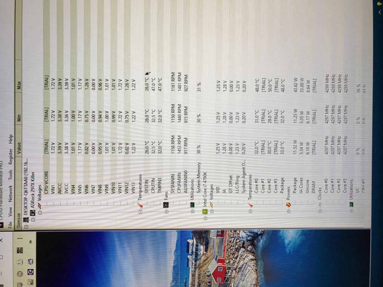

Schreib doch mal die Temps der Graka und der CPU auf, oder bekommst Du den PC gar nicht mehr zum Laufen?
Ehm, werde ich gerne tun, gibts nen Programm bzw. ne Methodik mit der das am besten und sinnvollsten klappt, die ihr mir empfehlen könntet?
Speedfan bzw. HWMonitor sind zwei kostenlose Programme die die Temperaturen recht zuverlässig auslesen.

  • Ich habe im Backup BIOS den Fehler 2 mal provozieren können: Während dem CSGO spielen ist der PC wieder mit einmal einem grauen und einem rot-blau-gelben Linienmuster hängen geblieben.
  • Beim ersten konnte ich durch einen Restart mit Netzteilentladung den PC wieder hoch fahren. Zuvor hatte ich während dem Zocken ein paar Bilder gemacht. Die Bilder sind unten zu finden.
  • Beim zweiten hatte ich die Log-funktion an, die hat leider nix gebracht, denn beim Absturz sind die Daten nicht in Logs gespeichert worden. Jedoch musste ich die Graka ausbauen und über den Mainboard HDMI Anschluss booten. Da gab's auch erstmal nen Hänger aus dem BIOS-Auswahl Screen und ich musste wieder den Trick anwenden um bis ins Windows zu gelangen.

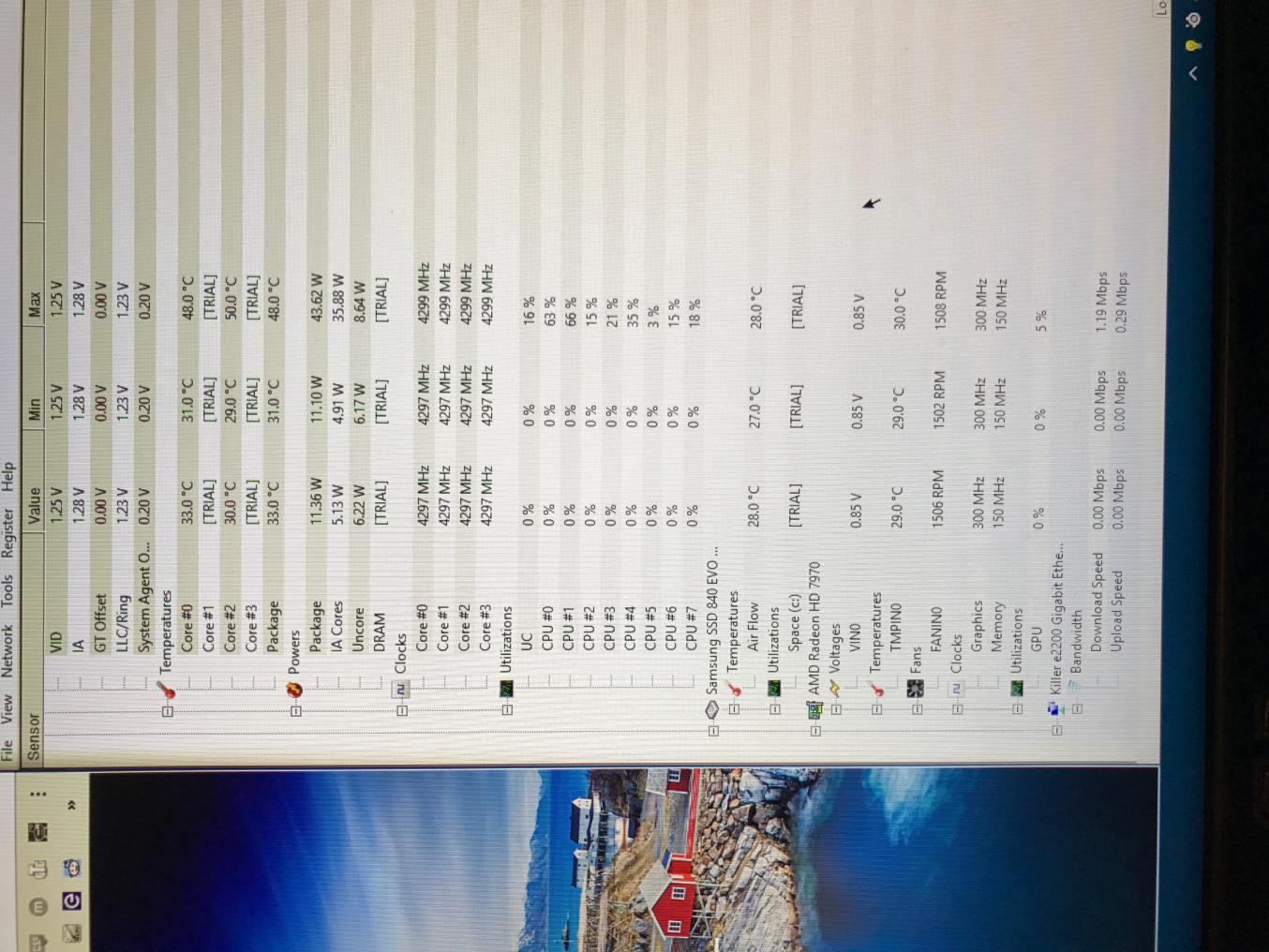

Fotos Temperaturen ohne Spiel:IMG_5694.jpg IMG_5695.jpg
Fotos Temperaturen während dem Spiel: IMG_5697.jpg
Foto vom Bildschirm nach Absturz: IMG_5698.jpg

Das hört sich doch mal recht interessant an.
Wenn die Temperaturen bei dem Fehler eine Rolle spielen, lässt er sich eventuell durch eine gute Kühlung heraus zögern / beheben.
Sollte der Fehler aber strickt dann auftreten, wenn eine gewisse menge an Grafikspeicher verwendet wird, lässt dies auf einen Grafikkarten Fehler schließen.
Genau so, wenn nur die Grafikkarte "warm" ist und der Fehler auftritt.
Denn 630 Watt reichen zum bepowern locker aus, es sei denn, das NT hat tatsächlich einen weg.
Daher wäre, wenn der Fehler nicht eindeutig der Grafikkarte zu zu ordnen ist, eine Netzteilprüfung (Tausch testweises leihen o.ä.) zu erledigen.
Das letzte was mir dann noch einfallen würde wäre ein beschädigtes BIOS, doch dann würde der Fehler wohl ständig auftreten und nicht nur wenn entsprechend Last anliegt.
