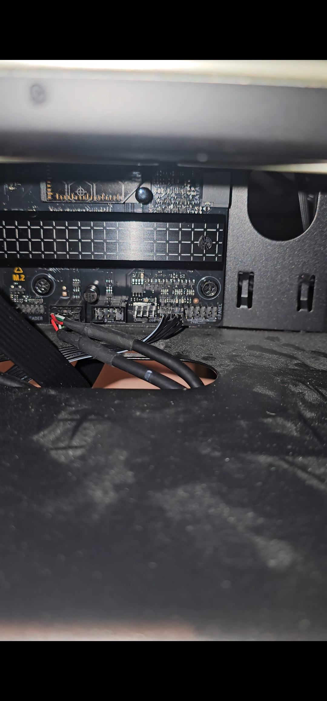

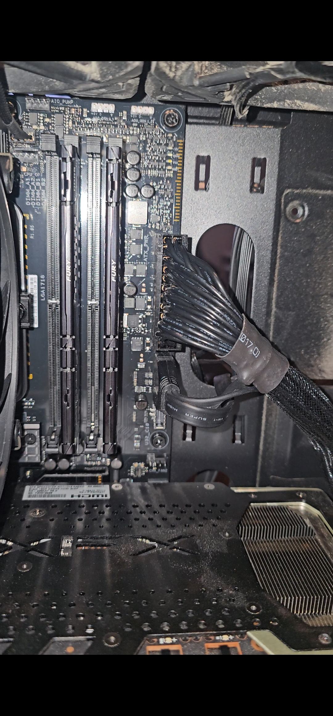

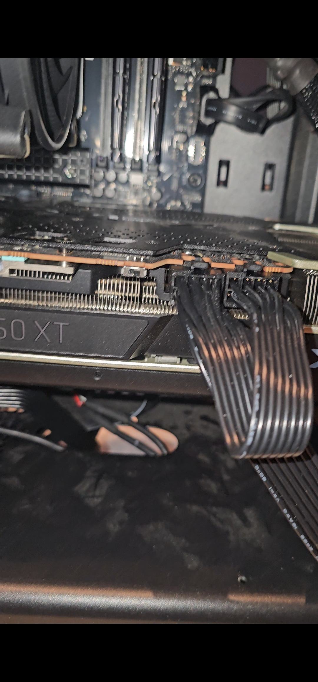

schick mal bilder vom zusammengebauten system wo man möglichst viel erkenn .
Ich habe heute noch kurz vor der arbeit ein video gemacht aber hier sind paar screenshots aus dem video

pack erstmal einen von den beiden cpu stromkabeln weg. du brauchst nicht beide
mach alles ab was für den minimalbetrieb nicht nötig ist.
graka raus, alle kabel ab bis auf Monitor ans mainboard.

Am Mainboard leuchtet überhaupt nichts aber ich bin mir ziemlich sicher das ich soweit alles richtig angeschlossen habe deswegen verstehe ich nicht wo der fehler liegt

Scrush Vorschlag ist gut. Ich würde noch ergänzen auch EPS und 24 Pin einmal abzuziehen. Nach Dreck zu schauen und neu anzuschließen. An beiden Enden vom Kabel NT und Mainbaord. Und grade der 24 Pin von Be Quiet ist berüchtigt dafür schwer auf die Mainboardstecker zu gehen. Das braucht richitg Kraft. Solange die Nase nicht eingerastet ist sitzt der nicht.

Aber eigentlich hab ich die kabel schon echt kräftig angeschlossen da ich auch gemerkt hab das die echt schwer reingehen
