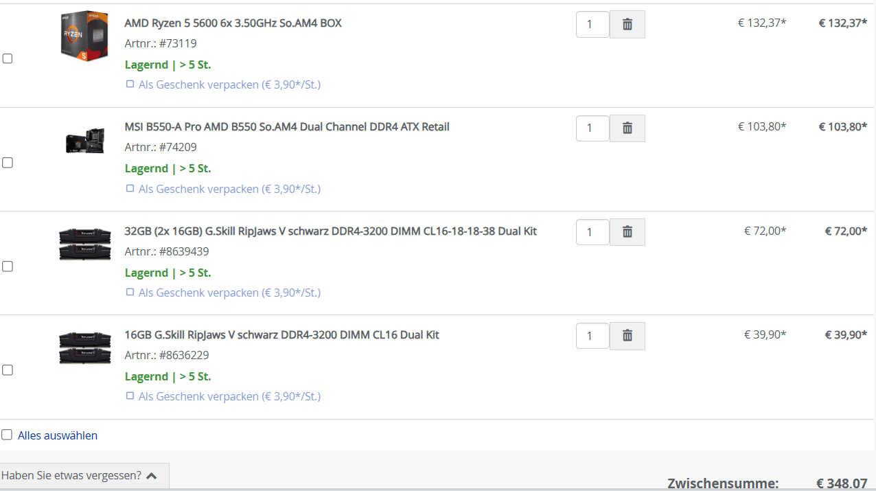

unterbau:
ryzen 5600
b550 board
16-32gb ddr4 ram 3200c16
kühler
kommt man mit rund 330€ raus

Ja SSD ist vorhanden als Lüfter Arbeitet ein Alpenfön Broken Netzteil reicht auch aus
jo den brocken würd ich dann auch nutzen. wobei sich dann die frage stellt was ihr dem der alten hardware macht. als bundle fürn office pc sicherlich noch ausreichend
ob 16gb reichen hängt von den games ab. für fortnite und fifa sollte das aber dicke reichen. ram und ssd preise haben in den letzten tage wieder etwas angezogen.

Also man kann immer erstmal nur CPU+Board+RAM tauschen und erstmal gucken was passiert.
Sich eine neue Graka nachträglich zu kaufen ist immer eine Option und seit dieser Generation AMD macht es keinen Unterschied da beide Hersteller eine iGPU haben die zumindest übergangsweise als Bildausgabe dienen kann. Für so E-Sport Dinge taugen die iGPUs sogar einigermaßen, wenn man keine Ansprüche stellt als Notbetrieb.
Warum ist ein 5600G billiger als ein 5600X der G ist doch die neuere Generation, oder übersehe ich hier was?
Und die Komponenten sind WIN11 tauglich?
nö selbe "gen" mit dem spezialfall dass der 5600g eigentlich von der leistung her mehr ein 3000er ist.
wenn dann denn 5600 non x
ja sind win 11 kompatibel da TPM 2.0
Denke das was Srucsh aufgelistet hat werde ich mir einmal genau heute Abend anschauen.... vom Preis her passt das auch.

Nochmal danke für die Infos zum Prozessor. Ich hoffe, dass es zum Black-Friday vielleicht ein paar Schnapper gibt, aber eine Frage zum 5600X habe ich noch.
Gerechtfertigt der höhere Takt den Aufpreis von ca 30€ gegenüber den normalen, oder ist das spürbar?
