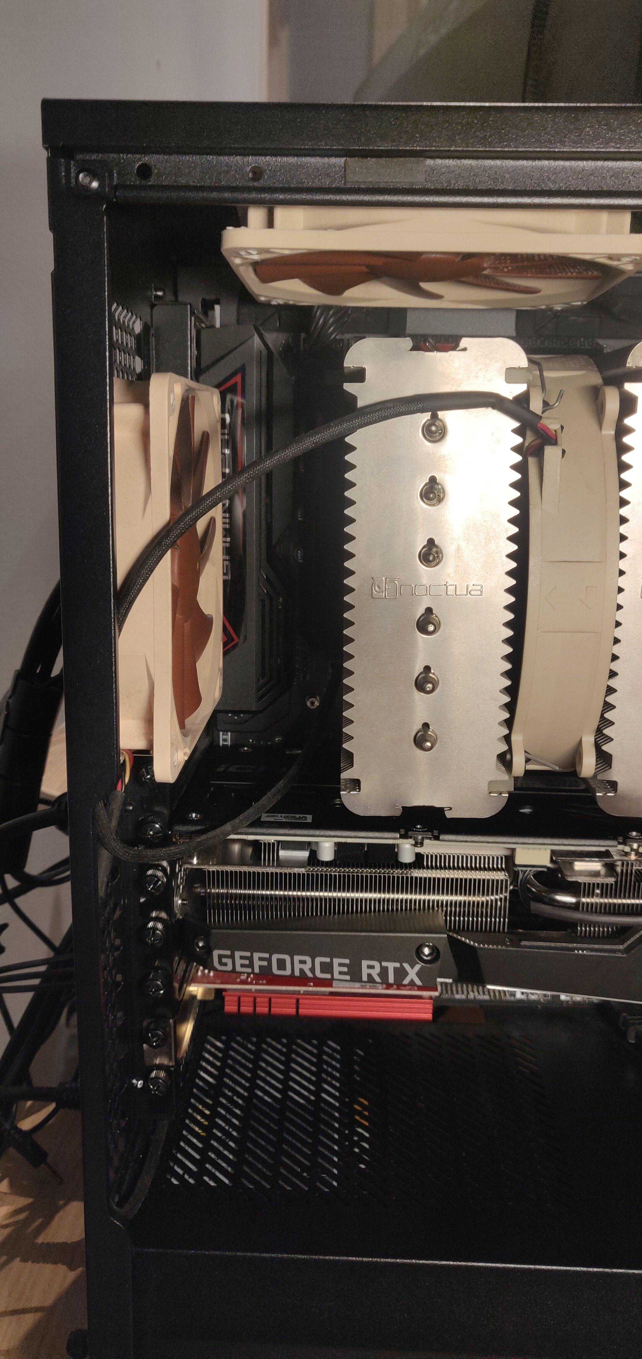

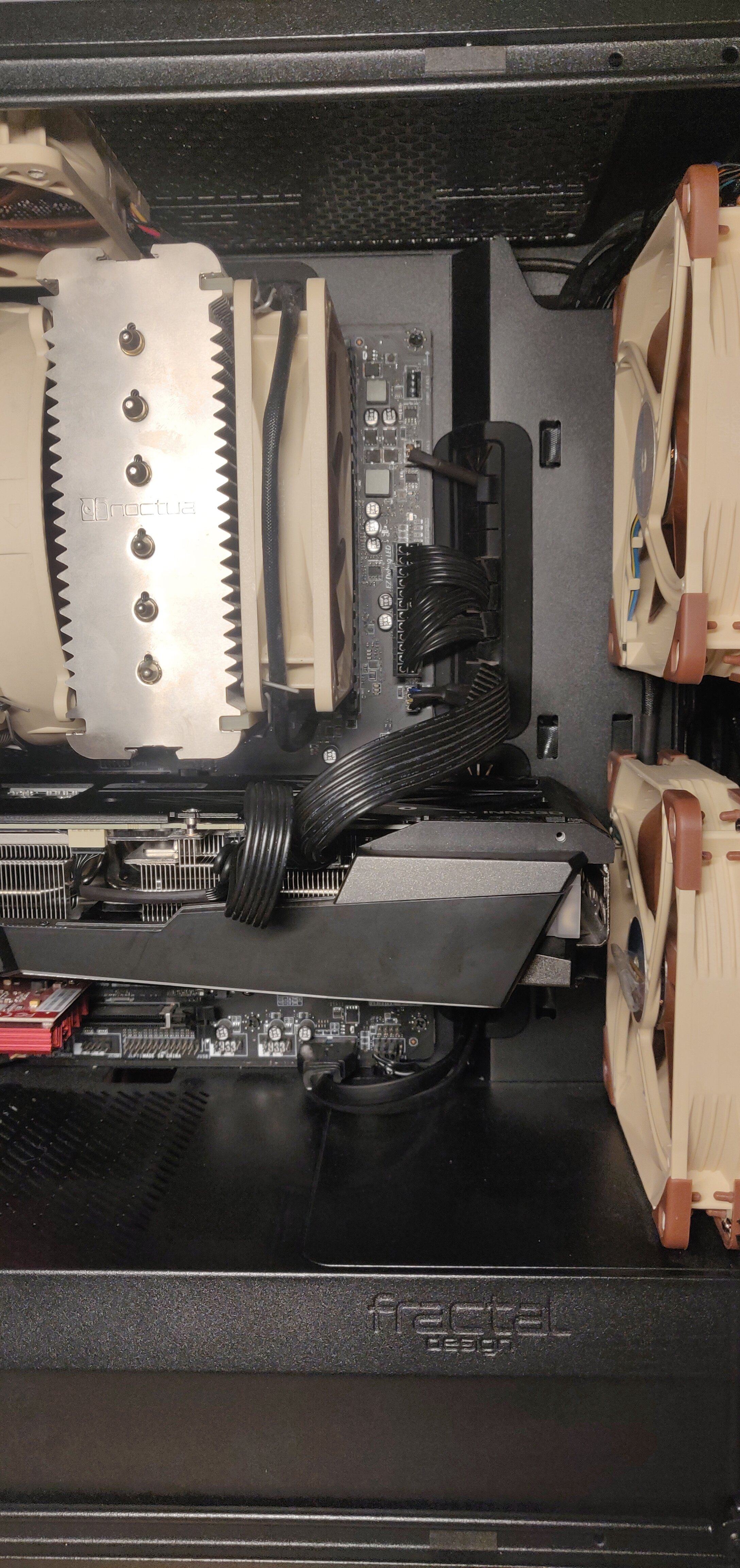

Hey Leute, ich hab heute meinen PC auseinander gebaut um alles mal gründlich abzustauben und mein cable Management besser zu machen. Beim wieder zusammenbauen habe ich vergessen die PCI-e Stromkabel vom Netzteil an der Grafikkarte anzustecken. Nachdem kein Bild kam als ich den Rechner starten wollte habe ich ihn wieder aus gemacht und den Fehler schnell behoben.
Jetzt bekomme ich allerdings immer noch kein Bild.
Mein setup: AMD Ryzen R5 2600x, msi x470 gaming pro, Nvidia rtx 3070, Samsung 970 Evo nvme ssd.

Foto könnte helfen.
Hinten am Netzteil ist auch jedes Kabel drinnen
