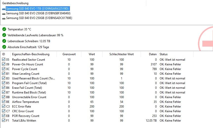

Könnte es auch ein defekt bei der SSD sein ? Sonst würde mir nur wirklich noch die cpu als Fehler bleiben =/ oder ?

Mit welchem Programm?
z. B AIDA - da kannst Du die Smartwerte anschauen und hier posten. Besitzt Du bereits wie ich Deine Posts verstehe.

Ich denke mal, dass Du gute Chancen hast Deine Probleme zu lösen indem Du den AIDA HW Monitor auf der G19 + das HW Monitoring im Hintergrund generell ausschaltest. Hast Du das schon probiert? Deine SSD ist nicht das Problem - schaut OK aus.
