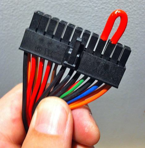

Netzteil Grobtest ; kann man Kurzschließen, siehe Bild - Natürlich alle Stecker von Komponenten abziehen, Festplatten, DVD, mainboard, Grafikkarte - einfach mit Büroklammer diese beiden wie im Bild zu sehen zusammenklemmen - Netzteil sollte dann einfach blind angehen - evt 1x PC Lüfter anschließen - ist aber leider keine Garantie, selbst wenn Netzteil anspringt, das es auch vollkommen heil ist und alle Spannungen liefert - Im grunde geht dein Rechner ja an, aber z.b. ohne 3,3V wird da auch nicht viel passieren. -> zweites Netzteil.

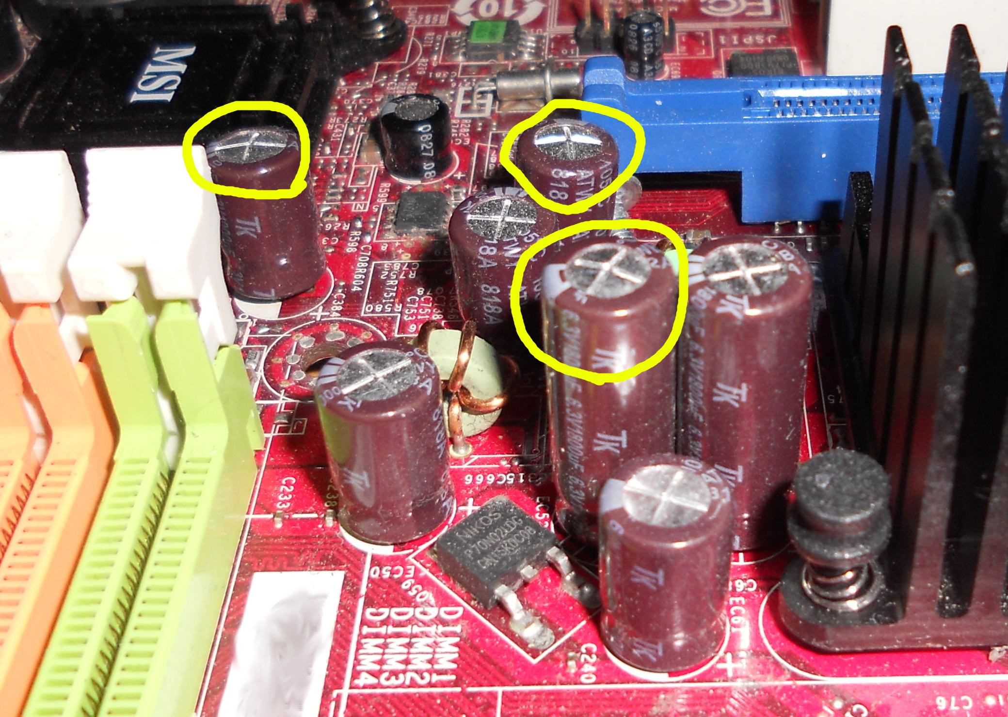

Mainboard - ohne weiteres Testen erstmal nur Sichtprüfung ; Ist jetzt evt 7 Jahre alt ?! - kann schonmal kaputtgehen, je nach Laufzeit/Glück/Pech. Sieht man auf dem Mainboard irgendwelche Kondensatoren hochgehen ? - Siehe 2te Bild, die fangen an sich zu wölben, gelb eingekreist, die nicht eingekreisten sind z.b. noch "gut" - können aber auch manchmal nach unten aufgehen = Mainboard defekt, könnte man umlöten, wieder reparieren, aber hmm.

...Netzteil Grobtest ; kann man Kurzschließen, siehe Bild...
Das Netzteil startet weil die Lüfter und Festplatten anlaufen (Zitat unten), daher ist der Netzteil Grobtest überflüssig.
Ein Netzteil defekt ist trotzdem nicht ausgeschlossen, das be quiet! Straight Power 10 CM 600W ist von 2014.
Das kann man aber nur mit einem anderen 100% funktionsfähigem Netzteil testen.
Danke für den Hinweis, ich schaue mir mal die Kondensatoren an. Das Mainboard wurde im Oktober 2015 gekauft, kann aber natürlich schon deutlich früher produziert worden sein.
Anderes Netzteil getestet: Auch damit startet der Rechner nicht.
Bei einer Sichtprüfung konnte ich keinerlei Veränderungen/Beschädigungen feststellen.

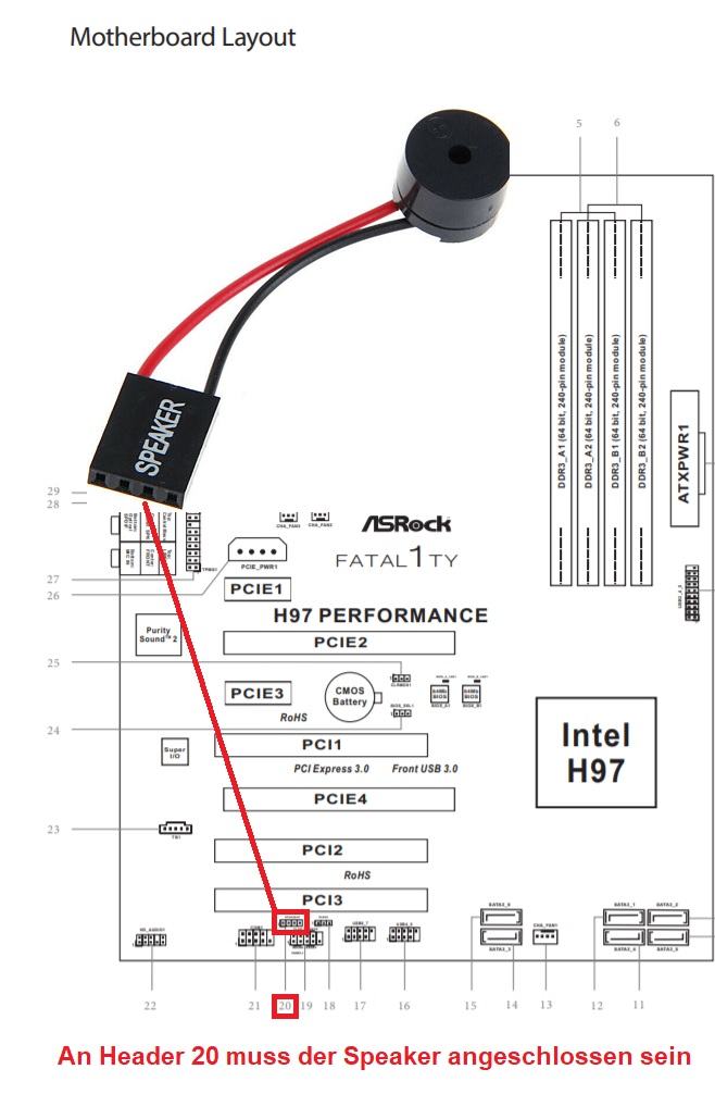

Schau dir das ASRock Fatal1ty H97 Performance Mainboard an, wenn auf dem Mainboard (bei Anschluss 20) kein Bios Speaker steckt kann da nichts beepen.
Reset ohne Jumper war ebenfalls ohne Erfolg und der Speaker ist angeschlossen. Weiß nicht, wie wahrscheinlich es ist, dass der plötzlich kaputt ist und man nur deshalb keine Beeps hört...
