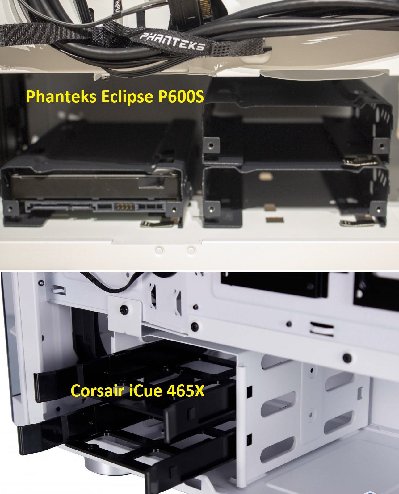

Ich habe meine HDD aus dem WD Elements 8TB ausgebaut und ins PC Gehäuse eingebaut, bei mir hat die HDD auch vibriert und mein Phanteks Eclipse P600S PC Gehäuse in Schwingungen versetzt.
Ich habe den HDD Käfig vom Phanteks PC Gehäuse auf einem Stück Schaumstoff abgesetzt, seitdem ist die HDD unhörbar leise weil die Vibrationen nicht mehr auf das PC Gehäuse übertragen werden.
Allerdings dürfte das mit dem Schaumstoff unter dem HDD Käfig bei deinem Corsair iCue 465X PC Gehäuse schwierig werden,
weil der HDD Käfig nach oben kaum Platz hat, und der Halter vom Corsair HDD Käfig im Weg ist.
