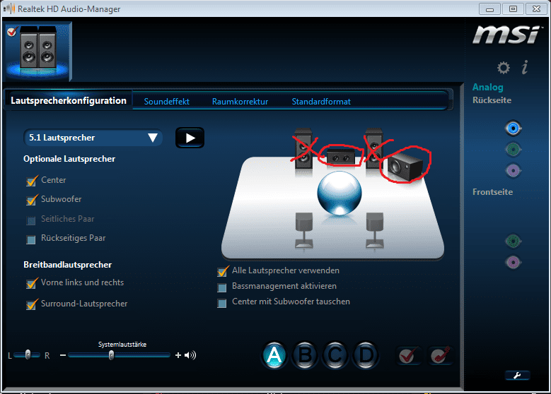

Unbenannt.PNG Das sieht dann erstmal so aus dort kann ich dann eine Variante aussuchen die ich schon alle probiert habe.

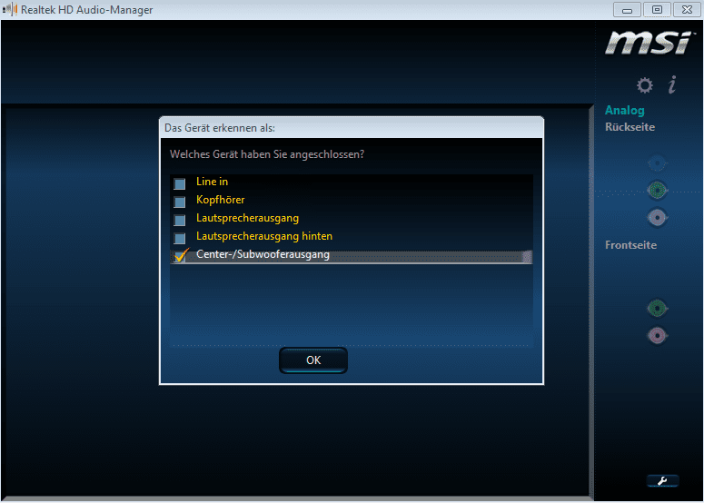

2.PNG Im Menü sieht das dann so aus dort habe ich auch schon alle Variante durch probiert ohne Erfolg.

Ich habe 2 Lautsprecher und Subwoofer eingestellt.
Dann habe ich das probe hören gemacht.
Dabei hat sich raus gestellt dass der abgebildete Rechte und Linke Lautsprecher kein Ton von sich geben.
Sondern nur der Abgebildete Subwoofer wo der Ton aber nicht beim Subwoofer raus kommt sondern beim Linken Lautsprecher.

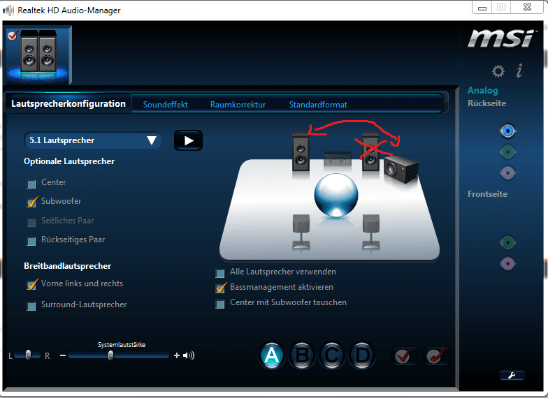

Hier das gleiche in Grün die Abgebildeten Lautsprecher geben kein Ton von sich.
Wenn der Subwoofer und Center dran sind beim Probehören kommt der Ton beim Subwoofer von Links aus dem Lautsprecher und beim Center von Rechts aus dem Lautsprecher

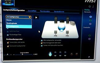

In deinem bild steht links oben 5.1 lautsprecher das auf 2.0 und dann wie in meinem post vorher.
Kein Wunder. Du darfst bei einem 2.1-Set kein 5.1 einstellen.
Stelle einfach auf Stereo und setz das Häkchen bei Breitbandlautsprecher.
Erneut der Hinweis: wenn Du 5.1 einstellst, obwohl Du gar kein 5.1-System hast, dann kann da nur Kraut und Rüben bei rauskommen. Du musst 2.0 einstellen, sonst kommt der Sound aus zwei oder mehr Buchsen aus der Soundkarte heraus, und weil eben nur ein Kabel zum Boxensystem geht, kann dann eben nur ein Teil der Sounds ausgegeben werden.

Ok. Zweites bild aus deinem startpost.
Dann links bei breitbandlautsprecher ein häckchen bei: vorne links und rechts.
Dann in der mitte unten bei bassmanagement aktivieren ein häckchen.
Fertig!
